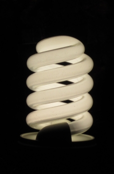

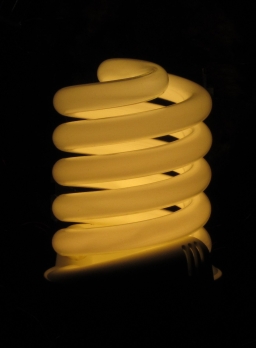

Модель T2 SPC 9W E2727, спираль, 9 Вт, 2700К.
Модель T2 SPC 15W E2727 E14, спираль, 9 Вт, 2700К.

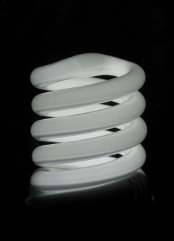

Модель T2 SPC 15W E2742, спираль, 15 Вт, 4200К.
Модель T2 SPC 15W E2764, спираль, 15 Вт, 6400К.
Модель T2 SPC 25W E2742, спираль, 25 Вт, 4200К.
Модель T2 SPC 25W E2764, спираль, 25 Вт, 6400К.
Модель T2 SPC 20W E2764, спираль, 20 Вт, 6400К, «без ртути».

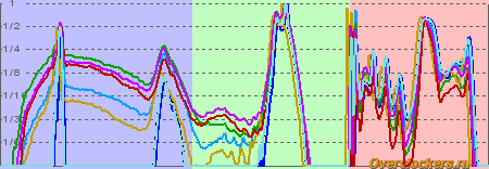

Теперь спектр по всем лампам.
Что есть что:
- Синий и салатовый – 2700К;
- Желтый и голубой – 4200К;
- Зеленый, фиолетовый и красный – 6400К.
По большому счету, у всех приведенных ламп один и тот же спектр, отличие по цвету свечения (цветовой температуре) создается исключительно интенсивностью свечения люминофора в синей части спектра.
А это значит, что комбинирование нескольких КЛЛ для получения более равномерного спектра – это миф, по крайней мере, при использовании «обычных» (то есть «дешевых») ламп. И, похоже, данный рисунок подтверждает мое предположение о нарушении цветового баланса для ламп с цветовой температурой 2700К. Пожалуйста, посмотрите внимательнее – для моделей «4200К» и «6500К» присутствует различная мера свечения люминофора в синей части спектра, а для «2700К» она полностью отсутствует, что очевидно неверно. Какой бы низкой не была цветовая температура, все равно синяя компонента присутствовать должна, в большей или меньшей степени.
Здесь же наблюдается ее полное отсутствие, что означает смещение цветовой температуры ниже 2700К с появлением оттенка, компенсировать который можно только одним способом – увеличением «зеленых» составляющих выше оптимального количества, что и вызывает сдвиг точки от кривой температуры черного тела в «желто -зеленую» область и с соответствующим оттенком свечения. Попутно закрадывается сомнение в достоверности расчета Ra (индекса цветопередачи) для ламп 2700К в виду очевидного отсутствия излучения люминофора в синей части спектра, даже при необходимости его столь малой интенсивности.

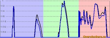

По конкретным лампам этой торговой марки можно сказать следующее:
- Равномерность свечения растет по мере повышения цветовой температуры. Для 2700К характерна равномерность 8%, 4200К уже 11%, а 6400К - 13%.
- Декларируемая цветовая температура не выдерживается. Если для 2700К лампы показывают сносные результаты (с «традиционным» уходом в желто-зеленую часть спектра), то в 4200К и 6400К результаты весьма спонтанны. Следует отметить - в 4200К и 6400К отсутствует цветовой оттенок, точки цветовой температуры практически совпадают с графиком идеального черного тела.
Что касается нестабильности цветовой температуры, то я не могу исключить вины «самодельной» аппаратуры. К сожалению, сравнить не с чем – в продаже не оказалось «фирменных» КЛЛ с цветовой температурой 4200-6400К, засилие 2700К удручает.

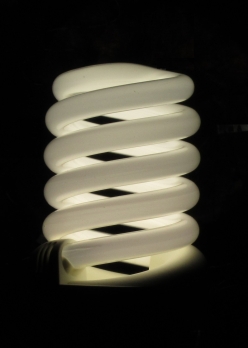

Модель 23SP, спираль, 23 Вт, 2700К.
Ссылка на анализ.

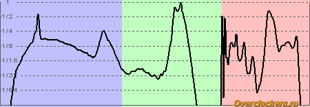

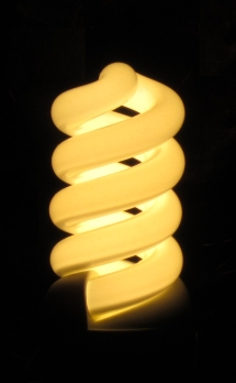

Модель 26 3U, 26 Вт, 2700К.
Равномерность свечения первой лампы 9%, второй 8%.
Цвет одинаковый, достаточно взглянуть на спектры обеих ламп:
Все одно и то же, стандартные характеристики для трёхполосного люминофора на цветовую температуру 2700 К. Все настолько обыденно, что нет необходимости приводить фотографии их свечения.
