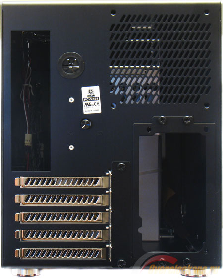

Задняя панель выполнена в стандартном стиле, здесь присутствует отсек для блока питания, вырез под I/O заглушку материнской платы, пять выводов для установленных дискретных устройств (закрытые блестящими многоразовыми заглушками). Выходов для шлангов системы жидкостного охлаждения я насчитал только один, вместо двух, как принято. Как ни странно, думаю, что это некое «ноу-хау» от производителя. Впрочем, если извлечь резиновую защитную прокладку, диаметр отверстия расширится до 25 мм, что в свою очередь даст возможность проложить через него два шланга небольшой толщины...
Напоследок, хотелось бы отметить выведенную на заднюю панель ручку для регулировки скорости вращения вентилятора/ов. Производитель хоть и не наделил корпус возможностью установки реобаса на переднюю панель, все же сделал это на задней панели, причем совершенно бесплатно. Тахометр, к сожалению, отсутствует, зато есть возможность подключить сразу несколько вентиляторов (до четырех штук с трехконтактным разъемом питания), одновременно осуществляя регулировку скорости их вращения. Разъем Molex служит для подачи на реобас основного напряжения с блока питания и обеспечения питанием всех подключенных вентиляторов. Штука полезная, скажу я вам. С помощью этого реобаса мне удалось получить следующие значения скорости вращения штатных вентиляторов: 600 ~ 900 об/мин для 140 мм вентилятора и 600 ~ 950 об/мин для 120 мм.

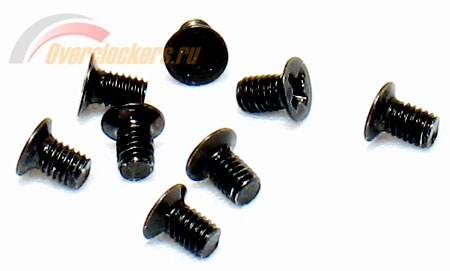

Чтобы открыть корпус, придется немного поработать крестовой отверткой - нужно отвинтить восемь винтиков, выполненных со шляпкой «заподлицо» (вторая боковая стенка снимается подобным образом). Да уж, это вам не «застежки»...

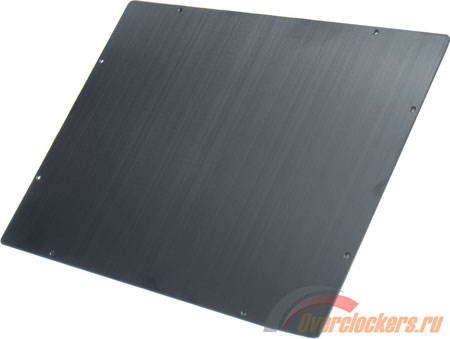

Винты удерживают весьма массивную дверцу корпуса толщиной целых 2 мм, выполненную из цельного анодированного алюминиевого листа. Да уж, разработчика здесь нужно похвалить. Подобная толщина «боковинок» не только уменьшит шум от работы внутренних компонентов системного блока, но и предотвратит появление резонансных шумов. Хотя лично меня огорчает отсутствие прозрачного окна, впрочем, это на любителя...

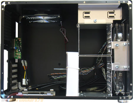

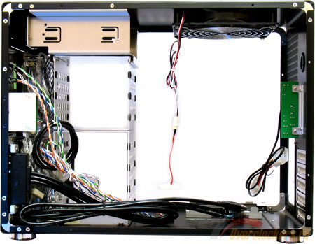

Компоновка корпуса выполнена в стандартном стиле, производитель пожертвовал лишь несколькими 5.25" отсеками для устройств, чтобы уменьшить высоту корпуса. И как следствие - отпала необходимость в использовании материнских плат ATX. Шасси корпуса выполнено из анодированного алюминия толщиной 1.75 мм.

Блок питания устанавливается в нижнюю часть корпуса, но не горизонтально, как происходит обычно, а вертикально. Располагается он на специальных обрезиненных салазках, для уменьшения передачи вибрации. Такое расположение БП установке крупногабаритного кулера помешать не должно, хотя некоторые, особо высокие, возможно и не влезут... Блок следует располагать засасывающим вентилятором внутрь корпуса, иначе его охлаждение будет менее эффективно (зазор между вентилятором БП и боковой стенкой несколько миллиметров). Но в этом случае он будет забирать часть горячего воздуха от видеокарты на себя.
Lian Li PC-V354 хоть и позиционируется как mATX решение, но жестких дисков в него можно установить целых семь штук (этим уж Lian Li никогда не обделял). Далеко не каждый корпус большего форм-фактора сможет этим похвастаться... «Харды» задвигаются в специальные пазы с ограничителями и фиксируются комплектными винтами через мягкие демпферные прокладки. В этом случае шум и вибрация будут минимальными. Корзины для внутренних 3.5" устройств выполнены из алюминия толщиной 1 мм.
Чтобы снять корзины, требуется отвинтить три винта с насечкой для нижней корзины и два для верхней. В первую очередь следует вынимать верхнюю корзину, иначе извлечение нижней может оказаться занятием проблематичным или вовсе невозможным...

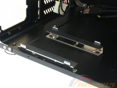

Корпус поддерживает установку 2.5" устройств в количестве четырех штук. Устройства крепятся к днищу корпуса входящими в комплект поставки винтами. К сожалению, у меня не оказалось в наличии подобных устройств и установку их пришлось отложить...
