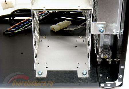

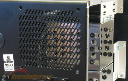

Если пользователь в своей системе захочет использовать длинную видеокарту, то она, к сожалению, в Lian Li PC-V354 попросту не влезет, поскольку максимальная длина карты составляет 235 мм. Но не стоит раньше времени пугаться, производитель заранее позаботился об оптимальном решении проблемы. Для этого достаточно удалить нижнюю корзину для жестких дисков, после чего в корпусе может поместиться графический ускоритель длиной вплоть до 350 мм. Даже целых два!
Впрочем, за все надо платить, не станет исключением и этот случай - больше трех жестких дисков установить не удастся. Но даже тогда есть небольшой плюс - обдув видеокарты прохладным воздухом может помочь ей выиграть несколько градусов. Кстати, при удалении нижней корзины в систему можно установить и две карты, если пользователь захочет собрать систему SLI или CrossFireX.

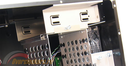

Один важный момент - перед тем, как устанавливать материнскую плату в корпус, следует сначала обязательно установить пишущий привод, если таковая процедура намечается. Дело в том, что для этого потребуется полностью открытый с обеих сторон отсек. Причем, необходимо будет снять обе корзины для жестких дисков... Занятие сложное и нудное. К тому же, если пользователь в будущем вдруг захочет поменять привод, то все придется проводить опять. Производитель здесь явно не доглядел...

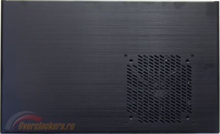

Кроме прочего, корпус снабжен 140 х 140 х 25 мм вентилятором, который расположен на верхней панели корпуса, как раз напротив процессорного гнезда. Он закрыт мелкой сеткой и выдувает воздух наружу. Предназначен он для отвода горячего воздуха от процессорного кулера во внешнюю среду. Обратите внимание, что здесь присутствуют дополнительные крепежные отверстия для установки 120 мм вентилятора в то же посадочное место. Но я бы посоветовал пользователю удалить данную мелкоячеистую сетку, так как она очень сильно затрудняет прохождение воздуха. Если бы верхний вентилятор вдувал воздух в корпус, наличие сетки было бы вполне обосновано - она задерживала бы пыль. Но в данном случае сетка лишняя и будет только вредить.

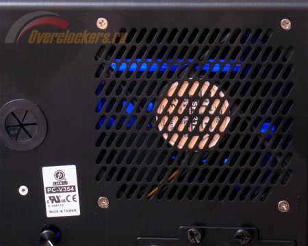

Наконец, присутствует еще одно посадочное место под 120 мм вентилятор. Его расположение стандартно - на задней панели в верхней части.
Вот только сам «пропеллер» пользователю придется покупать самому, ибо производитель не счел нужным снабдить им свое изделие (может, посчитав лишним). Я же не поленился и поставил на сие место дополнительную «стодвадцатку».

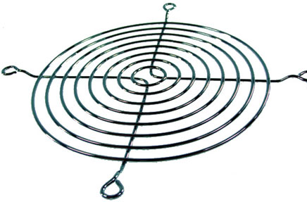

Кроме того, все установленные в Lian Li PC-V354 вентиляторы закрыты специальными решетками, которые предохраняют лопасти (да и пальцы пользователя) от механических повреждений во время работы. Решетки подобной конструкции минимально «сажают» воздушный поток и, на мой взгляд, оптимальны.

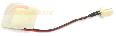

В дополнение хотелось бы отметить, что все штатные вентиляторы трехконтактные и снабжены «сквозными» переходниками Molex. Соответственно, их можно подключать как к разъемам на материнской плате или реобасе, так и «посадить» все на блок питания. Всего в комплекте три подобных переходника.

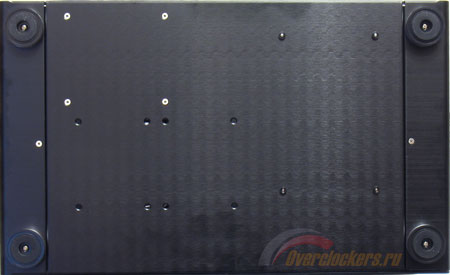

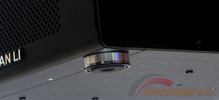

Возвышается корпус на четырех металлических обрезиненных ножках диаметром 35 и высотой 10 мм.
Они выглядят симпатично и гармонично вписываются в общую картину, создаваемую корпусом. Собранный системный блок твердо стоит на поверхности и не елозит.

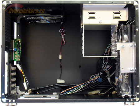

Вопреки общепринятым методам, установка материнской платы в Lian Li PC-V354 проходит по несколько иному принципу. Все дело в том, что у него отсутствует какой-либо поддон и плата прикручивается посредством винтов на припаянные штыри прямиком на боковую дверцу корпуса.
Причем дверцу снимать совсем не обязательно, хотя все же желательно - так удобнее. При таком монтаже есть несомненный плюс - не нужно копаться между проводами в системном блоке и извлекать плату, достаточно лишь открутить боковую панель. Впрочем, для кого-то это решение может показаться спорным...
