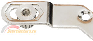

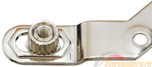

Универсальность тех, что предназначены для процессорных разъемов Intel, достигается за счет дополнительных винтов и гаек с резьбой, которыми нужно оснастить соответствующие конкретному сокету монтажные отверстия планок.
Для LGA 1366 их нужно закрепить в крайних внешних положениях, для LGA 1155 и 1156 – в центральных, для LGA 775 – во внутренних.

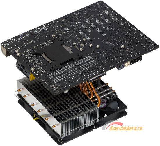

Далее на эти гайки укладываются (даже не приклеиваются) комплектные изолирующие шайбы. После этого можно устанавливать на кулер материнскую плату (разумеется, не забыв нанести на процессорный теплораспределитель термоинтерфейс), поскольку он к ней прикручивается с обратной стороны. Затем на нее кладется (она также никак не фиксируется) упорная крестовина (backplate). И лишь теперь можно вкручивать винты, стягивающие всю эту конструкцию.
Представили себе, в скольких слоях этого «компьютерного пирога» нужно совместить монтажные отверстия, чтобы установить Scythe Susanoo? Если нет, то я перечислю еще раз: сам кулер (точнее, его монтажные планки), резиновые шайбы, материнская плата (она при этом еще будет норовить съехать с кулера, ее нужно или на что-то уложить со стороны слотов расширения, или придется придерживать), backplate. Итого четыре. Примерно столько рук и нужно иметь, чтобы без проблем установить кулер, не прибегая к вспомогательным средствам :).
Нет, конечно, ничего архисложного. Но есть же производители, которые оснащают свои кулеры удобными креплениями! А Scythe уже в течение пары лет предпочитает не замечать проблемы...
Собственно, на этом установка охладителя и заканчивается. Переворачиваем плату, и лицезреем поистине психоделическую картину:
Производитель рекомендует устанавливать Scythe Susanoo только так – концами тепловых трубок основной секции ребер вверх. Да, собственно, как-то иначе разместить его на плате (и в корпусе) будет проблематично.

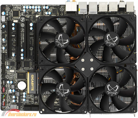

Кулер скрывает под собой бо́льшую часть «материнки», из-под него «проглядывают» лишь четыре слота расширения из семи. На плате формата Micro-ATX и вовсе будет виден только один.
При этом на стендовой Gigabyte GA-Z68X-UD7-B3 охладитель даже выступал с двух сторон за пределы «материнки».

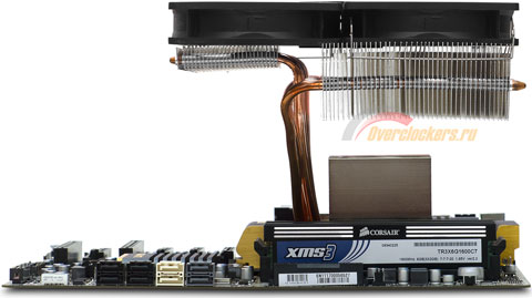

К счастью, «тело» кулера располагается высоко и ничему на плате мешать не будет. Главная секция ребер располагается более чем в девяти сантиметрах над процессорным разъемом. Под ней без проблем поместятся даже модули памяти с радиаторами.

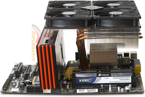

Вспомогательный блок пластин находится еще выше – в двенадцати сантиметрах над платой. Под ним не возникнет проблем с размещением стандартных карт расширения. Их даже можно будет (де-)монтировать, не снимая кулер.
Причем, разработчики специально оставили вырез под боковые разъемы питания современных топовых видеоускорителей.
