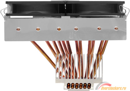

Все некрашеные алюминиевые ребра обладают толщиной 0.4 мм, расстояние между соседними в обеих секциях составляет порядка двух миллиметров.
В основной располагаются 42 ребра шириной 39 мм. А во вспомогательной поместилось еще 26 пластин. Правда, более узких – всего 13-миллиметровых.
При этом они еще и более короткие – 160 мм против 206 мм в основном блоке.
Понятно, что в таких условиях вспомогательная секция не может похвастать большой полезной площадью. Она тут немногим более 1000 квадратных сантиметров. Это в шесть раз меньше, чем у основной. Почти столько же (порядка 900 см2) дает нижний радиатор, традиционно для Scythe установленный на основании.
Таким образом, суммарная площадь рассеивания радиатора Susanoo вплотную приближается к 9000 квадратным сантиметрам. Для топ-конструкции это однозначный рекорд. Только вот сравнивать нашего «монстра» с этими «коротышами» некорректно. По своим габаритам он вообще не имеет аналогов. Даже двухсекционные «башни» компактнее. При этом некоторые из них обладают заметно большей площадью рассеивания. Достаточно вспомнить Noctua NH-D14 и Thermalright Silver Arrow с их ≈11 000 см2. Признаться, не этого я ожидал от нового продукта Scythe.
А ведь в случае с ним еще и не идет речь ни о каких аэродинамических оптимизациях, все пластины радиатора просто прямоугольные.
Обе секции пронизывает по полудюжине медных шестимиллиметровых трубок. Итого Susanoo основан на 12 (двенадцати!) трубках. Сдается мне, это новый рекорд среди серийных воздушных систем охлаждения (предыдущий, напомню, также принадлежал Scythe: кулер Orochi был основан на десяти тепловых трубках; позже его достижение повторил Cooler Master V10).

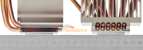

Понятно, что уложить дюжину трубок в один ряд в основании радиатора было проблематично. К счастью, у японского производителя есть опыт в проектировании «двухслойных» оснований (вся серия Ninja). Поступили они так и на этот раз: нижний ряд трубок отвечает за «прогрев» основной секции радиатора, а верхний должен передавать остатки тепла вспомогательному блоку ребер.
По мне, так во втором случае можно было обойтись пятью трубками (да и то – за глаза): все равно их не удалось распределить равномерно. А так зато можно было уложить в основании трубки в шахматном порядке, улучшив контакт между их слоями.
В нынешнем виде они соприкасаются попарно по очень небольшой площади (пусть контакт в этих местах и улучшается за счет пайки).
К равномерности распределения трубок в большой секции пластины у меня особых претензий не возникло. А вот с качеством сопряжения есть проблемы. Причем, это касается обоих блоков ребер. Крайние пластины плохо держатся на трубках, норовя с них соскочить. В последний раз такие проблемы я наблюдал в обзоре еще одного дорогущего кулера Danamics LMX Superleggera. Сказывается мелкосерийность?
Понятно, что ни о какой пайке трубок к ребрам говорить не приходится. Они просто опрессованы и (как могут) держатся на своих «горлышках».
Радиатор Scythe Susanoo вообще не производит впечатления качественной вещи. Вся конструкция держится только на трубках. Неудивительно, что она при этом «гуляет», изгибаясь даже под собственным весом. Тут определенно не помешал бы какой-нибудь жесткий каркас (например, стальная рамка по периметру ребер с упором в основание).

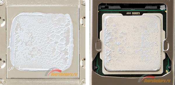

Даже несмотря на описанную проблему (не лучший контакт между «слоями» трубок), на общем темном фоне конструкция основания Scythe Susanoo кажется светлым пятном. Что в подошве, что в маленьком радиаторе сверху трубки припаяны к аккуратным желобкам. А качество обработки само́й никелированной контактной площадки не вызывает нареканий – она отполирована практически до зеркального состояния:
Да и слухи о ее неровности, надо сказать, изрядно преувеличены:
Неудивительно при этом, что отпечатки теплораспределителя стендового CPU Intel Core i7-2600K на подошве Scythe Susanoo (и наоборот) получились вполне сносными:

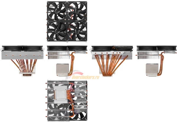

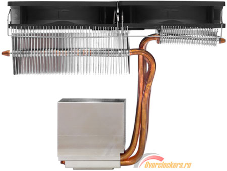

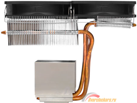

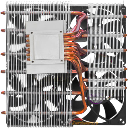

Ну, да кулер на процессор еще нужно установить. Но прежде чем перейти к соответствующему разделу, как всегда приведу фотографии героя данного обзора со всех сторон:
