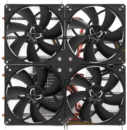

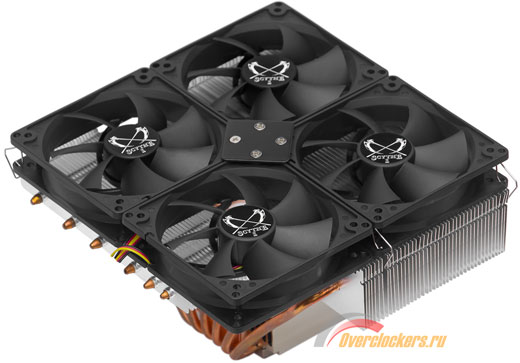

Внешне Scythe Susanoo производит впечатление. Это самый большой кулер, который мне приходилось видеть. Шутка ли, его габариты составляют 210 х 210 х 160 мм (последнее – высота), а масса переваливает за полтора килограмма (1565 г, если быть точным).
По сути, перед нами обычная воздушная система охлаждения топ-конструкции, основанная на C-образно изогнутых тепловых трубках, и с вентиляторами, установленными параллельно материнской плате.
Да, тут речь идет не об одной «стодвадцатке» или «стосороковке», а сразу о четырех 100-миллиметровых «вертушках». Они образуют квадрат со стороной в двадцать сантиметров. И будут напрямую обдувать больше половины поверхности полноразмерной материнской платы формата ATX (305 x 244 мм).
Вентиляторы собраны в единый массив при помощи двух металлических ромбов в центре. А к радиатору они крепятся при помощи трех стальных скоб.

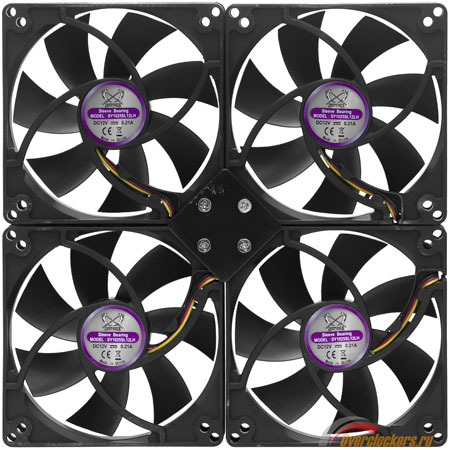

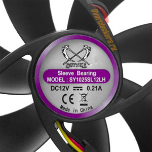

Судя по маркировке (SY1025SL12LH) и характерному профилю их семи тонких лопастей, «вертушки» принадлежат к семейству Scythe Slip Stream. Их нестандартные размеры (100 х 100 х 25 мм) не должны обескураживать пользователя: они оснащены двумя наборами монтажных отверстий; второй соответствует 92-миллиметровому форм-фактору.
При желании аналогичные вентиляторы приобретаются отдельно. Это существенный момент, поскольку они основаны на банальной втулке и вряд ли могут похвастать длительным сроком наработки на отказ.
Простые черные «вертушки» не оснащены подсветкой.
Штатная скорость вращения – порядка 2000 RPM. При этом вся четверка должна потреблять не более 10.08 Вт (0.21 А по линии 12 В каждый), обеспечивать расход на уровне 200.21 CFM и удерживать уровень шума в пределах 37.69 дБА.

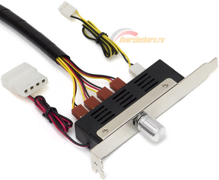

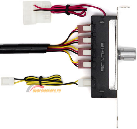

Замедлить их поможет комплектный регулятор, к которому вентиляторы и подключены. При этом их обороты регулируются вручную, нижний предел заявлен на уровне 500 RPM. Ему соответствует расход 50.05 CFM и уровень шума 9.42 дБА. Если последнее – правда, то этот режим должен быть не просто тихим, а очень тихим.
Получается, что на самом деле перед нами простенький одноканальный реобас с четырьмя трехконтактными разъемами для вентиляторов. При этом он питается от четырехштырькового разъема блока питания. И отдельно подключается к материнской плате для контроля оборотов «вертушек».
Регулятор можно установить на заднюю панель корпуса вместо одной из заглушек слотов расширения. А можно снять соответствующую монтажную планку и просто расположить его где-нибудь в корпусе. Длины́ 30-сантиметровых проводов вентиляторов для этого должно хватить. Мне понравилось, что производитель упрятал их в общую оплетку. Она выглядит не очень аккуратно, но зато съемная, а главное, выполняет свою функцию.
На самом деле, чтобы установить кулер, снимать вентиляторы не обязательно. Производитель вообще многое сделал для того, чтобы облегчить монтаж Susanoo и улучшить его совместимость с другими компонентами системного блока.
Так, даже самые большие кулеры топ-конструкции обычно довольно низкие. Помнится, 130-миллиметровый Noctua NH-C14 я в свое время ругал за излишнюю высоту. Наш герой по данному показателю ближе к башенным системам охлаждения CPU. Ну, да это неудивительно. Установи Scythe эти четыре вентилятора ниже, и они просто заблокировали бы верхние слоты расширения на материнской плате.
Но под ними еще нужно расположить ребра радиатора (иначе зачем там вообще вентиляторы?). Японский производитель вышел из положения самым простым способом, разбив пластины на два блока. Трубки подводятся к ним через центр.
