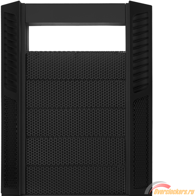

Приступаем к установке привода. Для начала нужно извлечь его заглушку. Просто выдавить ее изнутри в тестируемом корпусе не получится (точнее, наверное, получится, но при этом заглушку можно испортить, так что лучше так не делать). Ее крепко держат пластиковые панели по бокам. Сначала сдвигаем их и затем уже демонтируем заглушку:

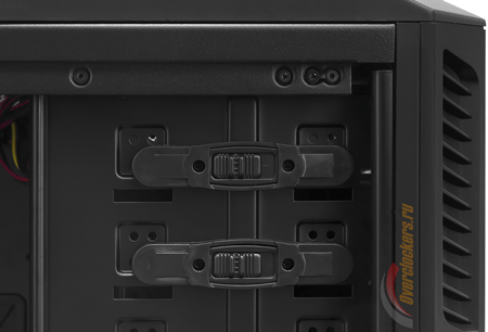

В отличие от жестких дисков, при монтаже пятидюймовых устройств в корпусе отвертка вообще не понадобится. Соответствующие отсеки оборудованы пластиковыми фиксаторами. При нажатии кнопки они выпускают ножки, буквально «вцепляясь» в девайс. По крайней мере, в моем случае он сидел в отсеке очень плотно. Возможно, дело в том, что фиксаторы присутствуют с обеих сторон корзины.

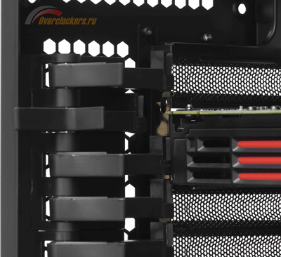

Безвинтовым креплением в AeroCool XPredator снабжены и карты расширения. Признаться, таких откидных держателей я еще не видел. Они напоминают аналогичные фиксаторы Lian Li (например, как в корпусе Armorsuite PC-P50). Только, в отличие от стальных последних, данные пластмасски выглядят не слишком надежными.
Но, надо сказать, фиксируют они карту действительно хорошо. А бескомпромиссные апологеты отвертки смогут это крепление убрать и прикрутить свои карты старыми добрыми винтиками.
В тестируемом корпусе с комфортом разместятся самые длинные графические ускорители: заднюю панель от пятидюймовых направляющих и корзины с жесткими дисками в нем отделяет порядка 35 сантиметров. Тут совсем скромно выглядит «всего лишь» 25-сантиметровый Radeon HD 6870:
Причем типичный при́вод даже не будет выступать из этих направляющих. Стендовый 180-миллиметровый Pioneer на сантиметр длиннее большинства своих собратьев, и то он целиком поместился между ними. От материнской платы его при этом отделяло более 10 см.
То есть в AeroCool XPredator можно установить 31-сантиметровый Radeon HD 5970, а напротив него – 20-сантиметровый контейнер для жесткого диска (вроде Scythe Quiet Drive), и все будет нормально.

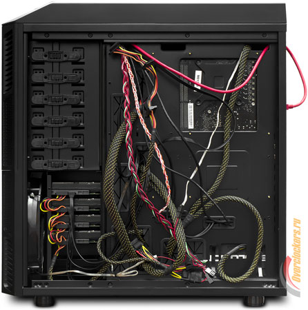

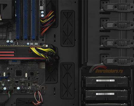

Ну, вот основные компоненты и на своих местах. Осталось лишь их подключить и разобраться с провода́ми. С этим в AeroCool XPredator не должно возникнуть проблем. Главное, чтобы длины шлейфов блока питания хватило для того, чтобы проложить кабели за поддоном.
В корпусе предостаточно отверстий для их вывода туда, и расположены они удобно. На фотографии выше видно, как аккуратно выводятся за поддон все корпусные кабели и шлейфы при́вода. Винчестеры вообще сразу подключаются сзади. В просторной «большой башне» обычно нет проблем даже с тем, чтобы подвести процессорное питание (разъем ATX12V):

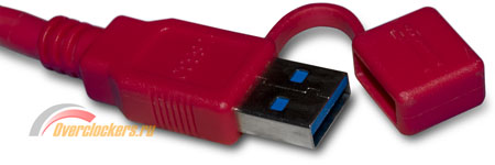

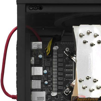

Красный кабель на предыдущей фотографии – это не что иное, как корпусной USB 3.0 (интересно, почему не синий?). Его предлагается подключать к разъему на I/O-панели материнской платы. А выводить туда – через один из выходов для шлангов системы жидкостного охлаждения. Мне же длины данного кабеля хватило даже на то, чтобы попутно пропустить его за поддоном.
Как и абсолютное большинство остальных проводов:

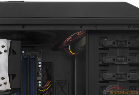

К сожалению, полноценно зафиксировать их там в AeroCool XPredator не удастся – на поддоне практически отсутствуют петли, за которые можно было бы зацепить стяжки. Но в этом деле главное – ширина отсека для проводов за поддоном. Если она недостаточна (как в том же Antec Twelve Hundred), то, как провода ни укладывай, стенку все равно легко закрыть не получится. А если ме́ста много (как, например, в Cooler Master HAF X), то можно кидать провода как угодно – под сплошной боковой панелью их все равно не будет видно, а «с лица» система будет выглядеть опрятнее некуда. К счастью, AeroCool XPredator по этому показателю ближе к последней группе корпусов.

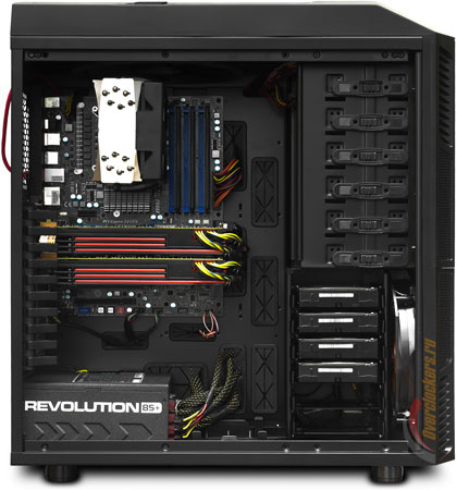

Собранный стенд в нем выглядел вполне аккуратно:
Причем, даже с двумя видеокартами:

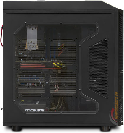

И особенно – через затемненное окно (:
Уверен, некоторые читатели заметили, что я описывал сборку системы в AeroCool XPredator в каком-то странном порядке, да к тому же не совпадающем с реальным. А все потому, что в этом корпусе все равно, в какой последовательности устанавливать компоненты. Сборка системы в нем легка и не вызывает ни малейших проблем. В этом вопросе к нему не может быть никаких претензий.
