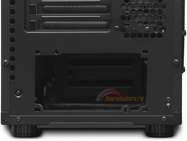

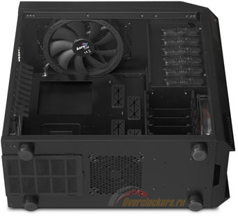

Блок питания располагается в тестируемом корпусе снизу. Набор монтажных отверстий позволяет установить его в обоих основных положениях.
Таким образом, БП с большим вентилятором можно развернуть этой са́мой «вертушкой» как вверх, так и вниз.
Соответствующая перфорация присутствует в задней части днища корпуса. И она даже оснащена пылевым фильтром. Его пластиковая рамка легко сдвигается назад, так что по необходимости фильтр можно будет легко чистить.
И последняя перфорация (я насчитал минимум дюжину, а вы сколько? :)) обнаружилась в центре нижней панели AeroCool XPredator. Сюда можно водрузить еще один 120- или 140-миллиметровый вентилятор. За «сотовой» стальной сеткой здесь также просматривается пылевой фильтр (правда, до него уже снаружи не доберешься).
А о том, чтобы все эти вентиляционные отверстия работали даже при установке корпуса на ковровое покрытие с длинным ворсом, позаботятся его высокие ножки.
Они не слишком крупные, но приподнимают AeroCool XPredator над полом на добрые два сантиметра. При этом высоченный корпус на удивление устойчив безо всяких раздвижных «лыж»: ножки тут обычные круглые. Они пластиковые, но неплохо выглядят, снизу оклеены резиной.

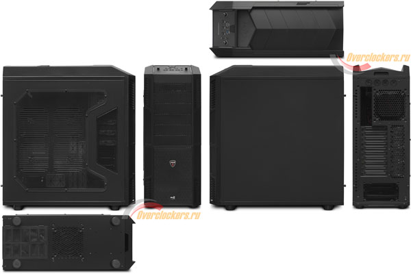

Но прежде, как всегда, фотографии тестируемого корпуса со всех сторон:

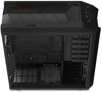

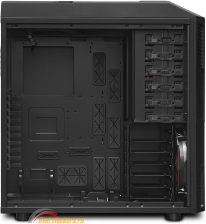

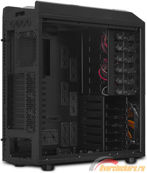

Внутреннее строение
Внутри AeroCool XPredator также черный. От обилия ярких акцентов оранжево-черной версии тут осталась лишь полупрозрачная крыльчатка фронтального вентилятора.

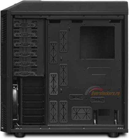

Но наибольшее внимание внутри, пожалуй, привлекают многочисленные вырезы в поддоне. Большинство из них закрыто резиновыми заглушками. В наше время такие можно найти уже во многих корпусах. Но в AeroCool XPredator они самые удобные из тех, что мне встречались: хорошо раскрываются и не норовят постоянно отвалиться.
Нужны они, понятно, для прокладки за поддоном кабелей. И я обязательно воспользуюсь при сборке этой возможностью скрыть ненужные провода.
Самое же крупное отверстие – напротив процессорного разъема – должно позволить (де-)монтировать прямо в корпусе в том числе и системы охлаждения CPU, чье крепление использует backplate (упорную крестовину, располагающуюся с обратной стороны материнской платы).

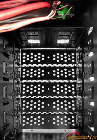

В остальном перед нами простой однообъемный корпус. Только очень большой. Так, две просторные корзины для 5.25”- и 3.5”-накопителей, занимающие всю его переднюю часть, предназначены для шести устройств каждая.
При этом даже выходящие прямо в верхний пятидюймовый отсек корпусные шлейфы вряд ли помешают в нем при́воду или реобасу.

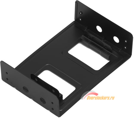

Сетчатые внешние заглушки пятидюймовых отсеков здесь дополнены изнутри еще одними – также стальными и перфорированными. Эти уже одноразовые, их придется выламывать.
Производитель озаботился удалением заглушки лишь в верхнем отсеке, так как туда нужно было вставить переходник для вывода на переднюю панель трехдюймового устройства – отдельного внешнего 3.5”-слота в корпусе нет.
Соответствующая наружная заглушка составная: даже если вы не планируете выводить на переднюю панель вообще ни одного устройства, созерцать уродливую дыру на «морде» AeroCool XPredator не придется.

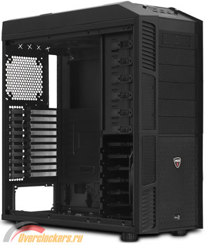

В целом шасси тестируемого корпуса производит хорошее впечатление. Не самая тонкая 0.8-миллиметровая сталь и надежная конструкция обеспечивают ему достойную жесткость. Даже голый «каркас» AeroCool XPredator без боковых, верхней и передней панелей не «гуляет» и не «скручивается». А добавление одной только правой стенки (она, напомню, уже миллиметровая в толщину) делает его и вовсе практически монолитным.
В общем-то, больше расписывать тут нечего. Можно переходить к сборке в корпусе тестового стенда. Но перед тем, как перечислить входящие в него компоненты, по традиции приведу фотографии героя сегодняшнего обзора изнутри с разных сторон:
