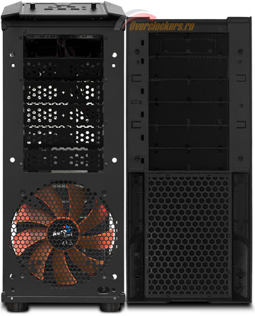

Система охлаждения корпуса состоит из двух вентиляторов. Оба выполнены в форм-факторе 230 x 230 x 30 мм, а при подключении к 12 В их девятилопастная крыльчатка вращается со скоростью около 750 оборотов в минуту.
Один установлен за передней фальшпанелью на вдув, второй под верхней – на выдув.

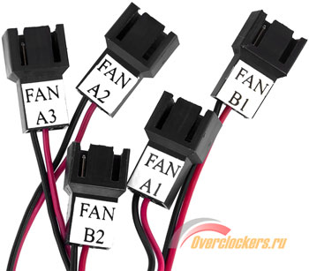

Но этот набор значений соответствует штатному режиму работы. А корпус дополнительно оснащен реобасом. Он двухканальный, с плавной регулировкой (нижний предел порядка 6 В, максимальная нагрузка 10 Вт на канал). Подключаются к нему вентиляторы при помощи стандартных трехконтактных разъемов. И, на удивление, их тут даже не пара, а целых шесть: по три на канал. Правда, это столько разъемов должно быть, в тестировавшемся же экземпляре корпуса одного не хватало.
Именно стандартными трехконтактными разъемами оснащены все комплектные вентиляторы.

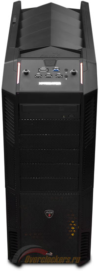

Сам реобас подключается к стандартному же четырехштырьковому разъему блока питания (molex). Как и в случае со светящейся надписью «XPREDATOR» на панели быстрого доступа, этот разъем у него обычный, не сквозной. Так что для полноценного использования корпуса вам понадобится целых два свободных molex-а.
Отличаются вентиляторы лишь цветом: один полупрозрачный, черно-оранжевый, второй «радикально черный». При этом последний снабжен подсветкой приятного янтарного цвета. Жаль только, что она совсем не яркая. Если в темноте ее еще неплохо видно, то при свете разглядеть эти светодиоды будет непросто:
Пылевыми фильтрами оснащены только передняя и нижняя панели корпуса. Учитывая его общую «дырявость», можно говорить о слабой эффективности подобной защиты. По крайней мере пока «вдувные» мощности вентиляторов не превышают заметно «выдувные».

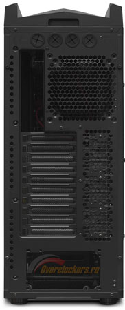

Кроме упомянутых, AeroCool XPredator оснащен еще шестью посадочными местами для вентиляторов. В каждом случае поддерживается как 120-, так и 140-миллиметровый форм-фактор. Одну «вертушку» можно разместить сзади:

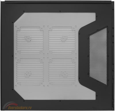

И целых четыре – на боковом окне:
Место последних также может занять один 200- или 230-миллиметровй вентилятор.
