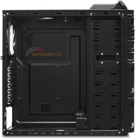

Внутри без неожиданностей. Компоновка Antec DF-35 типична для современного игрового корпуса среднего уровня: сзади располагаются материнская плата (сверху) и блок питания (снизу), а спереди сгруппированы отсеки для накопителей.

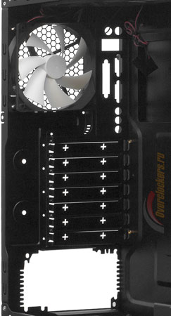

В заднем верхнем углу – сразу два вытяжных вентилятора, призванных обеспечить активную циркуляцию воздуха в районе процессорной системы охлаждения.
Карты расширения фиксируются в DF-35 изнутри с помощью обычных винтиков, даже без накатанной головки.

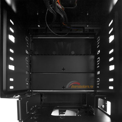

Единая направляющая для накопителей, растянувшаяся на всю высоту корпуса в его передней части, не должна вводить в заблуждение: 5.25”- и 3.5”-отсеки здесь разные. В Antec DF-35 производитель решил отказаться от использовавшихся в Nine Hundred съемных корзин для жестких дисков, которые вставлялись там в пятидюймовые слоты.

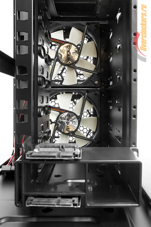

Шестерку посадочных мест для винчестеров спереди призваны продувать два 120-мм вентилятора.

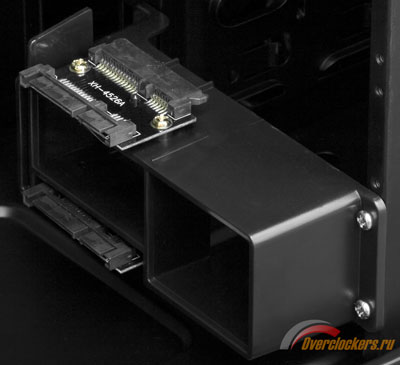

В нижней части к корзине изнутри прикручен переходник для быстрого подключения двух жестких дисков.
Монтажные отверстия для него присутствуют и выше, так что ничего не мешает задействовать любые два соседних отсека для винчестеров с помощью данного переходника. Только учитывайте, что он тоже занимает место. Напротив длинных видеокарт этот переходник в корпусе не поместится.

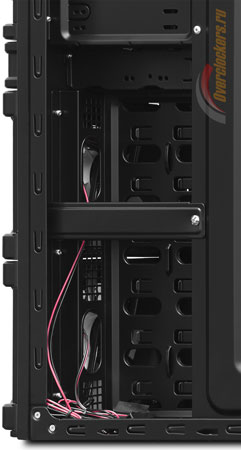

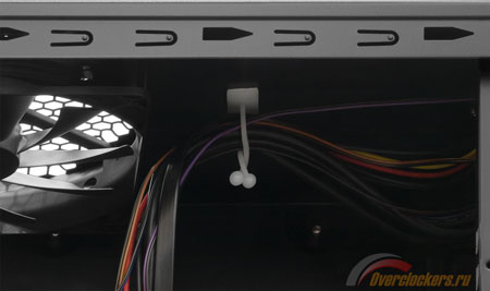

Разработчики отодвинули корзину для жестких дисков от поддона, это должно позволить спрятать за ней лишние провода. Притянуть их к корзине позволят присутствующие на ней петли, как раз под комплектные стяжки (правда, почему петель три, а стяжек в комплекте – только две, так и осталось для меня загадкой).
Сюда же через специальные аккуратно оформленные отверстия выведены кабели фронтальных вентиляторов.
Проявляет производитель заботу о пользователе и в вопросе укладки корпусных шлейфов. Их пучок проходит под самой крышкой корпуса и фиксируется перед верхним вентилятором, он вряд ли помешает устройству в верхнем пятидюймовом отсеке.
Всего их, напоминаю, тут три. В двух нижних декоративные пластиковые заглушки дополнены изнутри стальными. Также одноразовыми, их придется выламывать.

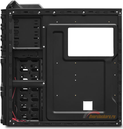

Проложить провода за поддоном материнской платы в Antec DF-35 не получится: к ближайшей боковой стенке он подходит практически вплотную. Да и соответствующие вырезы в поддоне не предусмотрены.
То крупное отверстие, что здесь есть, – в районе процессорного разъема – должно позволить (де-)монтировать прямо в корпусе в том числе и системы охлаждения CPU, оснащенные backplate (упорная крестовина с обратной стороны платы).
А вырез снизу образован отогнутым вверх фиксатором блока питания.

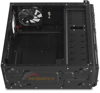

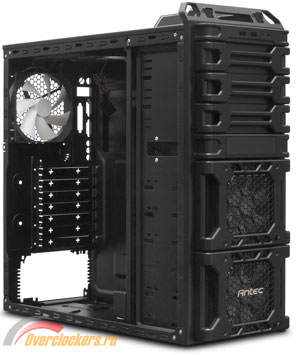

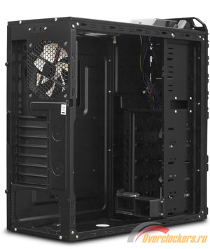

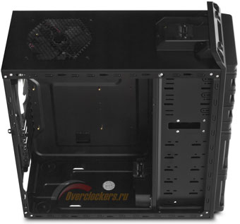

В целом по итогам внутреннего осмотра Antec DF-35 оставляет неоднозначное впечатление. Его компоновка по сравнению с Nine Hundred Two стала проще, а пользователь лишился некоторой доли гибкости в конфигурировании системы.
В то же время тестируемый корпус все равно обеспечивает неплохие возможности расширения, а по качеству изготовления претензий к нему быть не может. Надежная конструкция с двойными фиксаторами и усилительной планкой, соединяющей переднюю панель с поддоном материнской платы, а также 0.8-миллиметровая сталь обеспечивают шасси Antec DF-35 достаточную жесткость. Корпус качественно собран и окрашен. Все детали хорошо подогнаны друг к другу, ничего нигде не болтается, острые кромки аккуратно загнуты.
Что ж, значит, смело можно переходить к сборке в нем тестового стенда. Но перед тем, как перечислить входящие в него компоненты, по традиции приведем фотографии героя сегодняшнего обзора изнутри с разных сторон:
