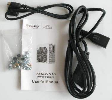

Коробочка с аксессуарами находится в самом корпусе. Её содержимое:
- Пакетик с винтиками и монтажными стойками для инсталляции материнской платы;
- Кабель блока питания;
- Двухстраничное руководство пользователя блока питания;
- Кабель питания жесткого диска.
Скромно... Но это ли главное? Встречают по одежке, а провожают по результатам. Последнее зависит от самого объекта тестирования. А подведет ли он или нет - вопрос интересный.

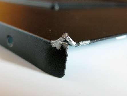

Прежде чем заняться корпусом H403, необходимо подметить печальный факт - корпус уже потрепан жизнью. В жестких стычках с обо(зр,рз)евателями он повредил боковую панель и вдобавок лишился пары заглушек слотов расширения:

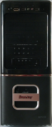

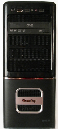

Но надеемся, что сей факт не сильно омрачит впечатление о корпусе. Ведь внешне он неплох! Качество покраски металлических поверхностей пусть не отличное, но на четверку с минусом потянет. Все внешние поверхности (за вычетом левой крышки) хорошо стыкуются, зазоры между ними отсутствуют.
Хромированная полоса на лицевой панели придает ему добрую толику элегантности, а центральные «овалы» заглушек отсеков 5,25” и 3,5” выполнены из перфорированного металла, что также выглядит... Интересно. Забегая вперед, скажем, что "передних" отсеков у Huntkey H403 одиннадцать: три - для устройств 5,25”, один для внешнего и семь для внутренних 3,5” «девайсов».
Но вернемся к «одежке». Спереди впечатление портит серебристый набалдашник снизу с вентиляционными полуовалами и решеткой внутри. Выглядит несколько аляповато. Огорчает и глянцевый пластик в верхней части фронтальной панели. Мало того, что он жестковат, так еще и пачкается быстро. Замени производитель этот пластик на матовый, как в нижней части, и корпус бы выглядел более цельным, что ли…
Вверху расположилась кнопка Reset, индикаторы и разъемы для внешних устройств. Набор портов не подкачал, их необходимый минимум. Посудите сами:
- Пара USB 2.0;
- Аудио-разъемы (поддерживается как AC’97, так и HD Audio);
- eSATA;
- Разъем для питания жесткого диска;
Жаль лишь, что отсутствует разъем FireWire. Оставим это на совести создателей корпуса.

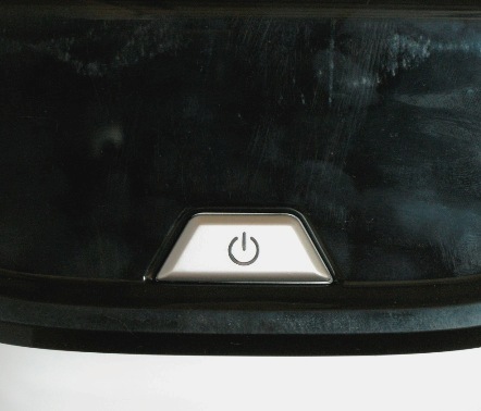

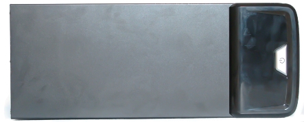

А где же Самая Главная Кнопка? Которая «Power». Размещена она на верхней панели, на своеобразном «наплыве», выполненном все из того же жесткого глянцевого пластика. Спорное дизайнерское решение…
В остальном, верхняя панель очень проста: здесь нет ни каких-либо вентиляционных отверстий, ни, тем более, посадочных мест под вытяжные вентиляторы.

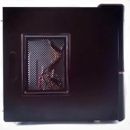

Правая боковая стенка абсолютно простая. Кроме надписи Huntkey, здесь больше отметить нечего. А вот левая панель не в пример интереснее. Инженеры компании отказались от воздуховода напротив процессора и заменили его вентиляционным окном, мотивируя это тем, что современные процессоры выделяют меньше тепла, чем видеокарты. Спорное утверждение, хотя оно не лишено доли здравого смысла. Кстати, по заявлению производителя, корпус соответствует спецификациям Intel TAC 2.0 по отводу тепла. Правда, трудно понять, что нам дает это соответствие без обязательного температурного теста.
Как видно на фото, левая панель прилегает неплотно и образуется зазор. Предположительно, это из-за дефекта, о котором рассказывалось выше.

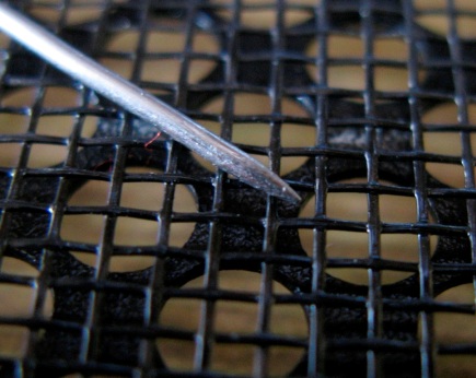

Боковое окно закрывает противопылевая сетка. Но, похоже, задерживать она будет лишь крупную грязь, а мелкая пыль будет засасываться вентилятором на процессорном кулере и вентилятором на задней стенке.
Сетка съемная, и в случае загрязнения ее можно снять, промыть и поставить обратно.

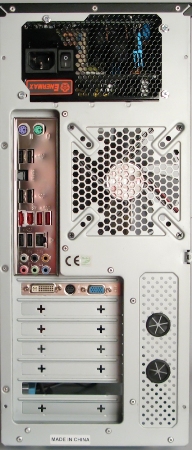

Компоновка задней панели стандартная. Обращает на себя внимание возможность благодаря универсальному посадочному месту установки вентилятора типоразмера 80, 92 или 120 мм.
Еще одна особенность – наличие отверстий для шлангов системы жидкостного охлаждения. Их диаметр всего 17 мм, что не очень много. Еще меньше вероятность того, что типичная СВО полностью уместится в этом корпусе средних размеров (его габариты составляют 190 мм (Ш) x 450 (В) x 475 (Г), да и вес невелик – примерно 5 кг с установленным блоком питания).

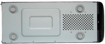

Нижняя панель также вполне привычна: здесь расположилась лишь вентиляционная решетка в передней части корпуса. Пластиковые ножки надежно держатся на защелках.

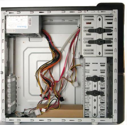

Каких-либо новинок во внутренней компоновке данного корпуса мы с вами не увидим. Обычное шасси классической конструкции с горизонтально расположенным блоком питания.
Впрочем, внутреннее устройство Huntkey H403 оставляет очень неплохое впечатление: сталь довольно толстая (опять же, если сравнивать с похожими «башнями» низшего и среднего ценовых сегментов), а края завальцованы, дабы избежать порезов при сборке системы. Как видите, ребер жесткости нет, но они, наверное, здесь и не нужны – даже со снятыми боковыми крышками корпус не теряет жесткости.
Снимаем переднюю фальш-панель, и нашему взору открывается истинное лицо испытуемого
И здесь все стандартно. Изначально внутренняя компоновка рассчитывалась на четыре внешних устройства 5,25” и два 3,5”, но внешние порты сверху и пластиковый «перед» внесли свои коррективы – теперь остались лишь три отсека для 5,25” и один для 3,5”. Не покинули нас и старые добрые металлические заглушки. Анахронизм, конечно, но поностальгировать можно.

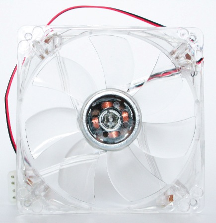

Еще одна странность: 120 мм вентилятор расположен спереди. Как правило, большинство производителей по умолчанию ставят вентилятор сзади для выдува воздуха. Для того чтобы снять штатный вентилятор на H403, придется снимать и фальш-панель. В этом есть некоторый негативный момент, поскольку вместо четырех винтов придется откручивать и закручивать обратно целых десять.

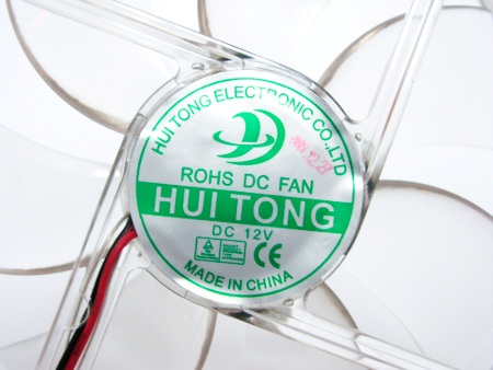

А «стодвадцатку» пришлось сразу демонтировать, поскольку она работала очень шумно и вибрировала. Видимо, виной тому разбалансированность крыльчатки и общее крайне низкое качество вентилятора. Кстати, никакой маркировки найти не удалось, как следствие, его точные характеристики остались тайной. Скажу лишь, что он оснащен голубой подсветкой и «питается» от molex’a – разъема для подключения к материнской плате нет.
А на обратной стороне прямо-таки какое-то ругательное слово написано! А если серьёзно, то теперь мы знаем, что производитель данного вентилятора некая HUI TONG Electronics.
В комплект поставки входит 400-ваттный блок питания Huntkey CP-400HP. У нас не оказалось возможности его проверить, но, как известно по предыдущим обзорам Лаборатории нашего сайта, Huntkey выпускают неплохие блоки питания. Будем считать данный блок бонусом к корпусу. Но проводили тест мы с использованием проверенного Enermax MODU87+ - уж больно навороченная конфигурация для четырехсотки

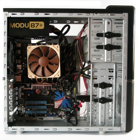

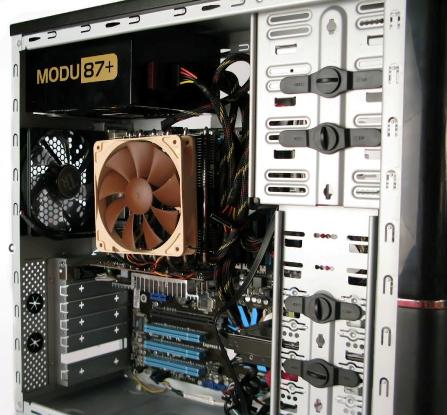

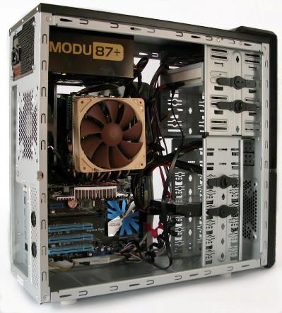

Сборка системы прошла без приключений и каких-либо проблем. Монтажные отверстия материнской платы подписаны (корпус поддерживает форм-факторы ATX и mATX), длины всех кабелей хватило с запасом, ничто нигде не уперлось.
Огорчает отсутствие таких вещей, как, например, cable management для более удобной укладки кабелей, или, скажем, отсутствующий вырез в поддоне материнской платы для так называемого «backplate» - усиливающей пластины процессорного кулера.
Единственный негативный момент – совсем не понравились пластиковые крепления для устройств 3,5” и 5,25”. Устройства слабо фиксируются и болтаются в отсеках. К счастью, данные фиксаторы можно вовсе снять и прикрутить жесткий диск или привод на старые добрые винтики. Больше никаких отрицательных моментов во время сборки не возникло.
Передняя часть собранной системы:

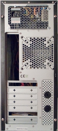

Задняя часть собранной системы:
