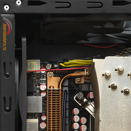

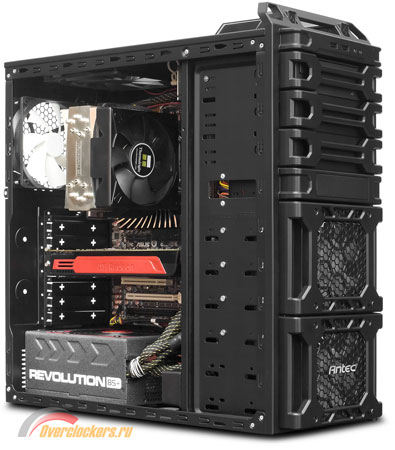

Ну что ж, основные компоненты на своих местах. Осталось разобраться с проводами. И это действительно проблема, ведь тестируемый корпус не предлагает возможности спрятать их за поддон. Речь тут идет даже не об эстетической стороне вопроса – для кабелей есть место за корзиной жестких дисков. Просто невозможность уложить провода за поддоном, в том числе означает, что кабель процессорного питания (ATX12V) не удастся протянуть по прямой, а в отсеке материнской платы его придется вести, огибая «мешающие» компоненты. У стендового блока питания Enermax Revolution 85+ этот шлейф длинный, им почти удалось «описа́ть» материнскую плату по периметру. Но далеко не факт, что всем будущим владельцам Antec DF-35 так повезет. А соответствующего удлинителя в комплекте, конечно же, нет.

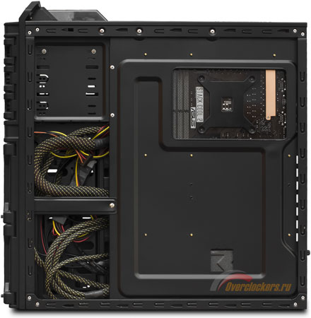

В остальном все вроде бы сносно. Большинство лишних кабелей в моем случае действительно уместилось за корзиной для жестких дисков. Их даже не пришлось притягивать к ней комплектными стяжками – тамошнее ребро жесткости, конечно, мешает укладывать провода, но зато и удерживает их внутри.
Неплохо и то, что корпусные вентиляторы в DF-35 подключаются к стандартному четырехконтактному разъему блока питания. Причем их коннекторы сквозные, поэтому все четыре можно подключить к одному molex-у. Это может быть очень удобно, ведь в современном системном блоке такие разъемы больше нигде не используются. И если у вас есть переходник с SATA*, то лишних проводов в корпусе станет меньше.
* Я уже описывал его в обзоре Cooler Master HAF X. А вот так выглядит вся «конструкция» с ним за корзиной для жестких дисков Antec DF-35:

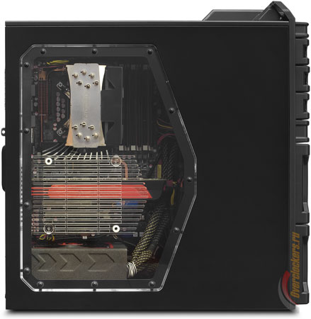

И в итоге, даже несмотря на отсутствие в корпусе полноценной системы организации кабелей, получившийся у меня стенд выглядел достаточно аккуратно.

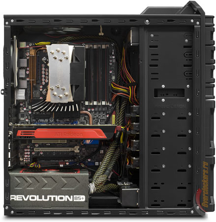

Причем как с одной:

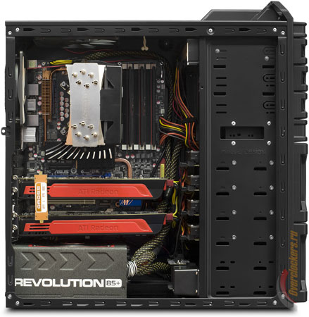

Так и с двумя видеокартами Radeon HD 5850:
А в ракурсе «три четверти» провода и вовсе почти незаметны:
Хотя вот окно в Antec DF-35 довольно большое и незатененное, так что все огрехи сборки будут через него отлично видны.
В то же время нельзя не отметить, насколько удачно на нем расположено посадочное место для дополнительного 120-мм вентилятора. В абсолютном большинстве случаев он не будет мешать процессорной системе охлаждения, а вот как раз картам расширения должен обеспечить очень неплохой обдув:

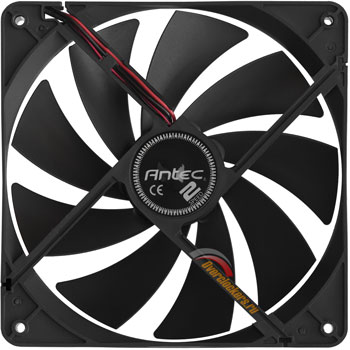

Последний установлен под верхней панелью Antec DF-35 и работает на выдув. Он девятилопастный, полностью черный.
Все «стодвадцатки» оснащены белой крыльчаткой с семью лопастями. Та из них, что располагается на задней панели, также вытяжная. И она, и «стосороковка» оснащены двухпозиционными регуляторами оборотов TwoCool™. С их помощью можно замедлить 120-мм вентилятор с 1500 RPM до 900, а 140-мм – с 1200 до 800. Правда, на всех «стодвадцатках» почему-то написано «3 SPEED». Но это уже мелочи.

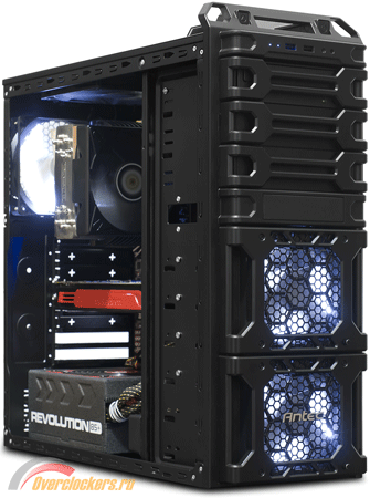

Пока же упомянем, что все белые «стодвадцатки» в Antec DF-35 оснащены подсветкой того же цвета. Благодаря ей во включенном состоянии корпус выглядит достаточно интересно.
Жаль только, что не предусмотрена возможность отключения этой иллюминации. Даже замедление вентиляторов не делает ее тусклее, как это обычно бывает. Antec позиционирует раздельное питание ротора и светодиодов в своих новых «вертушках» как отдельную «фичу», но нелюбителям всяческой подсветки от этого не легче.
