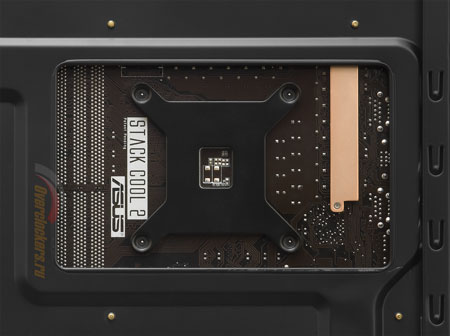

Не должно быть в Antec DF-35 и проблем с массивными системами охлаждения CPU. Вырез в поддоне за процессорным разъемом тут крупный, на большинстве материнских плат он действительно должен обеспечить доступ к backplate кулера. В этом смысле младшая модель, на удивление, даже лучше старшей. Но расширить вырез вверх и вниз все равно не помешало бы и в ней:

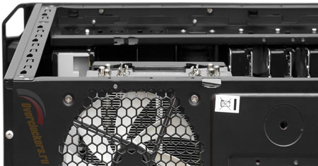

У меня наибольшие опасения вызывала небольшая ширина корпуса, все-таки менее 20 сантиметров – это очень скромный показатель на сегодняшний день. Но поддон материнской платы в Antec DF-85 буквально прижимается к ближайшей боковой панели, освобождая место в отсеке материнской платы. Поэтому в нем должно хватить места даже самым высоким процессорным системам охлаждения. Так, почти 160-миллиметровый стендовый Thermalright Ultra-120 eXtreme от боковой панели с окном отделяло около сантиметра.

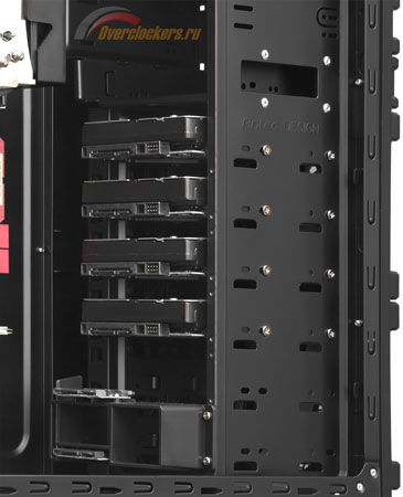

На фотографии выше в корпусе уже присутствуют жесткие диски. Они в здешней корзине укладываются горизонтально, в продольной плоскости.
Я по старинке поместил их в корпус изнутри: из-за выдвинутой наружу корзины тут не мешает даже материнская плата. Но можно устанавливать винчестеры и снаружи. В этом помогут уже упомянутые откидные дверцы
Но просто откинуть крышку и вставить жесткий диск не получится.
Даже если вы используете отсек, уже подключенный с помощью комплектного «переходника быстрого доступа» (кстати, сэкономить на сигнальном кабеле при этом не удастся), жесткий диск все равно придется прикрутить к направляющим. Причем, не двумя винтами с накатанной головкой, как в DF-85, а четырьмя самыми обычными – под отвертку.
Получается, что для установки или извлечения винчестера корпус, так или иначе, придется открывать. То есть крышки нужны лишь для того, чтобы не потревожить при этом остальные компоненты. Впрочем, когда нужно лишь «по-быстрому скинуть инфу», жесткий диск прикручивать не обязательно.
Еще одной неожиданностью стало отсутствие в недешевом корпусе Antec привычных силиконовых прокладок, призванных уменьшить передачу вибрации с винчестеров на шасси. Такими оснащен только 2.5”-отсек в днище. Но ведь даже «ноутбучные» жесткие диски обычно демонстрируют достаточно тихий нрав, а уж SSD так и вовсе не содержат движущихся частей: в стандартных отсеках для HDD антивибрационные прокладки явно нужнее.
Ну, по крайней мере, жестким дискам в DF-35 просторно: между соседними винчестерами в корзине более сантиметра, фронтальным вентиляторам продуть их будет легко.

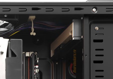

Пластиковая заглушка пятидюймового отсека в тестируемом корпусе легко выдавливается изнутри. Главное, сначала откинуть внешнюю крышку, иначе есть риск ее сломать.
Вообще все «дверки» на передней панели фиксируются с помощью защелок, хорошо держатся в закрытом состоянии (так, например, при́вод свою при открытии лотка самостоятельно распахнуть не может).
Выглядит при́вод под крышкой и впрямь неплохо. Но тем, кому он часто нужен, я все равно не завидую – им лучше обходить стороной корпуса Antec серии Dark Fleet.
Фиксируются пятидюймовые устройства в DF-35 с помощью привычных винтиков с резьбой M3.
Здесь сверху нет второго вентилятора, поэтому длинным 5.25”-девайсам в первом отсеке ничего не мешает, сюда и устанавливаем наш DVD±RW. Стендовый Pioneer – 180 мм длиной, от материнской платы его в тестируемом корпусе отделяло более трех сантиметров. В нем должны без проблем поместиться даже самые длинные контейнеры для жестких дисков.

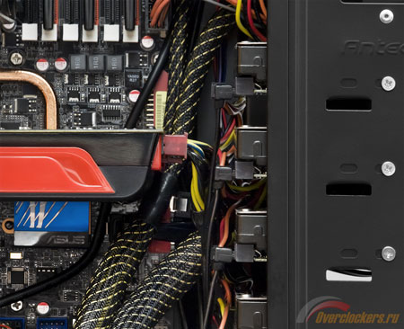

А вот о картах расширения этого уже не скажешь. До направляющих корзины жестких дисков в Antec DF-35 чуть более 29 сантиметров – этого уже не хватит нынешнему «рекордсмену» по длине среди игровых графических ускорителей – Radeon HD 5970. Но все остальные видеокарты пока «влезают».
Установленный винчестер «съедает» еще полтора сантиметра. С ним напротив в корпусе уже не поместится и 5870-й (хотя с другими ускорителями, включая GeForce GTX 580 и Radeon HD 6870, проблем все еще не будет). Переходник же с SATA разъемами лучше разместить снизу, иначе он и вовсе оставит картам расширения менее 270 мм. Тут уже придется забыть даже о 27-сантиметровых «топовых» картах NVIDIA.

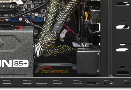

Тогда как блоку питания этого пространства должно хватить. Далеко не самый короткий 190-миллиметровый стендовый Enermax Revolution 85+ от SATA-переходника в Antec DF-35 отделяло около восьми сантиметров.
