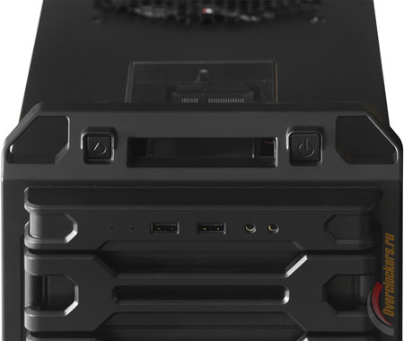

В самом верху на передней панели расположились элементы управления корпуса и порты быстрого доступа. Кнопки питания и сброса интересно оформлены, они разнесены по разным сторонам и отличаются размером.
Пара точек индикаторов питания и активности жестких дисков располагается ниже, сбоку от внешних портов.
Из последних Antec DF-35 может предложить пользователю лишь по паре USB 2.0 да аудио-разъемов. Первые не могут похвастать поддержкой последней третьей версии интерфейса «универсально-последовательной шины». Хорошо хоть вторые соответствуют как стандарту AC’97, так и HDA.

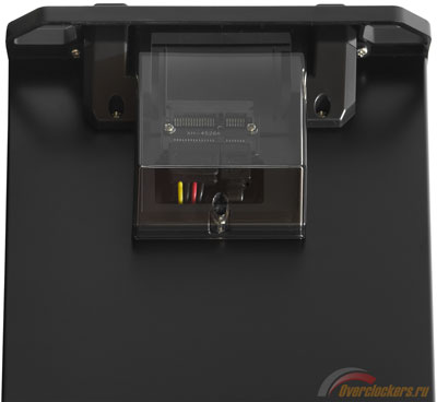

Тем не менее, в той же второй версии Nine Hundred на переднюю панель был выведен и внешний SATA порт. В DF-35 же, как и в DF-85, вместо этого предлагается использовать внешний отсек для 2.5” жесткого диска. Это он сверху прикрыт прозрачной пластиковой крышкой.
Сомневаюсь, что многие люди носят с собой винчестеры вне бокса с USB подключением (или Firewire, которого тут, кстати, тоже нет). Так смогут делать разве что те, у кого и дома, и на работе будет корпус с внешним двухдюймовым отсеком.
Поэтому более реальным представляется вариант использования в Antec DF-35 этого слота под стационарный накопитель – мобильный жесткий диск или SSD. Второй раз шутить про него в духе рекламы MasterCard не буду. Отмечу лишь, что в DF-35 этот прозрачный отсек выглядит не менее странно, чем в DF-85.

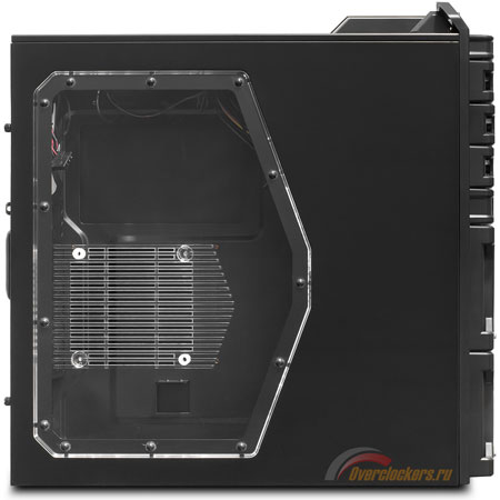

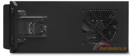

Еще одно посадочное место для вентилятора, на этот раз незанятое, обнаружилось на левой (если смотреть спереди) боковой панели.
Здесь практически во всю высоту корпуса вытянулось окно. Оно фигурное, прозрачный пластик крепится к стенке прямо снаружи, при этом используются небольшие винты, чьи головки закрыты декоративными пластиковыми заглушками. В побывавшем на тестировании экземпляре Antec DF-35 в этих местах внешнее окно уже было немного надтреснутым. При этом корпус явно был новым. Впрочем, мелкие трещинки не слишком бросаются в глаза и вряд ли способны серьезно расстроить пользователя.
Через окно будет прекрасно видна вся основная часть системы: материнская плата с процессорным кулером и картами расширения, блок питания. На радость эстетам внутри, как и снаружи, корпус целиком черный. Других вариантов окраски для него не предусмотрено.

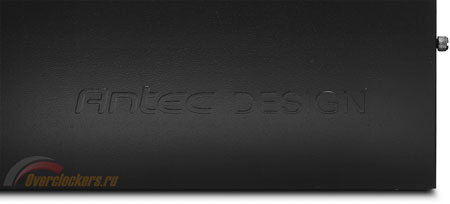

Вторая боковая панель DF-35 – сплошная. На ней выделяется лишь логотип «Antec DESIGN» в правом нижнем углу.
Обе стенки фиксируются с помощью черных винтов с накатанной головкой.

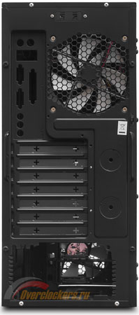

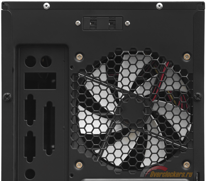

Еще один вытяжной вентилятор ожидаемо обнаружился на задней панели, сбоку от выреза под I/O-панель материнской платы. Эта «стодвадцатка» полностью аналогична фронтальным, ее крыльчатка также белая.
Сверху в центре сгруппированы переключатели оборотов заднего и верхнего вентиляторов. Для каждого доступно два положения регулятора, они так и называются – TwoCool™.
Анимированные GIF-ы в увеличенном варианте – того же формата, поэтому могут быть довольно «тяжелыми» (в среднем 400–500 КБайт). Размер и разрешение обеих версий картинки прописаны в блоке TITLE тега IMG; браузеры должны отображать их во всплывающей подсказке.
В нижней части задней панели обращает на себя внимание пара крупных «недовырезанных» отверстий под шланги системы жидкостного охлаждения – этакая «СВО-подготовка». Одноразовыми заглушками снабжена и семерка слотов расширения в корпусе. Кроме того, не радует необходимость выламывать никому не нужную заглушку, прикрывающую вырез под I/O-панель материнской платы.

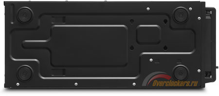

Здесь выбиты лишь петли, призванные играть роль постамента для блока питания да монтажные отверстия под 2.5”-накопитель в передней части. Для последних в комплекте есть соответствующие винтики и виброизолирующие силиконовые прокладки.
Это посадочное место располагается достаточно далеко от задней панели, даже самые длинные БП не помешают его задействовать.

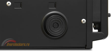

Отсутствие в днище вентиляционных решеток позволило обойтись низкими (около сантиметра высотой) ножками. Они в тестируемом корпусе совсем простенькие – обычные пластиковые кругляши, даже не оклеенные снизу резиной:

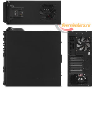

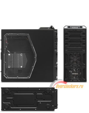

Но прежде, как всегда, фотографии тестируемого корпуса со всех сторон:
