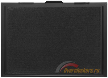

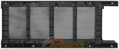

- Продуманная защита от пыли: фильтры на всех «входных» отверстиях, система охлаждения с акцентом на вдув.

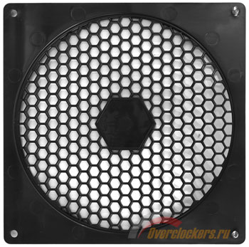

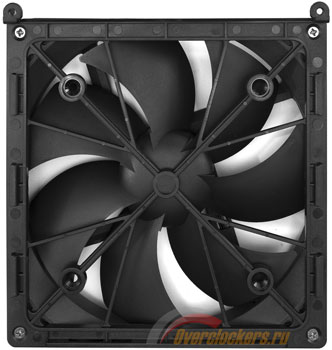

- Внутренние решетки 180 мм вентиляторов можно было бы сделать «проволочными».

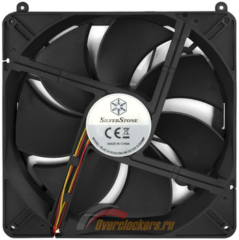

| Система охлаждения | Вдув: 3 вентилятора 180 мм на нижней панели (≈700 или ≈1000 RPM); Выдув: |
