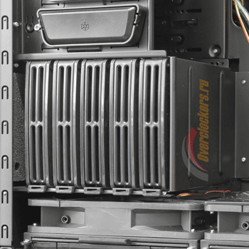

Сборку начнем с самого интересного – того, что в SilverStone Fortress 2 изменилось по сравнению с Raven 2, – с установки жестких дисков.

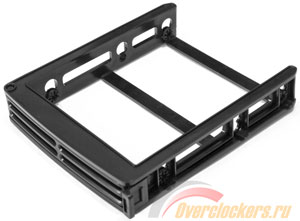

Их корзина оборудована пятью съемными салазками, которые фиксируются с помощью ручки-защелки и легко выдвигаются. При этом все размеры подогнаны идеально, салазки в корзине сидят плотно, что обещает отсутствие дребезжания и прочих «радостей жизни».

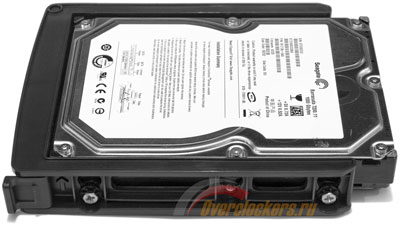

Винчестеры к салазкам крепятся с помощью винтов. Вот таких – необычных, это именно их в комплекте с корпусом ровно 20 штук (по четыре на пять жестких дисков).
Контакт осуществляется через резиновые шайбы, призванные уменьшить передачу вибраций с винчестеров на корпус. Шайбы мягкие, справляются со своей задачей неплохо.
Интересно, что сама пластиковая рамка позволяет задействовать и центральные монтажные отверстия по бокам жестких дисков. Но ни винтов, ни шайб в комплекте для этого не хватит.
Винчестер, прикрученный к салазкам, выглядит следующим образом:

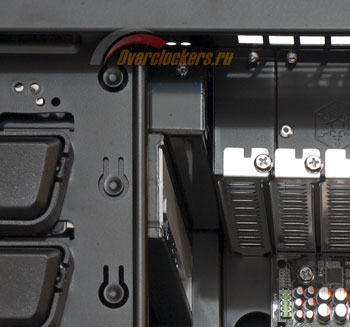

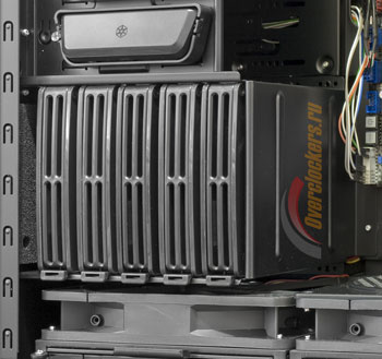

Далее достаточно задвинуть его в корзину и защелкнуть фиксатор. Тот жесткий диск, которому повезло оказаться напротив планки с разъемами, подключается сразу. К остальным нужно подвести провода с обратной стороны корпуса.
В результате по корзине «с лица» практически незаметно, что туда установлено три винчестера:

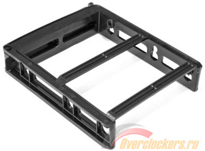

И в довершение истории про монтаж жестких дисков упомянем про штатное крепление для 2.5”-устройства в тестируемом корпусе. Твердотельный накопитель (Solid State Drive) или мобильный жесткий диск прикручивается к комплектной пластине, а уже она в свою очередь – к направляющей пятидюймовых отсеков с обратной стороны FT02. Выглядит это следующим образом:

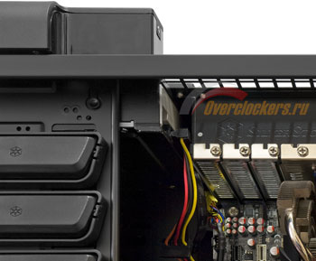

Ну, а теперь вторая причина, почему пользоваться верхним отсеком неудобно (а для некоторых устройств он не подойдет в принципе). Кстати, это касается и второго: по глубине их изнутри ограничивает фиксатор карт расширения. Поэтому устройства длиннее 195 мм (например, многие контейнеры для жестких дисков) туда в принципе не поместятся.
Так, упершийся изнутри в этот фиксатор Scythe Quiet Drive (198 мм) все равно выступает из передней панели. Вот она – расплата за уменьшившуюся глубину корпуса.
180-миллиметровый привод – максимум, что можно установить в верхний пятидюймовый отсек. В Raven 2 мы этого не сделали, здесь же решили попробовать.
Подключить к нему провода, пусть и с трудом, но удалось. А вентиляционные отверстия он практически не перекрывает. Выглядит это следующим образом:
