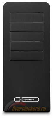

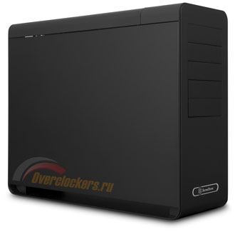

SilverStone Raven 2 выглядел очень неплохо. Но при ближайшем рассмотрении пластик передней панели не добавлял корпусу солидности. У Fortress 2 с этой самой солидностью все в порядке. Он выглядит весьма строго. Передняя, нижняя и задняя панели корпуса – это единая алюминиевая деталь. А сглаженные края визуально облегчают образ FT02, делают корпус внешне менее тяжеловесным. С точки зрения дизайна мне герой сегодняшнего тестирования нравится.
Разумеется, странные пропорции, вызванные нестандартной компоновкой SilverStone Fortress 2, никуда не делись: тестируемый корпус заметно вытянут в глубину, она достигает здесь 616 мм. Да и остальные габариты FT02 также «недетские» – 212 мм (Ш) и 497 мм (В). Впрочем, по сравнению с Raven 2 глубина корпуса все же заметно сократилась (было 643 мм). А высота теперь не превосходит «психологической границы» 500 мм (было 503 мм). И только масса корпуса за счет более активного применения металла ощутимо подросла и составляет теперь 15 кг (против 12.5 кг Raven 2).
Что пластик верхней панели, что металл передней и боковых – хорошо собирают отпечатки пальцев и прочие следы. Но легко очищаются, достаточно протереть их мягкой тряпочкой.

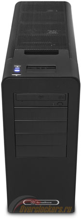

Верхнюю половину сплошной передней панели занимает пятерка 5.25”-отсеков. Вот и первое серьезное отличие от Raven 2 – там восемь пятидюймовых отсеков оккупировали практически всю переднюю панель. Похоже, что корзина жестких дисков в Fortress 2 не зажата направляющими пятидюймовых отсеков, как в RV02. Может, винчестеры еще и устанавливаются сбоку, что гораздо удобнее для сборщика? Скоро узнаем.

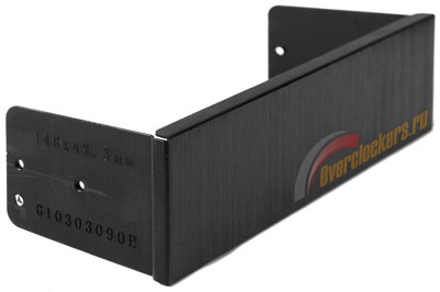

Пока закончим с внешними отсеками. Их заглушки немного выделяются по своей фактуре – они в FT02 также алюминиевые, но с отделкой «под нержавейку». Выглядят заглушки следующим образом:
... и прикручиваются к пятидюймовым направляющим двумя винтами, по одному с каждой стороны. Поэтому неудивительно, что заглушки немного крутятся по этой оси. Фиксировать их в правильном положении приходится вручную.
Напомню, что вывести штатными средствами на переднюю панель трехдюймовое устройство SilverStone Fortress 2 в принципе не позволяет.
Кроме 5.25”-отсеков на передней панели тестируемого корпуса – лишь крупный логотип производителя в нижней части. Он также «объемный», неплохо оформлен.

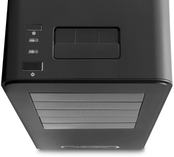

Все элементы управления расположились в передней части верхней панели SilverStone Fortress 2. Слева – блок кнопок и системных индикаторов. «Питание» ближе к пользователю и крупнее, чем «сброс», а Power LED и HDD LED – одинаковые, светятся при работе синим.
В центре «панели управления» – порты быстрого доступа. Их блок прикрыт сдвигающейся крышкой из глянцевого пластика. Ее не очень-то легко поддеть (разве что ногтем), и на крышке особенно заметны любые следы. Но лучше такая, чем никакой: без нее разъемы со временем были бы забиты пылью.
На панель быстрого доступа в FT02 выведены лишь USB- да аудио-порты (поддерживается как AC’97, так и HDA), по паре каждых. «Универсально-последовательные» разъемы неплохо разнесены, крупные USB-коннекторы не будут мешать друг другу. Но набор портов все равно скуден для корпуса за 300 долларов (именно столько стоил SilverStone Fortress 2 в московской рознице в начале марта 2010 года) – eSATA и Firewire здесь бы точно не помешали. Да и вторая пара USB кому-нибудь да пригодилась бы. Современные материнские платы поддерживают 12–14 таких портов, а на заднюю их панель обычно выведено не более 8–10.
По остальной верхней панели становится понятна главная компоновочная особенность тестируемого корпуса – повернутая на 90° материнская плата.
