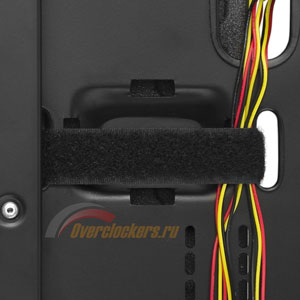

Первый – это ремень-фиксатор на липучке. Им блок питания можно притянуть к поддону. Заранее пропускаем ремень через петли (иначе протолкнуть его вдоль задней стенки корпуса будет проблематично) и просто затягиваем на блоке питания. Выглядит это следующим образом:
Похожее крепление (правда, жесткое, представленное солидной стальной конструкцией) мы уже встречали в корпусе Lian Li Armorsuite PC-P50.

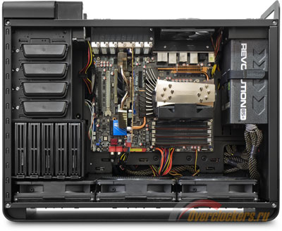

Теперь, когда вся «обвязка» в корпусе, можно поговорить и про материнскую плату с картами расширения.
Материнская плата в SilverStone Fortress 2 устанавливается на стандартные шестимиллиметровые стойки. Шесть из них – верхние – уже вкручены в поддон.

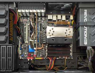

Как же одиноко выглядит полноразмерная ATX-плата с не самым маленьким кулером (Thermalright Ultra-120 eXtreme) в тестируемом корпусе!
Проблем совместимости по высоте с крупными процессорными системами охлаждения также не будет: упомянутый 155-миллиметровый TRUE не доставал до боковой панели более сантиметра.

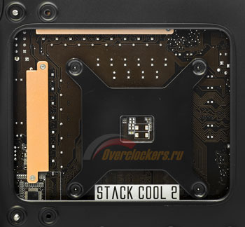

А вот с отверстием «под backplate» не все так гладко. Процессорный разъем на стендовой плате Asus P6TD Deluxe расположен довольно стандартно, но все равно с одной стороны он буквально упирается в край этого выреза. Будь сокет чуть ближе к слотам памяти (а такие материнские платы встречаются, взять ту же EVGA X58 SLI Classified), и данное отверстие стало бы бесполезным.
Карты расширения в тестируемом корпусе крепятся с помощью старых добрых винтиков. Некоторые обозреватели отмечают, что в черных изнутри SilverStone Raven 2 и Fortress 2 лучше бы смотрелись черные же заглушки карт расширения. Хочется у них спросить: а часто ли они видели такие монтажные планки у самих карт расширения? «Темненные» встречаются, но совсем черные мне как-то не вспоминаются. Абсолютное их большинство – такие же серебристые, как и заглушки в RV02 и FT02. В этом смысле в данных корпусах все гармонично.
Но совсем уж отъявленные эстеты, что «заморочатся» подбором комплектующих под черный изнутри Fortress 2, могут обратить внимание на комплект черных перфорированных заглушек SilverStone Aeroslots. Правда, не уверен, что его будет легко найти у нас в продаже.
Что касается ограничения на длину карт расширения, то в тестируемом корпусе без проблем разместятся любые платы не длиннее 310 мм. А значит, все современные видеоускорители бытового сегмента, включая и Radeon HD 5970. Но тут нужно учитывать, что при установке на штатные вентиляторы радиатора системы жидкостного охлаждения объем доступного картам расширения пространства сократится.

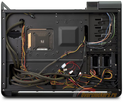

Пока же несколько слов про укладку кабелей. Бо́льшую часть неиспользуемых шлейфов действительно можно провести за поддоном материнской платы FT02. Соответствующие отверстия расположены удобно, а ме́ста по ширине достаточно – более двух сантиметров.
Портит картину лишь то, что все неиспользуемые кабели блока питания, хотя их можно скрутить и кинуть прямо под ним, остаются на виду. Но в целом система, собранная в SilverStone Fortress 2, все-таки выглядит достаточно аккуратно. И очень интересно:

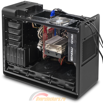

Только это далеко не все кабели, о которых нужно беспокоиться в данном корпусе. Не сто́ит забывать и про внешние. Ведь здесь-то они внутри – под верхней крышкой FT02.
Мои опасения по поводу того, что под ней не хватит места каким-нибудь особо крупным разъемам (или, например, переходникам, вроде DVI -> D-SUB и DVI -> HDMI) не подтвердились: от заглушек карт расширения до крышки – около восьми сантиметров. Выводятся провода через отверстие в задней панели корпуса. Напоминаю, что в отличие от Raven 2 она здесь вполне может использоваться в качестве ручки для переноски.
