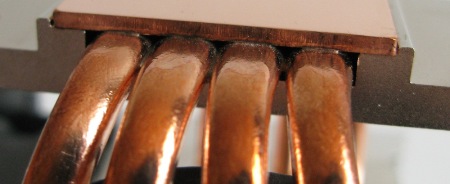

Пластины нанизаны на четыре медные тепловые трубки диаметром 6 мм. Сами трубки в основании сплющены и припаяны к медной пластине.

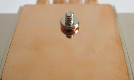

Переходим к подошве кулера. В качестве подошвы используется медная пластина толщиной 2 мм. Качество обработки находится на очень высоком уровне!
А вот ровность чуть-чуть подвела – основание оказалось немного вогнутым.

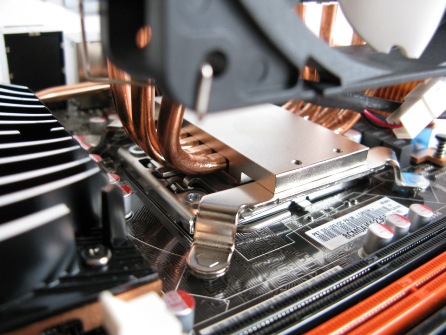

Установка кулера осуществляется довольно легко, особенно если предварительно прочитать инструкцию, которая идет в комплекте. Для того чтобы установить ISGC-300 на платформу Intel, к нему следует прикрутить винтиками крепежные скобы со штырьками, а затем продеть штырьки сквозь материнскую плату. С обратной стороны на штырьки нужно прикрутить металлические гайки. Советую под эти гайки подложить резиновые шайбы, чтобы случайно не повредить материнскую плату. Кстати, шайбы идут в комплекте, так что самостоятельно придумывать уже ничего не нужно. В общем и целом крепление не вызывает ощущения хлипкости и кажется вполне надежным, хотя backplate в данном случае оказался бы явно не лишним.

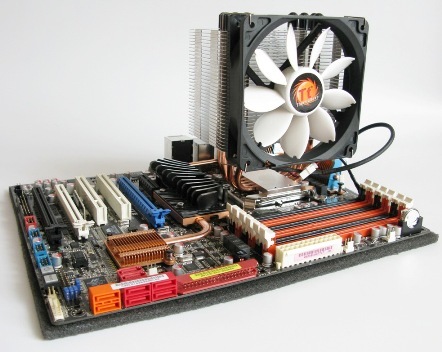

Так кулер выглядит, будучи установленным на материнскую плату ASUS P6T Deluxe:
Ориентация кулера относительно материнской платы соответствует рекомендациям производителя - нагретый воздух выбрасывается в сторону "внешних" (расположенных на задней панели) разъемов.
Практически никаких проблем с совместимостью ISGC-300 и P6T Deluxe не возникло, кроме одной - установить модуль памяти с высоким радиатором (как, например, у Corsair Dominator или OCZ Reaper) будет довольно проблематично из-за вентилятора, частично перекрывающего первый слот оперативной памяти.
Гайки закручивать приходится с особой аккуратностью - отвертка так и норовит соскочить на материнскую плату, что чревато повреждениями последней.
