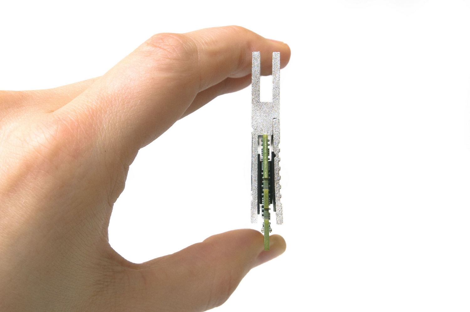

Модули "одеты" в алюминиевые радиаторы с развитой системой охлаждения.
За счёт столь высокой СО, при установке модулей в систему, применить любой кулер для охлаждения центрального процессора - не удастся.
