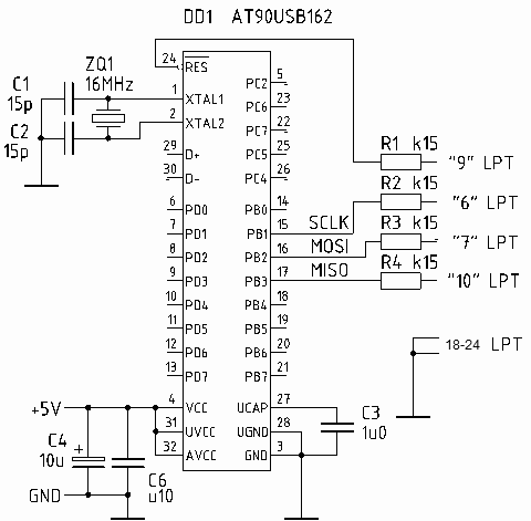

Программное обеспечение в W-Mouse обновляется через интерфейс USB. Но вот беда, для обновления в микроконтроллере должна быть хотя бы простейшая программа, а на данный момент в микросхеме ничего нет. Придется прошивать, как это ни печально. Можно воспользоваться CodeVisionAVR и прописать загрузчик. Самым простым будет воспользоваться интерфейсом LPT, для чего паяется такая схема:
Не забудьте соединить корпус разъема с GND (выводами 18-24), это уменьшит вероятность сгорания LPT при подключении/отоединении разъема.
Замечание - у меня был случай, когда этот вариант подключения не работал. Я потратил некоторое время, пока не понял, что резисторы R1-R4 слишком большого номинала. Замена их на 100 Ом решила проблему. Напряжение +5V можно взять с кабеля USB. В отличии от 5 В с компьютерного блока питания, напряжение USB имеет внутреннюю защиту от короткого замыкания и 'если что' не приведет к особо неприятным последствиям. Еще один момент, теперь уже по программе - CodeVisionAVR в DEMO режиме записывает только файлы очень маленькой длины. Загрузчик имеет бОльшую длину и DEMO вариант не пройдет.

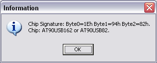

После подключения можно запустить программу и попробовать достучаться до микросхемы. Для чего открываете в CodeVisionAVR раздел программатора. Кстати, та версия программы, что применял я, не работала на Windows версии x64. Итак, первое, что надо сделать, это прочитать сигнатуру. Должно быть такое окно:
Если в верхнем ряду цифры 0FFh, 0FFh, 0FFh, то вы не подали питание 5 вольт. Проверяйте, бывает.

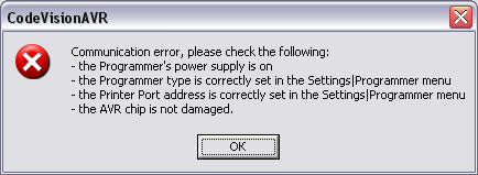

Но может выскочить такое сообщение:
Проверьте питание 5 вольт. Если не в нем дело, то - может Вы забыли включить устройство LPT в BIOS?
Идем в BIOS, смотрим настройки аппаратуры. Если LPT выключен, а по умолчанию он включен, то включаем его. Для улучшения работы и повышения надежности крайне рекомендую переключить режим работы с SPP на EPP. По всем параметрам он полностью совместим с SPP, но увеличивает ток буферных каскадов, что резко снижает шанс убить LPT. Фактически, у меня на моем тестовом оборудовании не сгорел ни один порт LPT в режиме EPP, а вот с режимом SPP случаи бывали и не один. И дело не в криворукости, кабель может вылететь сам по себе в самый подходящий момент. (и не всегда его затягиваешь, коммутация часто делается 'на пару минут'). Положим, этот шаг пройден удачно и переходим к следующему.

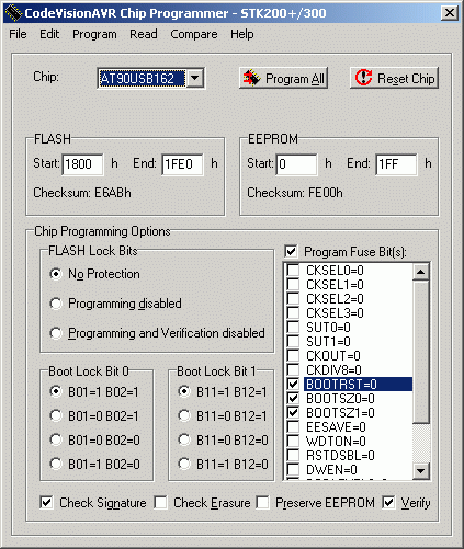

При прошивке не должно быть никаких ошибок и предупреждений.
