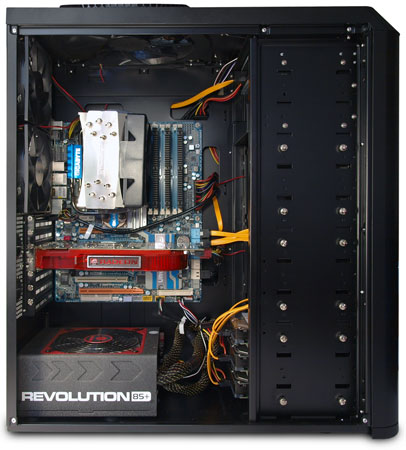

Материнская плата прикручивается к стандартным 6мм-штырькам, бо́льшая часть которых уже заботливо установлена производителем. Под "материнку" стандарта ATX их хватает. Подо что-то иное пользователь всегда имеет возможность вкрутить дополнительные, благо они есть в комплекте.Места для материнской платы более чем достаточно. Со всех сторон от ближайших компонентов ее отделяет солидное расстояние.
Блок питания устанавливается на резиновые ножки, похожие на те, которые держат сам корпус. Я не могу представить блок питания стандартного форм-фактора, который не поместится в Antec Twelve Hundred. Тестовый Enermax 190мм длиной, и все равно его от полностью забитой жесткими дисками нижней корзины отделяет добрый десяток сантиметров.
То же можно сказать и о видеокарте. Да, 270мм-монстров (ATI Radeon X2 и nVidia GeForce ≥260) лучше устанавливать в последнюю очередь, иначе подключить жесткие диски в центральной корзине будет непросто. Впрочем, последнюю вместо этого всегда можно выдвинуть вперед. Здесь каждый решает сам, как ему проще.

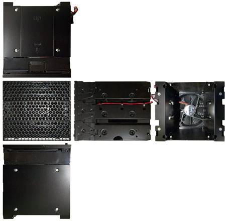

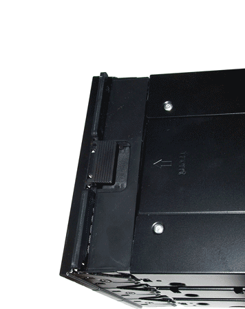

Вообще об установке жестких дисков стоит рассказать подробнее. Как я уже писал, для них в Antec Twelve Hundred предназначены три одинаковые корзины, занимающие девять нижних 5.25"-слотов. Каждая крепится к корпусу четырьмя винтами, по два с каждой стороны. И после их откручивания приобретает "половинную" степень свободы — может быть выдвинута вперед. В корзину интегрирован (иначе не скажешь) 120мм-вентилятор с регулировкой оборотов, за которую отвечает маленький верньер в нижнем правом углу (если смотреть спереди) корзины.
Перед вентилятором, и непосредственно за внешней декоративной решеткой установлен пылевой фильтр. Разработчики Antec Twelve Hundred подумали об его обслуживании: сверху корзины присутствует поворотная "ручка", за которую фильтр можно вытащить из корзины для прочистки. Портит впечатление только необходимость откручивать для этого корзину.

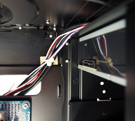

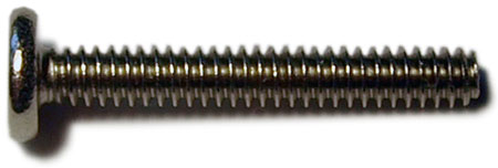

Четырьмя винтиками к корзине прикручивается и каждый жесткий диск. Винтики эти — не простые, а золотые специальные, длинные. Их в комплекте с корпусом с небольшим запасом, но все равно лучше не терять.

Вообще "двенадцатисотенный" порадовал возможностью собирать и модифицировать систему в произвольном порядке. Нигде ничто не упирается. Места везде предостаточно. Впрочем, для корпуса таких габаритов это нормально. Странно (и серьезным минусом) бы было, если бы было иначе.

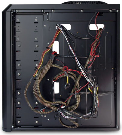

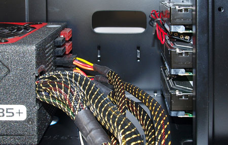

Ну и напоследок еще раз про систему укладки проводов. Она в Antec Twelve Hundred показала себя отлично. При желании бо́льшую часть кабелей в корпусе можно "спрятать" за поддоном материнской платы. Выглядеть это будет примерно так.

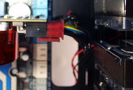

Внимания заслуживает разве что провод питания процессора. Но это вообще больная тема для корпусов с нижним расположением блока питания: его приходится тянуть почти через весь корпус. А если хочется сделать это еще и сзади, да через отверстия, которые отнюдь не вплотную подходят к блоку питания и материнской плате соответственно… В лучшем случае получится, как у меня: этот кабель напоминает натянутую струну. Но получилось, и это главное. И "с лица" система в результате выглядит вполне опрятно.

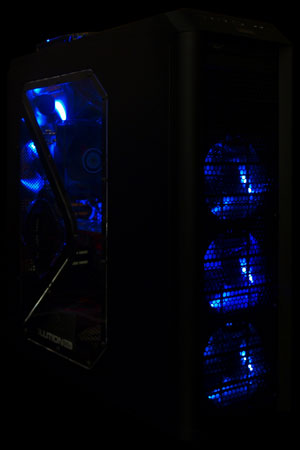

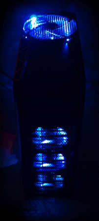

Все комплектные корпусные вентиляторы снабжены синей подсветкой. Несколько расстраивает невозможность ее отключить для 120мм-вентиляторов (подсветка верхнего "великана", как уже говорилось, отключается с панели регулировки TriCool на задней стенке корпуса). С полной иллюминацией Antec Twelve Hundred выглядит следующим образом:
