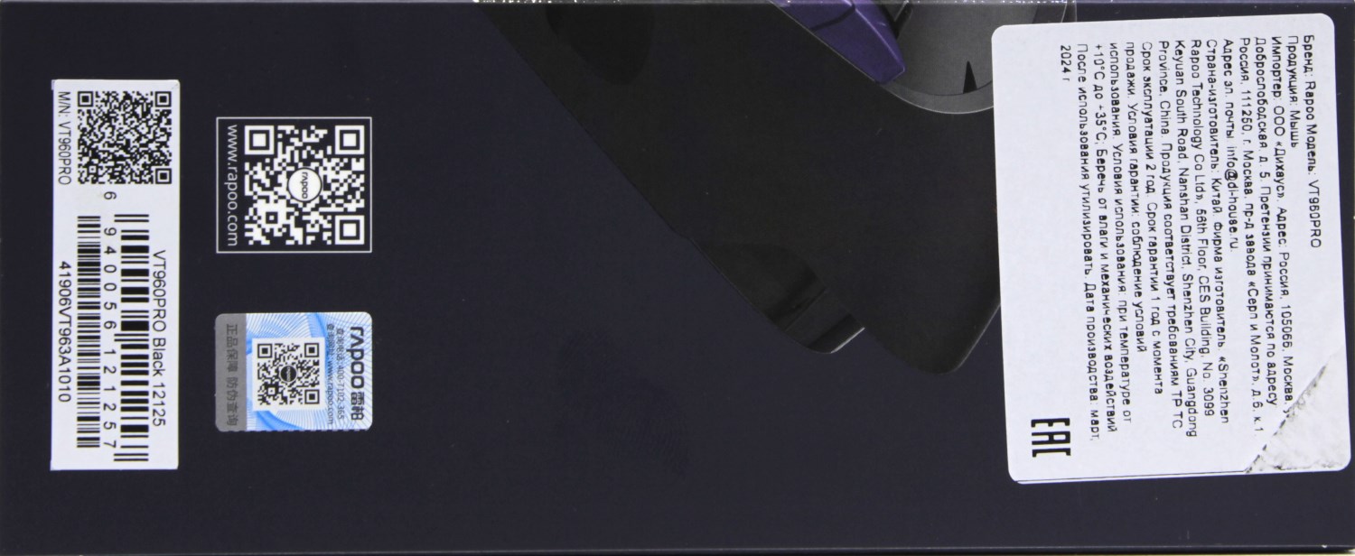

На одной из боковин есть наклейка с голограммой, которая подтверждает оригинальность устройства. Ещё есть наклейка с штрихкодом и специальная наклейка для локализации на российском рынке с информацией о производителе и импортёре.

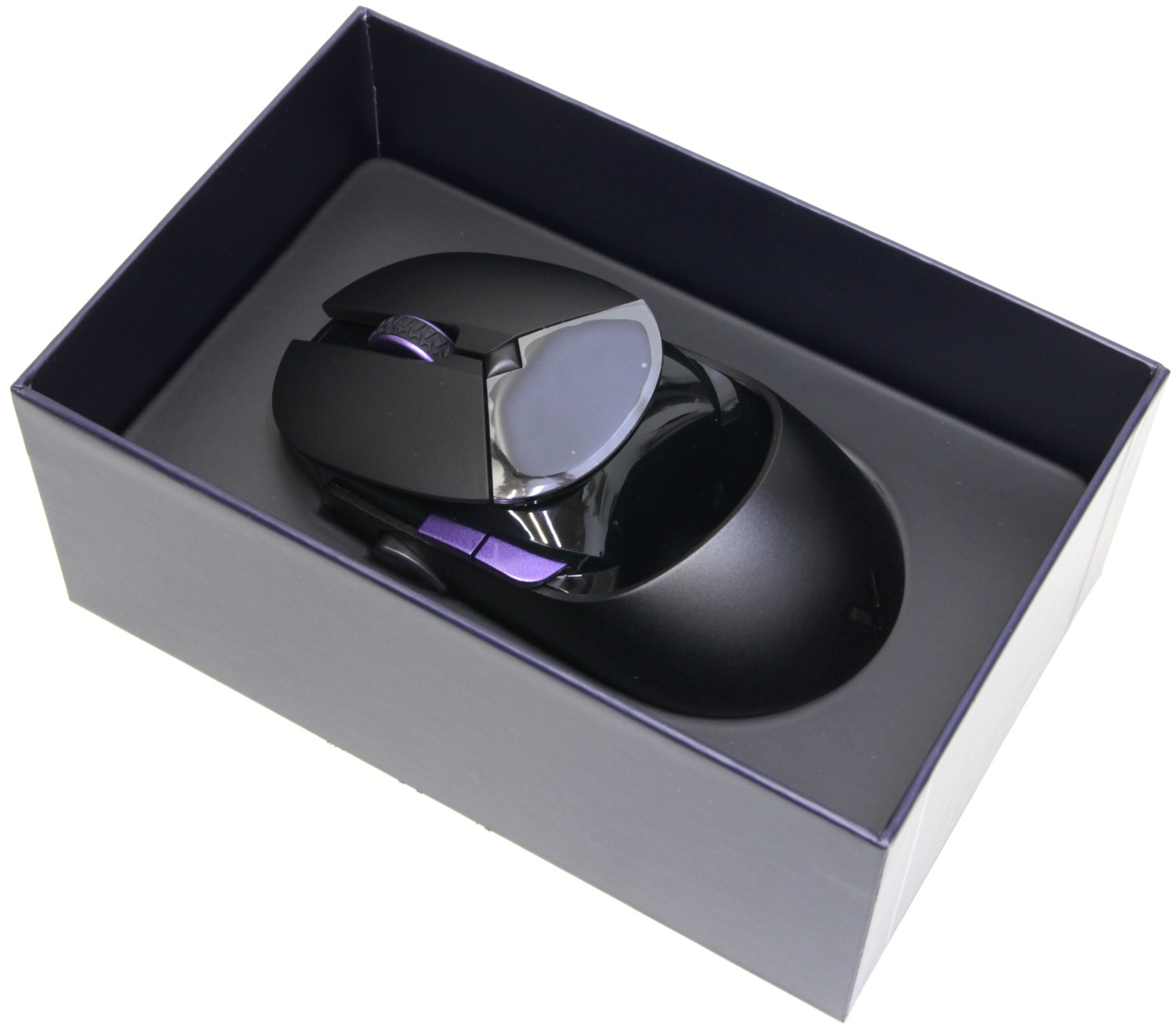

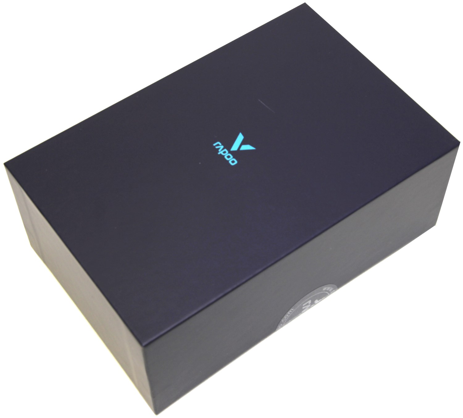

Под чехлом скрывается настоящая коробка из плотного картона. На неё по центру присутствует только логотип компании. По бокам коробка защищена наклейками, которые будут повреждены при вскрытии.
Открыв коробку видно, что защитного каркаса тут нет, но мышь покоится в середине пластикового лотка, а сверху она прижимается специальной мягкой шайбой на верхней крышке.

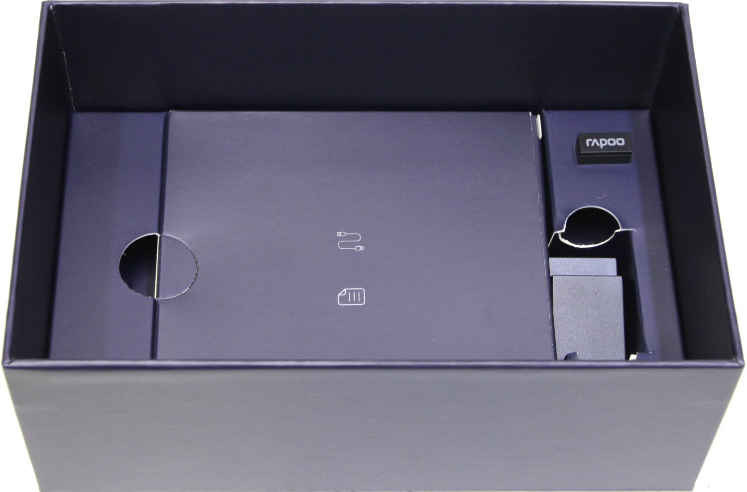

Под лотком находится ещё один отсек, где расположены аксессуары.
По центу в нише утоплена небольшая картонная коробочка, где покоится одна часть комплекта, а с одного из краёв есть углубления, где расположен держатель ресивера и сам приёмник.
В коробке лежит кабель в оплётке с разъёмами USB Type-A – USB Type-C. Снаружи разъёмов можно заметить золотое напыление, а на одном из них предусмотрен белый пластиковый колпачок. Кабель очень мягкий и гибкий, поэтому в процессе использования он будет не сильно мешать, но лично я давно уже привык к беспроводному подключению.

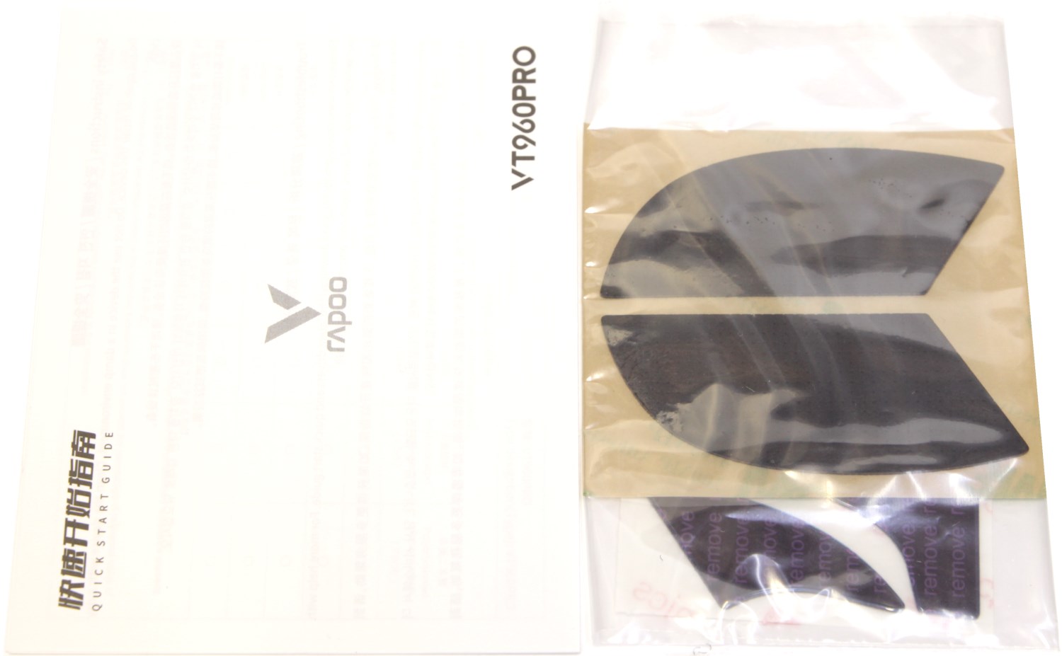

Там же в коробке можно обнаружить комплект запасных тефлоновых ножек, тонкие резиновые наклейки на две основные клавиши и инструкцию.

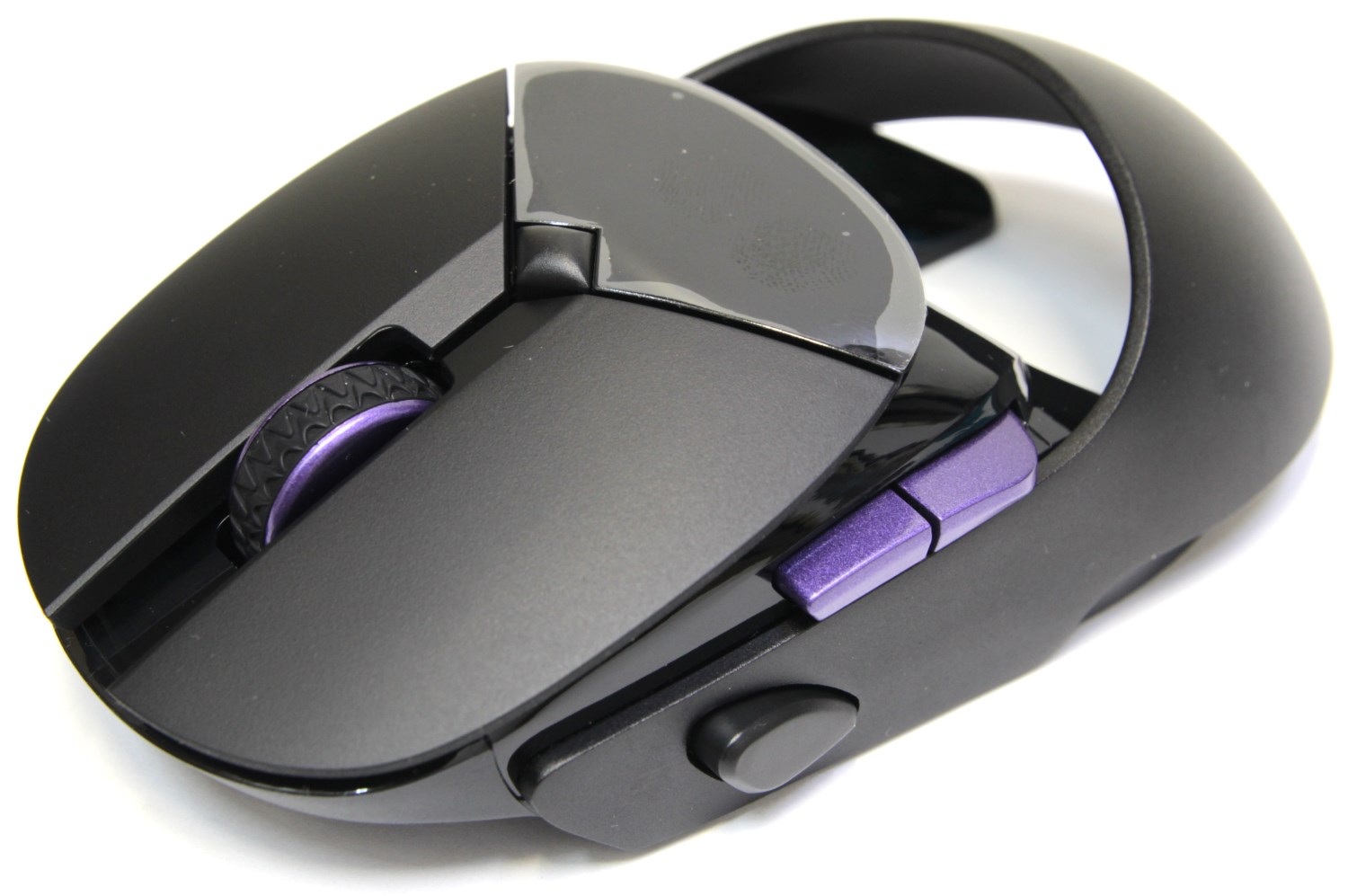

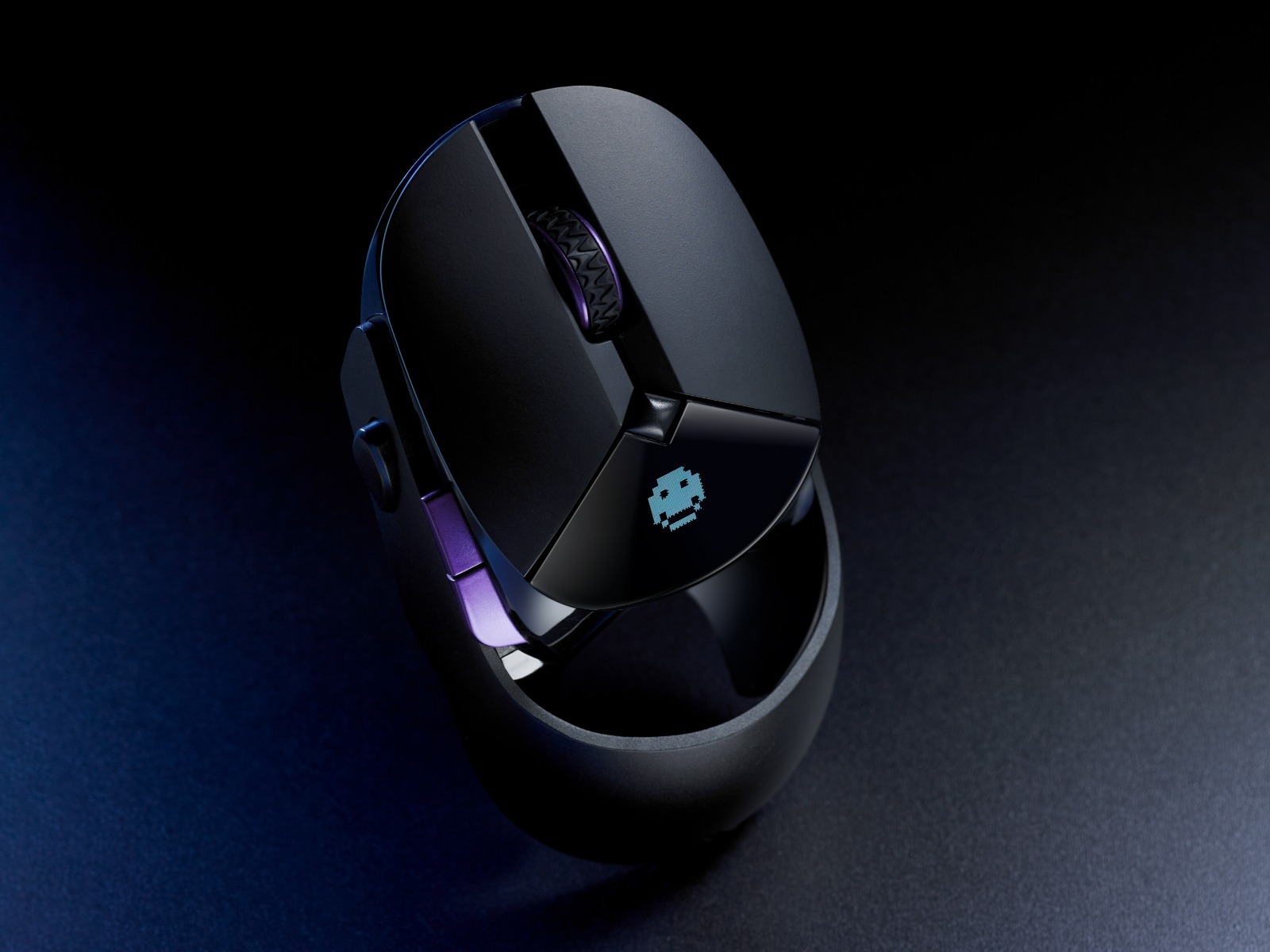

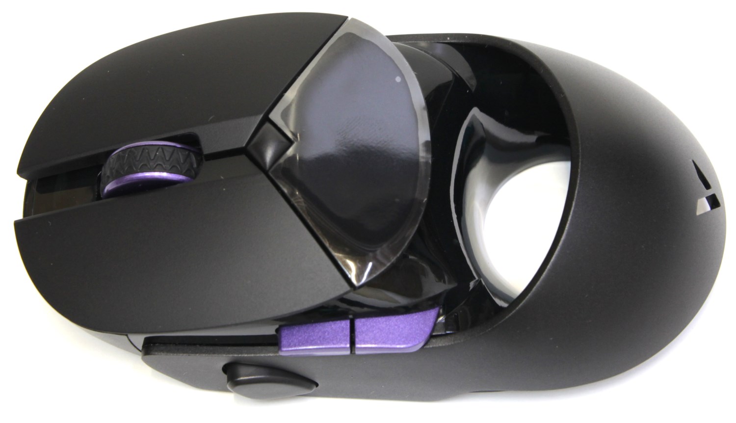

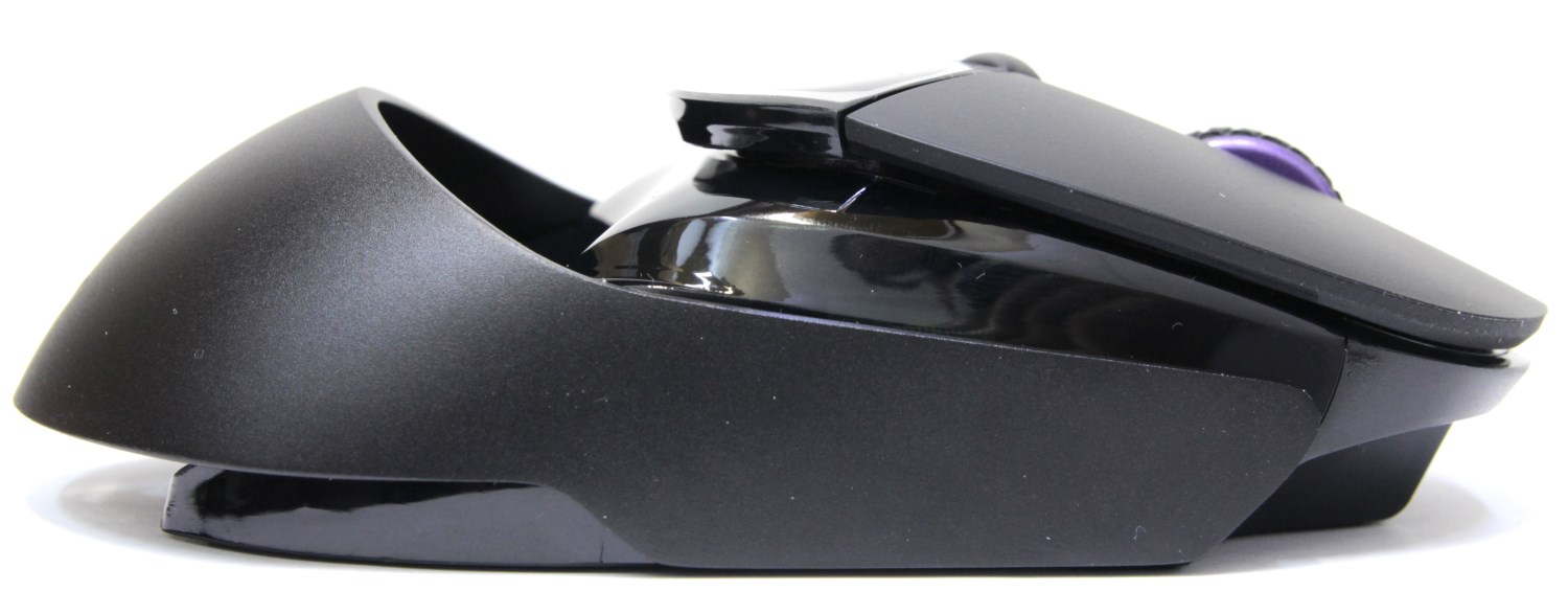

Мышка действительно выглядит как артефакт пришельцев. В качестве материалов корпуса используется металл и пластик. Плюс к этому сверху присутствует монохромный OLED экран, который закрыт защитной плёнкой.
Сочетание матовых панелей с глянцевыми выглядит круто и стильно. Например, кто бы мог подумать, что фиолетовый цвет боковых кнопок будет перекликаться с двумя тонкими ободками колеса прокрутки. Видно, что дизайнеры постарались и действительно сделали что-то необычное и красивое, но как это всё будет с точки зрения эргономики?
Основные две клавиши очень крупные с чёрной матовой поверхностью. Они хорошо зафиксированы и люфтов тут нет, поэтому все нажатия быстрые и точные.

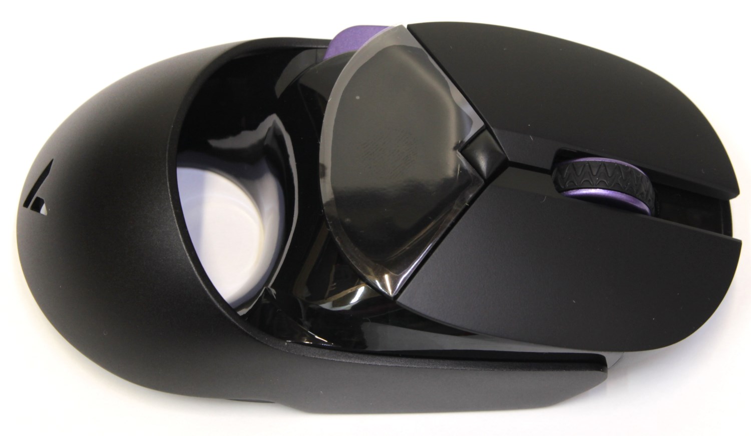

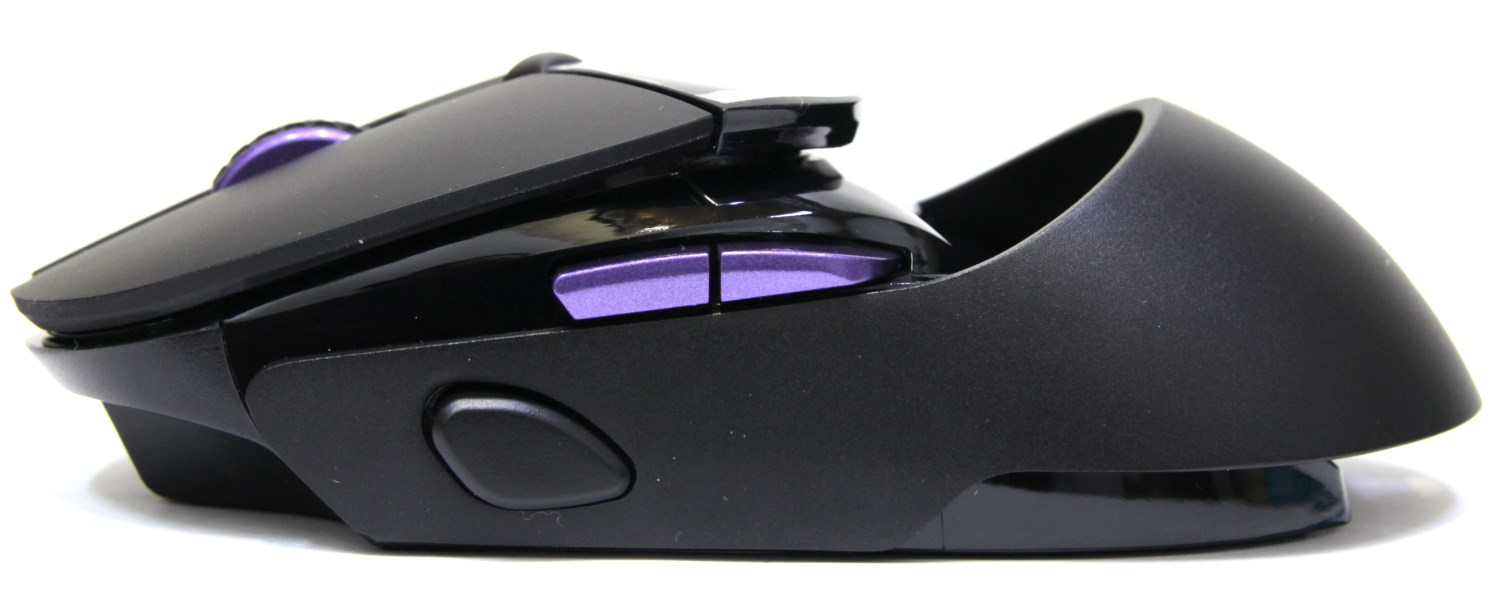

Корпус выполнен почти симметричным за исключением боковых кнопок слева. Мышь удобнее лежит в правой руке, однако, и в левой она вполне удобна. Другое дело боковые кнопки. Их можно использовать только большим пальцем, других вариантов тут нет.
Поэтому мышь можно считать условно универсальной для разных рук. Нет какой-то особой эргономики под правую руку. Колёсико установлено по центру, там, где должно быть.
Сверху на нём одето резиновое кольцо с маленькими узорными выступами. Как я уже говорил, по бокам от резинового кольца находятся два тонких фиолетовых канта, которые сочетаются с двумя боковыми кнопками. Сверху есть глянцевый сектор окружности, в центре которой расположена ромбовидная кнопка.
Под этой панелью скрывается небольшой монохромный OLED экран, а кнопка по умолчанию используется для выбора одного из семи пресетов чувствительности (разрешения).

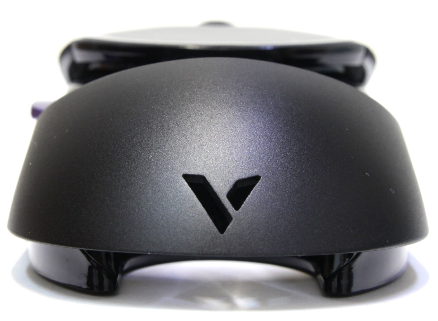

Окружность заканчивается скосом, который переходит в пластиковую часть корпуса. Далее идёт пустая ниша, которая заканчивается другой частью корпуса, которая изготовлена из анодированного алюминия. Она выполнена в форме арки, а в её центре присутствует вырез в форме буквы V, который является логотипом компании. В форме точно такой же буквы выполнен подсвечивающийся RGB элемент, расположенный в глянцевой поверхности корпуса, внутри этой ниши. Даже словами описать это всё сложно, а каково было придумать такую конструкцию?
К нижней части корпуса крепится печатная плата со всеми контроллерами и кнопками. В передней части располагаются три переключателя, а аккумулятор в задней части, практически под экраном. Благодаря этому получается равномерное распределение веса, ведь в задней части размещен самый тяжёлый фрагмент металлической пластины. Толщина у неё переменная, но в самом толстом месте я намерил 2 мм.
Переключатели по характеристикам похожи на Omron D2FC-F-K(50M). На боковых кнопах и на колесе, скорее всего, используются другие переключатели, но они задействуются пользователем гораздо реже. Режимы работы подсветки логотипа настраивается через фирменное приложение, которое входит в пакет драйверов к устройству. Забегая вперёд, могу сказать, что мышь прекрасно работает и без них, а софт нужен больше для различных настроек, которых очень много.
Нижние боковины корпуса являются продолжением металлической пластины. Поверхность шероховатая и прохладная, поэтому рука не потеет во время долгого использования. Соответственно ничего не скользит. Сбоку на корпусе есть три кнопки, они не сменные, а две из них выделены фиолетовым цветом. Эти две боковые кнопки легко нащупываются благодаря островатым граням. А вот нижняя наоборот сделана максимально гладкой. Её корпус проходит через металлическую пластину, в которой предусмотрено специальное отверстие для этого.
Мышь удобно держится за боковины каждой рукой. Корпус прочный и посторонних звуков практически нет. Надёжность и прочность конструкции обеспечивает всё та же металлическая пластина. Сжать её у меня не получилось.

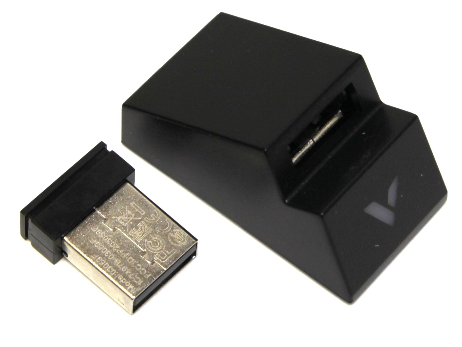

В качестве интерфейса используется USB 2.0 или радиоканал частотой 2,4 ГГц. Спереди находится колодец с портом USB Type-C. Коннектор кабеля входит туда плотно, и за шнур выдернуть не получилось. Также колодец узкий и туда влезет далеко не всякий кабель. У меня их было несколько и в итоге пришлось использовать оригинальный. Зачем? Например, для обновления ПО самой мышки.

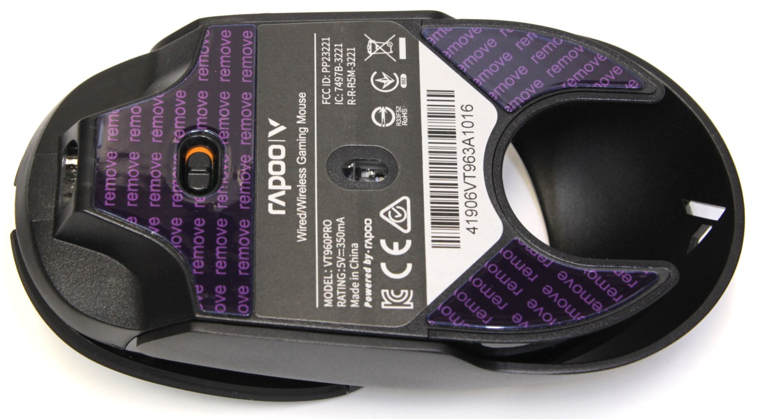

Также здесь предусмотрены три очень крупные тефлоновые ножки, которые штатно заклеены плёнкой. Они отлично скользят по матерчатой и пластиковой поверхности. Ещё здесь можно заметить один выключатель. Он соответственно включает или отключает питание мышки.
Остается упомянуть наклейку на брюшке с наименованием модели, информацией об устройстве и контактной информацией, а также большим количеством сертификатов.

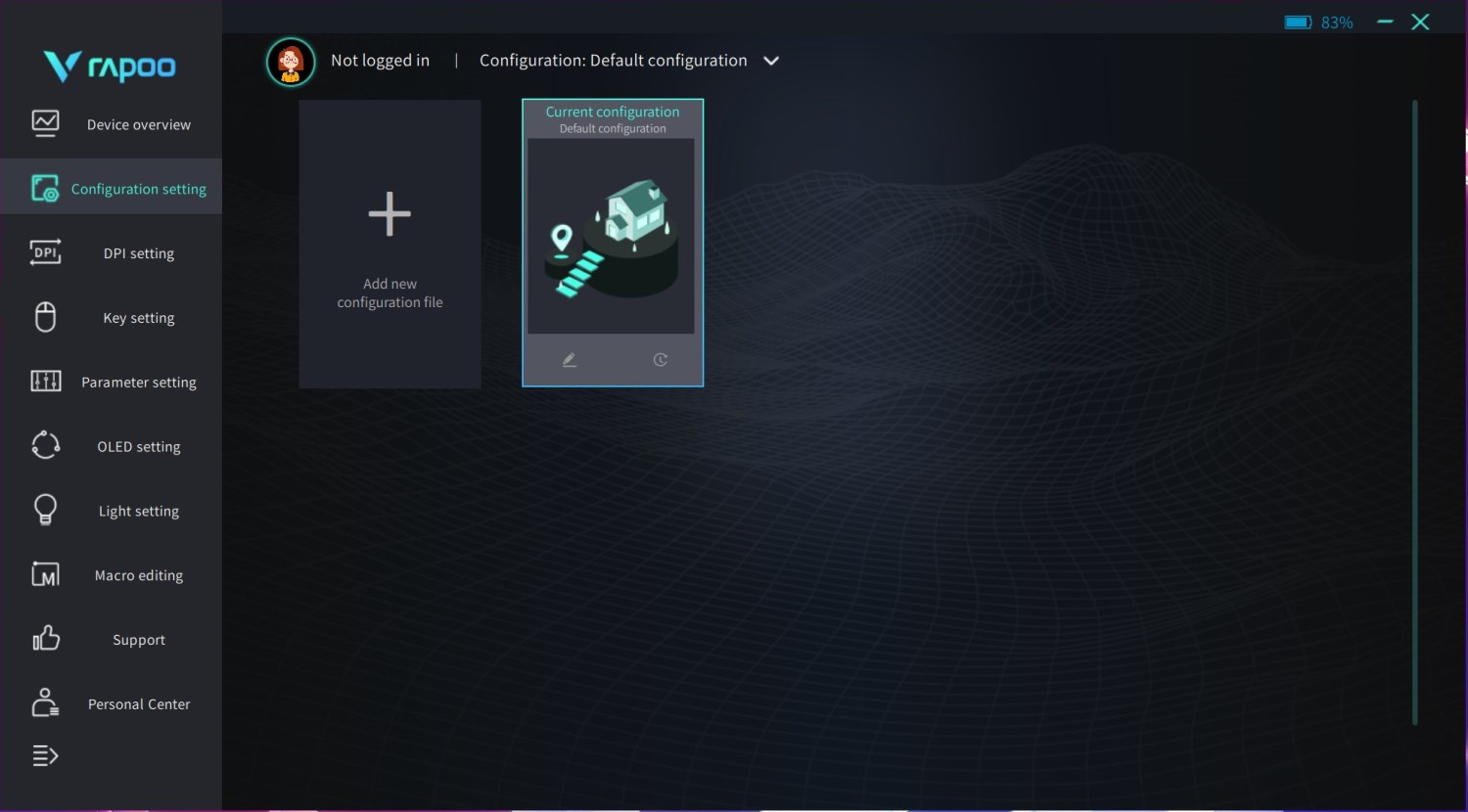

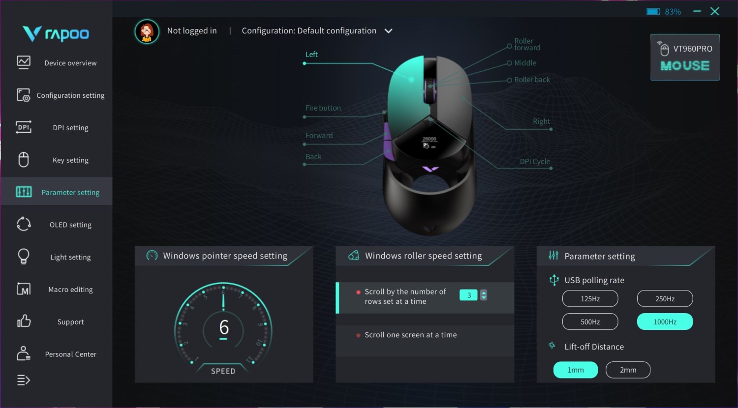

Софт работает на двух языках: китайском и английском. У меня лучше обстоят дела со вторым, поэтому я буду показывать интерфейс на его примере.

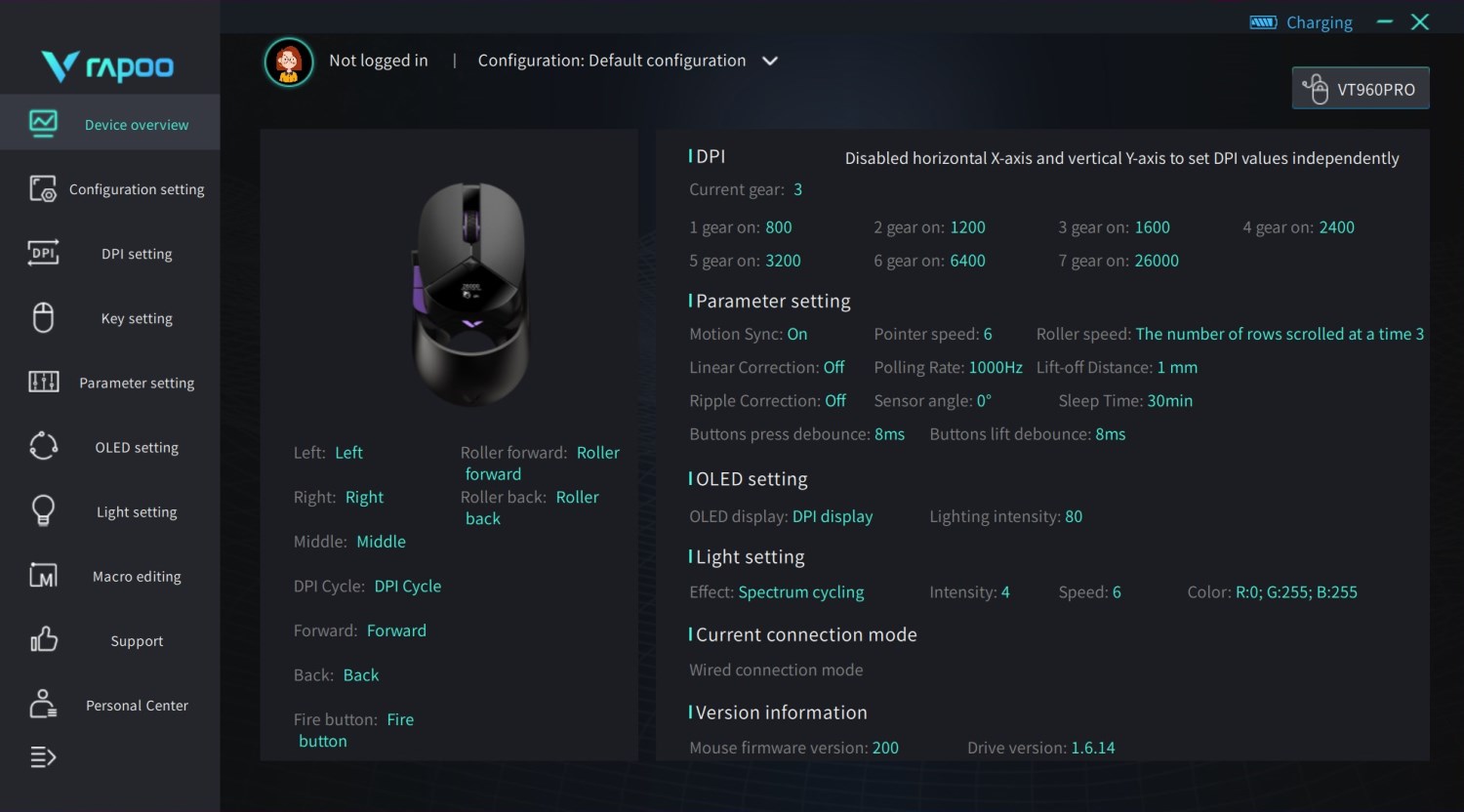

В открывшемся окне мы видим слева меню. В правом верхнем углу, где можно свернуть окно или закрыть его, виднеется индикатор уровня заряда. Также его можно вывести через приложение в зону уведомлений операционной системы в правом нижнем углу. Появляется значок на панели задач, который отображает уровень заряда. Я бы так не форсил эту тему, если бы его можно было вывести на экран устройства, но в настройках этого не нашлось.
На титульной странице представлены текущие настройки устройства и его статус. Здесь очень много важных параметров, которые представлены в виде нескольких таблиц. Сверху также можно войти в свой профиль и загрузить конфигурацию. А вот на следующей странице можно создавать их и управлять ими.

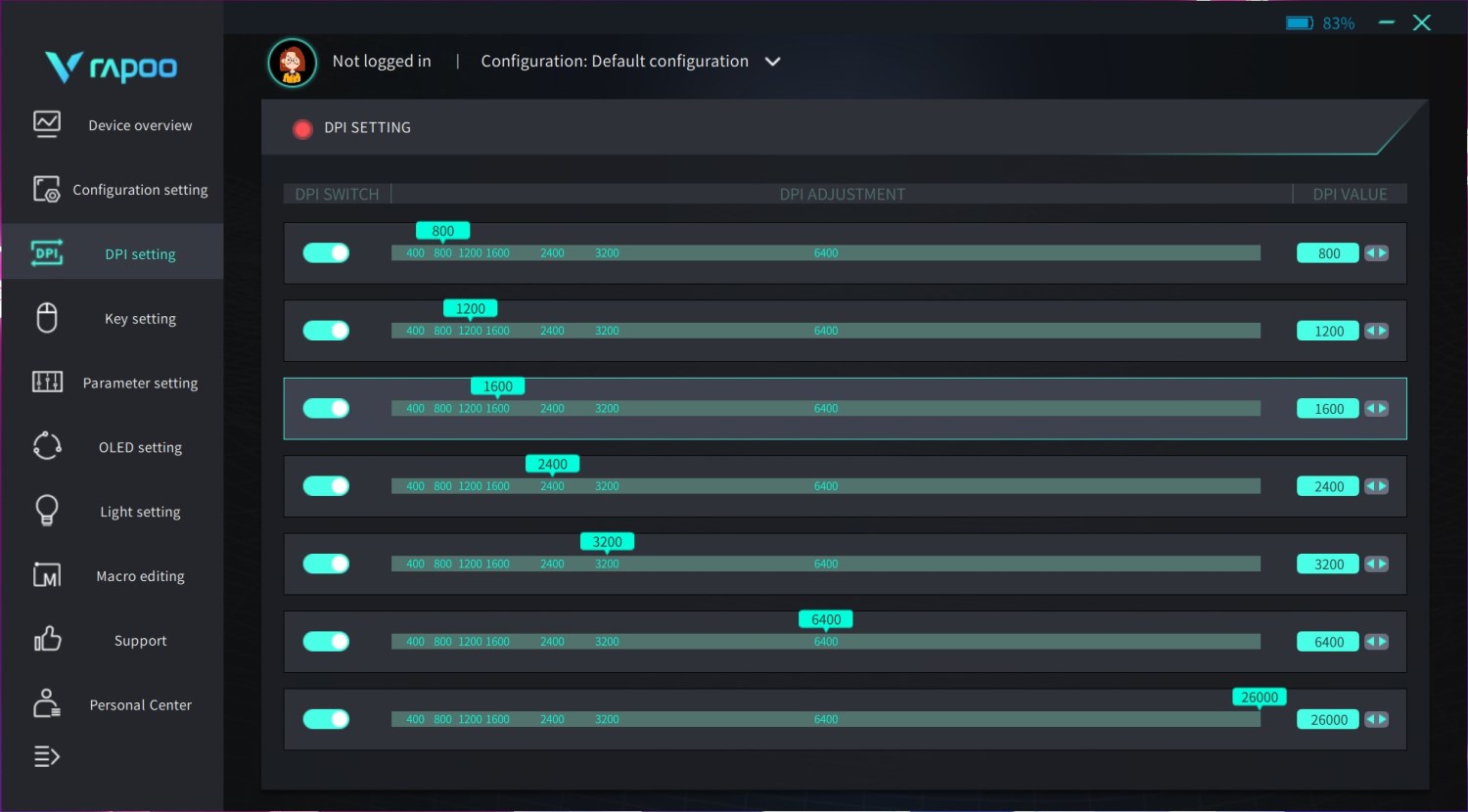

Далее можно настроить профили разрешения. Напомню, что они изначально перебираются путём нажатия кнопки, расположенной выше от экрана. Можно остановиться на одной из семи предустановок, а сами эти предустановки настраиваются на этой странице.

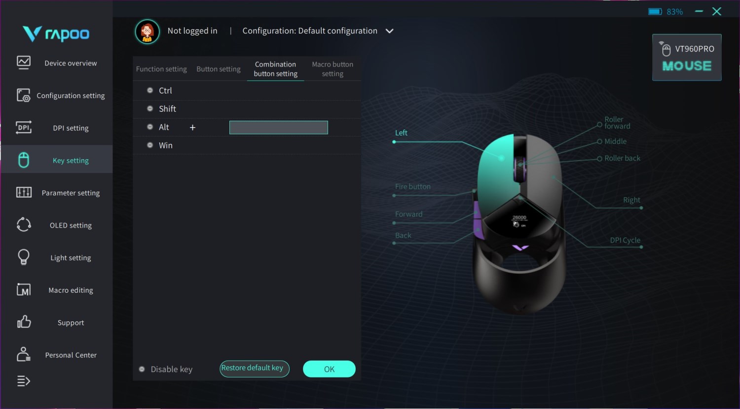

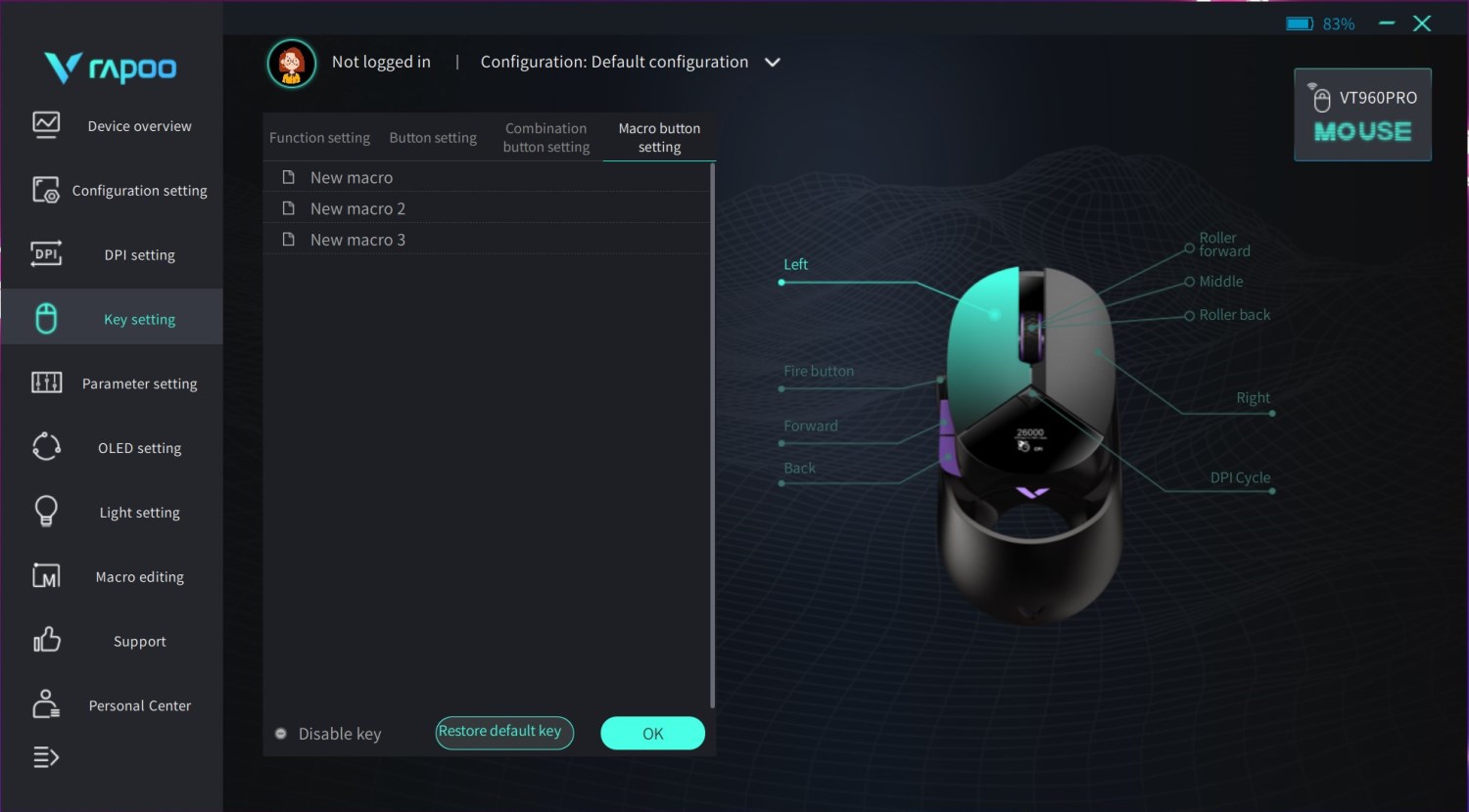

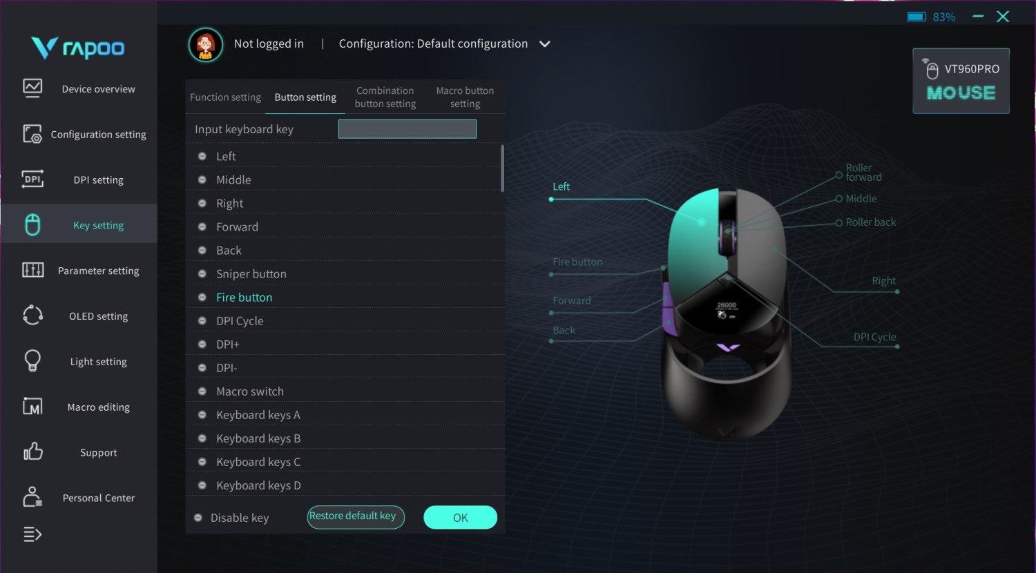

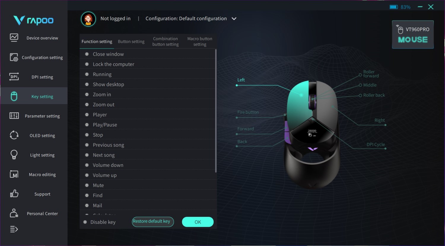

Очередная страница посвящена настройке кнопок. Что тут сказать? Настроить тут можно что угодно и как угодно, для чего есть целых четыре раздела.
Представлен огромный список функций, далее можно уже настроить команды на кнопки, есть даже настройка нажатий с сочетаниями клавиш: Shift, Crtl, Alt и Win. А ещё можно назначать макросы.

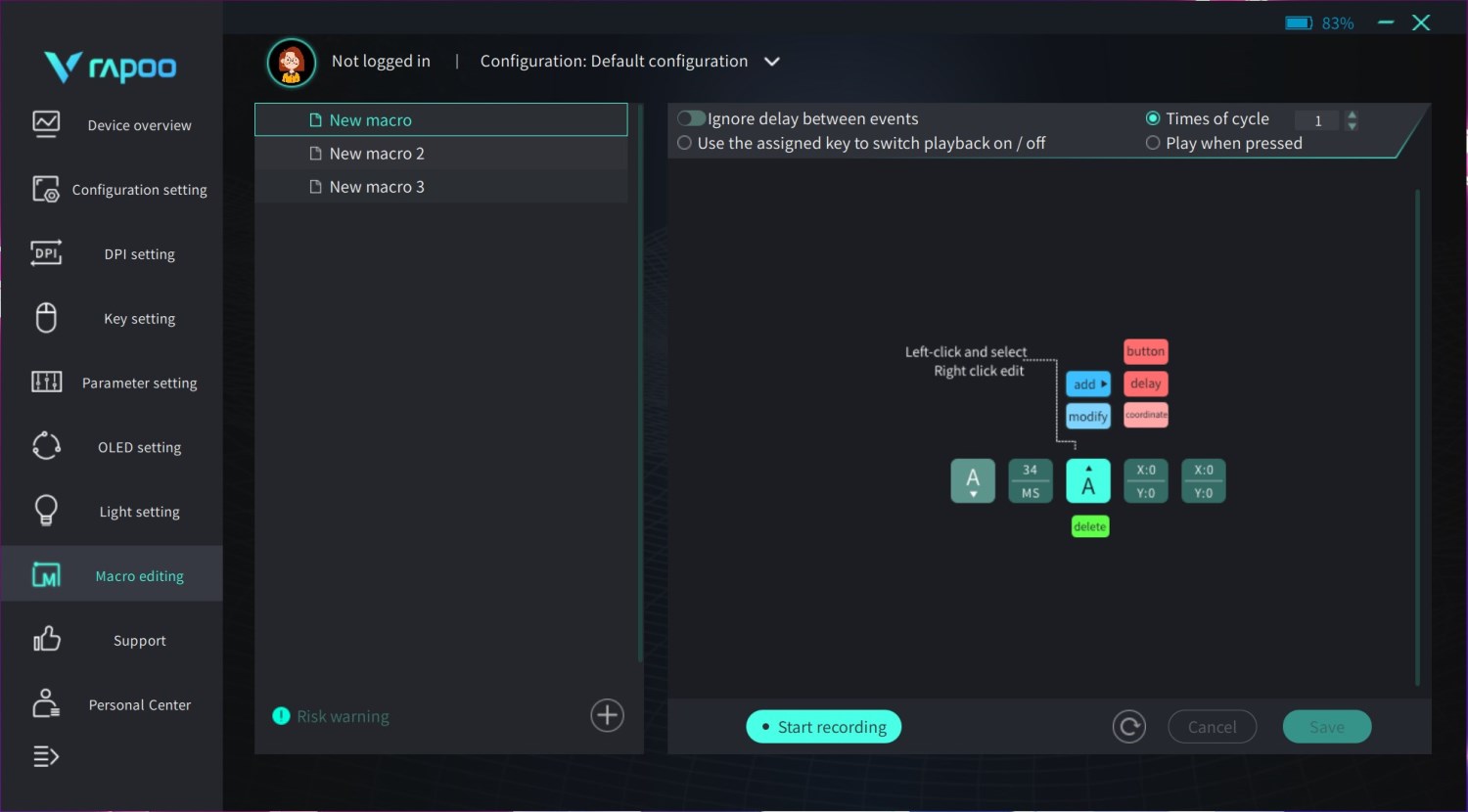

Чтобы их записать, есть отдельный пункт в меню. Здесь проиллюстрирована блок-схема, которая наглядно демонстрирует исполнение функций. Всю последовательность можно создать, настроить и записать.

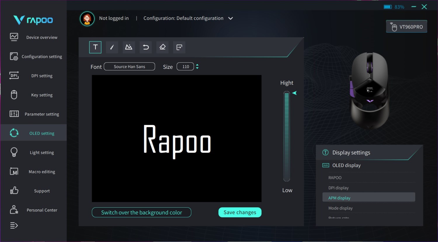

Ещё один пункт меню посвящён настройкам экрана. Можно написать текст или загрузить изображение, которое автоматически трансформируется в точечный рисунок.
Или можно выбрать уже готовые настройки по выводу различной информации. Штатно отображается выбранный режим разрешения сенсора. Я искал пункт, в котором отображался бы уровень заряда, но не нашёл его.

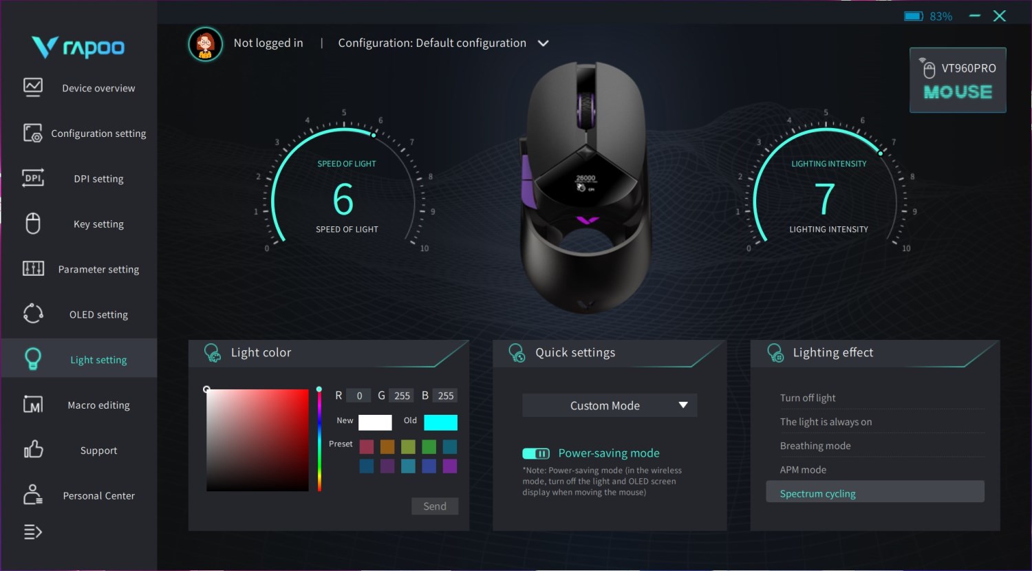

Также есть отдельный раздел для настройки подсветки. Здесь нет чего-то необычного. Представлено несколько эффектов, можно выбрать скорость их работы, интенсивность свечения, а в случае статичной подсветки – цвет.

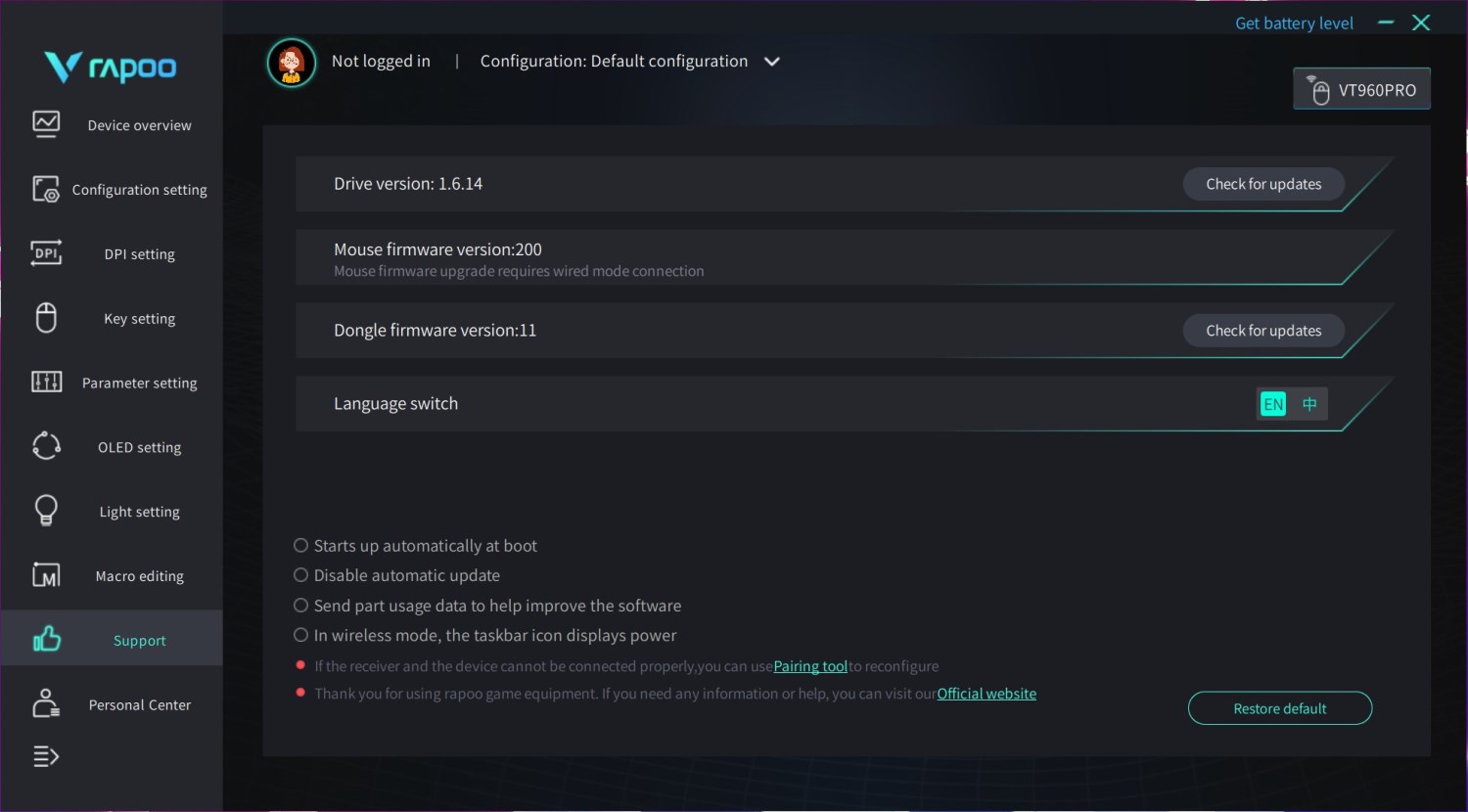

Есть также пункт поддержки и обслуживания. Здесь в основном осуществляется обновление программного обеспечения. Отдельно обновляется сам софт, прошивка мыши и прошивка передатчика. Для обновления микропрограммы мыши необходимо подключить её кабелем. Дальше всё стандартно. Автоматически осуществляется поиск последней версии, загрузка и обновление.
Я специально пропустил пункт настройки параметров, чтобы вы могли убедиться, как он изменился после обновления прошивки мыши.
Изначально различных настроек было заметно меньше, а вот после обновления это стало как будто совсем другое устройство. Это наводит на мысль, что производитель продолжает поддержку и совершенствование своих устройств даже после выхода их на рынок.

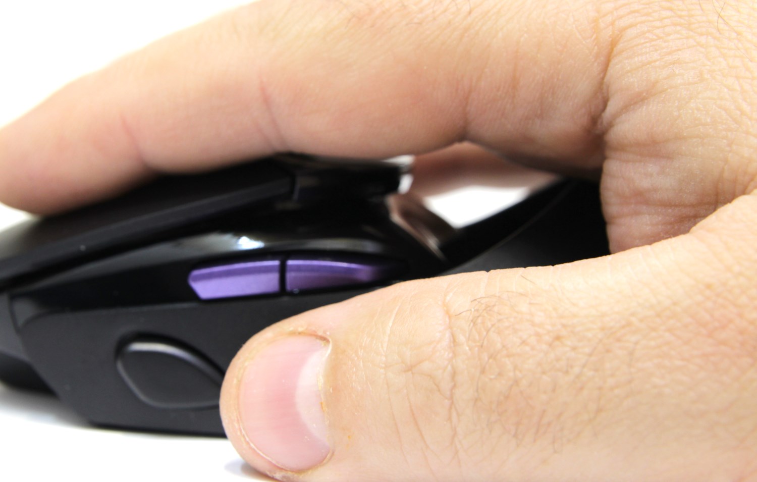

Мышь хорошо скользит на разных поверхностях. Изначально было немного непривычно, что часть ладони висит в воздухе, но к этому быстро привыкаешь, а главное ладонь не потеет.
Мышка не очень лёгкая, но мне понравились ощущения от её использования. Иногда кажется, что она полностью металлическая из-за того, что два пальца и часть ладони касаются металлической пластины, которая приятно холодит. В работе не возникает никаких трудностей или нюансов. Скорость хорошая и лично я никаких лагов не заметил.
