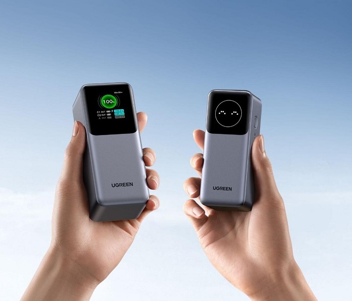

Внешний вид
Ugreen Nexode 100W 12000mAh Power Bank
Обычно подобные устройства плоские, но в данном случае оно напоминает брусок с практически квадратным сечением. Габариты составляют 115 x 46 x 45.5 мм, масса – 310 г. Корпус изготовлен из твёрдого пластика. Поверхность гладкая, но матовая. Это же касается экрана, который находится сверху.
Само устройство выглядит лаконично. Основная часть информации расположена на нижней поверхности, которая изготовлена из пластика чёрного цвета.
На ней же присутствуют две небольшие резиновые полоски, которые играют роль ножек, на которых устройство может стоять на ровной поверхности. Это свидетельствует о том, что корпус не монолитный, но просто так он не разбирается, как и большинство подобных устройств, ведь простой доступ к литиевым аккумуляторам может быть небезопасным.
С одной из боковин предусмотрена кнопка, которая включает экран. Нажатие простое, при нем есть характерный щелчок.
Экран с матовой поверхностью. Он монохромный. На нём выводится информация об уровне заряда в цифрах. Помимо этого, под ними есть пять небольших полосок, которые представляют собой статус-бар. Он дублирует информацию об уровне. Во время ждущего режима в круге появляется аналог смайлика, по выражению которого тоже можно понять состояние заряда.
С одного торца находятся разъёмы для зарядки самого пауэрбанка и к ним же подключаются внешние гаджеты для подзарядки. Причём разъём для входящего питания только USB Type-C, а для отдачи можно использовать одновременно сразу оба разъёма: USB Type-C и USB Type-A.
Напомню, что только через USB Type-C можно выжать максимум – это 100 Вт или 20 В при 5А. Но при одновременном использовании двух разъёмов максимум, что можно получить – это 5 В, 4 А. Это значит, что 5 В и 2 А на один канал. Вся эта информация тут указана, поэтому всё максимально просто и понятно.
Ugreen Nexode 200W 25000mAh Power Bank
По сути, это просто увеличенная версия прошлого устройства. Так ощущается с первого взгляда. На самом деле отличия есть, но сходства больше. Это тот же брусок, но немного крупнее, также практически в два раза больше масса, что логично, ведь ёмкость также выше вдвое. Основная часть корпуса – это такой же твёрдый, серый матовый пластик.
Нижняя часть выполнена схожим образом. Это аналогичный чёрный более шероховатый пластик. Также тут есть две резиновые ножки в виде полосок. Достаточно объёмный текст информации тут указан потому, что подробно указаны все режимы работы по каждому интерфейсу. Поскольку портов больше, то и перечисленных режимов тоже, несмотря на то, что они где-то дублируются.
Нижняя поверхность также кажется крышкой, а корпус разборным, но похоже панели склеены и просто так не разбираются. Сбоку есть кнопка с надписью «More than power». В данном случае она позволяет переключаться между двумя режимами. Информации на экран здесь действительно выводится больше.
В данном случае экран с глянцевой поверхностью, который заклеен защитной плёнкой. Это компактная TN-панель. На мой взгляд, лучше было бы использовать OLED, чтобы экономить энергию и обеспечивать достаточную яркость. В данном случае экранчик цветной, но видно его хорошо только при недостаточной освещённости. Даже при ярком искусственном освещении он еле читаем, на ярком солнце это вообще без вариантов. Поэтому экран спорный, но информативность отличная.
Прежде всего здесь также в процентном отношении отображается уровень заряда. Это основной параметр. В режиме ожидания включается забавная анимация.
При подключении кабеля заряда или, наоборот, какого-либо потребителя сразу появляется информация о том, какой канал используется, и какая мощность потребляется. В правом верхнем углу указано мелкими цифрами время, которое будет затрачено на текущую процедуру.
Если речь про заряд встроенного аккумулятора, высчитывается время, которое будет затрачено на полную зарядку при том режиме, при котором она происходит. Если это потребитель, то аналогичным образом будет рассчитано время, которое сможет проработать устройство до полного разряда встроенного аккумулятора. Это полезная функция, которая обеспечивает хорошую информативность.
С одного торца также есть разъёмы для зарядки самого пауэрбанка, к ним же подключаются внешние потребители для подзарядки. Для зарядки можно использовать два порта USB Type-C, а для отдачи можно задействовать те же порты и третий – USB Type-A.
Порты USB Type-C различаются. На одном максимум – 100 Вт, а на другом 140 Вт. Однако сразу с трёх портов можно снять максимум 200 Вт. Вся эта информация тут указана около каждого порта, поэтому что-то перепутать невозможно.
