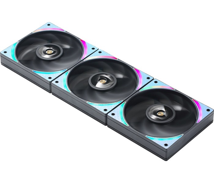

Первое, что бросается в глаза – это отсутствие проводов. Все три вентилятора абсолютно одинаковые. Размеры стандартные – 120 х 120 х 25 мм. Основной материал – пластик. Из него изготовлен корпус и крыльчатка.
Ещё раз напомню, что есть точно такой же белый комплект. Отличия только в цвете корпуса и крыльчатки. Особенно ярко выделяются яркие наклейки по углам корпуса с передней стороны. Цвета переливаются при изменении угла обзора.
На наклейках есть полупрозрачные полоски, за которыми находятся вставки с ARGB подсветкой. Следовательно, светодиоды разделены на 4 группы и запрятаны в раму корпуса. Никакой другой подсветки тут нет.
Я полагал, что ещё какая-то группа будет в районе двигателя потому, что по двум перекладинам проходит тонкая печатная плата зелёного цвета. Однако их там нет, а это приспособление служит скорее для объединения групп подсветки.
Рама получается пустотелой, но она достаточно прочная и жёсткая. С одного из торцов находятся два компактных шестиконтактных разъёма для соединения устройств друг с другом, а также соединения последнего с материнской платой или каким-то внешним контроллером.
Ещё из интересных особенностей спереди на крыльчатке по центру есть наклейка с отверстием в центре. Здесь можно заметить центральную ось с блестящей золотистой шайбой. Можно было всё это скрыть? Скорее всего.
Возможно, это какой-то современный тренд потому, что я такое исполнение уже встречаю не в первый раз. Крыльчатка оптимизирована под тихую работу. Здесь девять лопастей, которые заметно скручены относительно центра.
Если спереди по углам находятся цветные наклейки, то сзади приклеены мягкие подушки для защиты от вибраций. И в целом с обратной стороны вентиляторы смотрятся простовато и никакого намёка на подсветку тут не видно.
