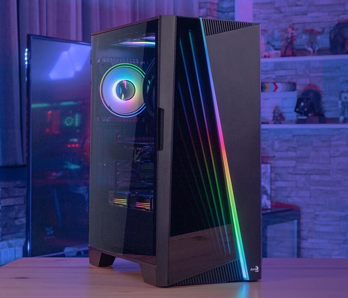

Сам корпус не очень большой и несколько вытянут в высоту. Его габариты составляют согласно спецификации 417.5 х 216 х 499 мм, масса – 6 кг.
В описании не указано, но одна боковая стенка из стекла, другая стальная. Перед нами корпус размера Mid Tower с нижним расположением блока питания. Рама корпуса стальная, передняя панель пластиковая с вставкой из стекла и RGB модуля. В местах соединения элементов рамы используются заклепки. Толщина металла заявлена производителем как 0.5 мм. При этом ничего не гнется, мнется или люфтит.
В целом изготовление аккуратное. Все ровно подогнано, нет ни щелей, ни заусенцев и прочих производственных недоработок.
Корпус смотрится дорого и симпатично. Еще бы, ведь девиз компании «Save Money. Build Better». Несмотря на то, что передняя панель пластиковая, выглядит она очень неплохо, благодаря вставке из зеркального стекла. Выполнено все хорошо. Во включенном состоянии RGB модуль многажды повторяется и получается тот самый эффект бесконечного зеркала. Как обычно, внешний вид можно оценивать субъективно. На мой взгляд, получилось красиво.
Боковая стеклянная панель тут держится не как обычно, насквозь четырьмя винтами. Здесь используется очень удачное решение – распашные стальные петли.
Основная часть с штырем прикручена саморезами к раме, а на панели просто есть две стальные пластины, приклеенные к стеклу. На одной размещены магниты, а на другой – скобы петлей. Решение простое, изящное и функциональное. Очень удобно обслуживать и работать потому, что не нужно что-то крутить.
Стекло обклеено пленкой с двух сторон, и оно абсолютно прозрачно. Если и есть тонировка, то она незначительная.
Стальные планки находятся только с двух боковин. Сверху и снизу к стеклу ничего не крепится. Правая стенка также крепится на двух барашках, которые удобно откручивать без специального инструмента.
Боковая крышка ровная, а вместо этого внутренняя панель утоплена вглубь на полтора сантиметра.
Сбоку хорошо видно, что передняя панель большая и массивная, а еще она несимметричная. Смотрится все это необычно, но занимает много места, которое используется не самым рациональным образом. Внизу есть тоннель, где спрятан блок питания и часть его проводов.
Здесь мы видим, что конструкция стоек не такая простая. По периметру есть изгибы на боковых планках, образующие сложные профили и увеличивающие жесткость. В местах соединения профилей каркаса корпуса предусмотрены заклепки. Металл не кажется тонким, и в целом рама получилась прочная и жесткая.
Давайте сначала посмотрим на корпус снизу. Здесь мы видим традиционную сетку для защиты от пыли, расположенную в месте захвата воздуха блоком питания. Еще она легко снимается, ее можно мыть и пылесосить.
Еще снизу видны винты крепления корзины жестких дисков. Неподалеку есть отверстия и это говорит о том, что ее можно передвинуть ближе к блоку питания, а можно демонтировать совсем. Если у вас нет 3.5” накопителей, то лучше будет ее просто снять, в противном случае лучше ее не перемещать и оставить на своем месте, иначе пользоваться ей будет неудобно.
Корпус стоит на четырех крупных пластиковых ножках с мягкими вставками.
Каждая из них крепится при помощи винта к основанию. Вместо резины здесь используются вставки из мягкого пористого материала. Корпус даже пустой стоит очень хорошо, и сдвинуть его трудно. В собранном виде он стоит как прикрученный.
Сверху корпус очень хорошо вентилируется. Для этого предусмотрена огромная сетка с магнитной рамкой, которая легко снимается и очищается. Минус заключается лишь в том, что корпус нельзя ухватить за сетку, она будет сдвигаться. Однако при перемещении ее можно легко снять и поставить, когда корпус уже будет стоять на месте.
Идея отличная, но, на мой взгляд, верхний вентилятор будет работать, скорее всего, на выдув, а наиболее вероятно его там просто не будет (возможно, будет радиатор СЖО). И теплый воздух пойдет вверх.
Сверху же находятся разъемы и кнопки. Причем только одна – переключение режимов подсветки расположена непосредственно на передней панели. Остальные – на верхней крышке корпуса. Они расположились отдельным блоком, как на AeroCool Aero One.
Есть кнопки Power и Reset, а из разъемов присутствуют два USB 3.0 и один USB 2.0. Кроме этого есть два индикатора (питания и активности накопителя) и два джека для наушников и микрофона.
Изнутри это все выглядит стандартно. Передняя панель легко снимается.
Она изготовлена из пластика черного цвета. Изнутри она смотрится простовато, но снаружи неплохо, благодаря вставке из зеркального стекла и RGB модуля.
Крепится передняя панель на восемь фиксирующихся втулок к раме корпуса.
Спереди нет ни одного вентилятора, но есть место и крепления для установки 3 х 120 мм или 2 х 140 мм. Можно установить соответствующие радиаторы СЖО на 360 и на 280 мм. Один вентилятор в комплекте есть лишь сзади. Это как раз тот самый AeroCool Mirage 120 мм, который оборудован шестиконтактным разъемом и подключается к хабу.
Спереди и сверху аналогичные устройства ставить бессмысленно – не будет видно их эффекта бесконечного зеркала.
Характеристики двигателя 12 В, 0.15 А, лопастей девять штук.
Вентилятор оборудован специфическим шестиконтактным разъемом для того, чтобы по одному кабелю обеспечивалась RGB-подсветка и питание электродвигателя. Поэтому подключить устройство напрямую к материнской плате не получится, только через прилагаемый в комплекте контроллер. Зато все вентиляторы, подключенные к этой плате, будут управляться от одного разъема на материнской плате, что удобно.
Блок питания устанавливается в тоннель изнутри и фиксируется винтами сзади.
Выше находится вырез для заглушки задней панели материнской платы и заглушки слотов расширения. Корпус не такой уж премиальный, поэтому они выламываются.
С обратной стороны в тоннеле находится корзина для установки двух жестких дисков 3.5”. Один крепится сверху корзины, а для другого есть пластиковый контейнер.
Еще два накопителя 2.5” можно установить на внутренней панели за правой стенкой. Для этого предусмотрены специальные монтажные пластины.
Основные особенности выяснили, думаю пора переходить к сборке.
