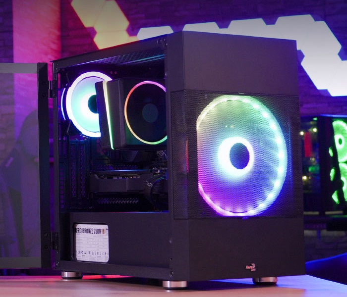

Корпус не похож ни на одну другую модель, он достаточно самобытный. Во многом это благодаря огромному вентилятору с подсветкой, который находится спереди. Боковая панель слева легко закрывается вместе с кулером Noctua NH-D15, и с правого бока мест для проводов вполне достаточно. Две трубки кабель-менеджмента уже забиты с самого начала. Сборка прошла очень легко даже с не самой простой платформой и не самой удобной материнской платой. На этот раз ничего снимать не пришлось, все встало идеально с первого раза.
Конечно, есть некоторые проблемы со сборкой и связаны они больше с установкой жестких дисков. Более-менее комфортно можно установить только один диск в корзину. Последнюю можно даже не снимать, а просто вставить диск по направляющим и зафиксировать его парой винтов со стороны установки блока питания. Если последний уже смонтирован, то с фиксацией или демонтажем будут проблемы. Обычно сложнее всего подключать дополнительный 8-ми контактный разъем питания ATX и здесь не исключение, поэтому эту процедуру надо делать сразу, пока плата еще не смонтирована.
Опору установить не получилось потому, что тестовая видеокарта была толстой и от пола, а точнее от верха кожуха там оставалось буквально пара сантиметров и нижний рычаг опоры так низко не опускается. Такое ощущение, что эта опора больше подходит для полноформатных корпусов, чем для маленьких. Вентиляторы соединяются по питанию друг с другом, а затем к обычному разъему Molex. Похожая картина с ARGB, только стандартный трех-контактный разъем подключается к материнской плате.
Свободного места для проводов достаточно. Длинный блок питания влезает, если снять корзину. После того, как система собрана можно запустить ее и посмотреть на работу подсветки. Есть как собственные режимы, так и возможность синхронизации с материнской платой. Это я попытался продемонстрировать на примере видео.
