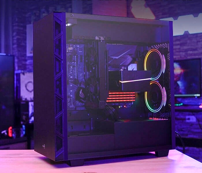

Корпус средних размеров и отнюдь не средний по ширине. Его габариты составляют согласно спецификации 215 х 483 х 470 мм, масса – 9.18 кг. В данном случае все соответствует действительности.
В описании указано, что одна боковая стенка из стекла, а другая стальная. Перед нами модель класса Midi Tower с нижним расположением блока питания.
Рама корпуса стальная, передняя панель стальная с вставкой из стальной сетки и пластика по бокам. В местах соединения используются заклепки. Толщина металла заявлена производителем как 0.7-0.8 мм, что похоже на правду. Металл не кажется фольгой, ничего не гнется, не мнется и не люфтит.
В целом изготовление аккуратное. Все ровно подогнано, нет ни щелей, ни заусенцев и прочих производственных дефектов или недоработок.
Корпус смотрится строго и внешне мало чем отличается от обычного. В глаза сразу бросается то, что боковая панель из стекла для демонстрации внутренностей находится не с левого бока, как обычно, а с правого. Внутри же, за стеклом из-за небольшой тонировки особо не понятно, что происходит. Снаружи корпус не сильно выделяется, разве что покрутив его обнаруживаешь, что задней панели просто нет, вместо нее вентиляторы за решеткой
Как обычно, внешний вид можно оценивать субъективно. На мой взгляд, получилось и красиво, и функционально. Боковая стеклянная панель тут держится не как обычно, насквозь четырьмя винтами. Теперь она фиксируется двумя барашками сзади, поскольку стекло приклеено к двум пластиковым планкам.
На этот раз я уже не удивился, так как уже встречал такую конструкцию у AeroCool. Тогда меня это немного насторожило, но после тестирования выяснилось, что нет ничего страшного, особенно если систему один раз собрать и поставить на стол.
Пластиковые планки находятся только с двух боковин. Сверху и снизу к стеклу ничего не крепится. Надежно ли приклеены эти планки?
Да, очень хорошо. На одной пластиковой планке есть специальные выступы, которые вставляются в пазы на раме. На другой – крепежные втулки-барашки.
Левая стенка (теперь она получается задней и за ней прячутся интерфейсные кабели) также крепится на двух барашках, которые удобно откручивать без специального инструмента.
Боковина ровная и не выпуклая, вместо этого внутренняя панель утоплена вглубь на полтора сантиметра.
После того, как боковые панели сняты, становится заметно, что с корпусом что-то не так и он как-то неправильно вывернут. Да, вроде бы плата повернута на 90°, но там, где была передняя панель, оказалась задняя стенка. Поэтому теперь прозрачная боковая панель не слева, а справа.
Еще в модели встречается множество моментов, когда кажется, что это точно не AeroCool. Поэтому, если б не логотип на корпусе, то производителя я бы ни за что не угадал. Внизу есть тоннель, где спрятан блок питания и часть его проводов.
Тут видно, что конструкция стоек не такая простая. По периметру есть изгибы на боковых планках. Они образуют сложные профили и увеличивают жесткость. В местах соединения профилей каркаса присутствуют заклепки. Металл не выглядит тонким, сама рама получилась прочная и жесткая.
Сначала посмотрим на корпус снизу. Здесь мы видим традиционную сетку для защиты от пыли. Однако в данном случае она не стандартная для моделей AeroCool, а выдвижная с пластиковым каркасом. Сетка расположена в месте захвата воздуха блоком питания, она легко снимается, ее можно мыть и пылесосить.
Однако вставляется сетка, как обычно, в металлические направляющие, а не в специальные направляющие, как на моделях других компаний.
Сам корпус опирается на четыре пластиковых ножки, на них есть мягкие площадки для большей устойчивости.
Каждая из них крепится при помощи винтов к основанию. Вместо резины используются вставки из мягкого пористого материала. Корпус даже пустой стоит хорошо, сдвинуть его трудно. Вместе с собранной системой он стоит как прикрученный.
Сверху корпус выглядит необычно, ведь здесь находится пластиковая крышка. Зачем она нужна? За ней скрываются разъемы задней панели материнской платы и карт расширения.
Она снимается полностью и крепится при помощи магнитов. Держится крышка очень крепко. Есть выступ, за который ее нужно открывать. Однако у меня без инструментов это сделать не получалось, что говорит о надежном креплении.
На мой взгляд, этот люк можно было сделать со стальным лючком. Таким образом производитель решил немного облегчить корпус и сэкономить. Это понятно, но пластик все равно отличается по цвету и фактуре от крашеного металла. Кстати, можно было использовать на магните сетку, раз уж все равно люка никак не избежать.
Еще мы видим семь заглушек для плат расширения и проем для заглушки задней панели материнской платы.
Сверху предусмотрена большая ниша, чтобы можно было нормально разместить кабели и не было проблем с подключением разъемов, ведь после подключения кабель загибается и проходит до задней, стенки, где есть специальное окошко с резинкой. Затем они выводятся наружу.
Еще сверху находятся кнопки, разъемы и индикаторы. Все они расположены непосредственно на верхней панели, а не снимаются вместе с передней.
Есть кнопки Power, Reset, два порта USB 2.0, два USB 3.0 и два разъема миниджек для наушников и микрофона. Индикаторы питания и активности диска встроены в круг, обрамляющий кнопку Power.
Набор неплохой, а самое главное – еще куча разъемов на самом деле находится сверху, поскольку под крышкой скрываются задние панели видеокарты и материнской платы.
Спереди нас встречает большая стальная панель.
Почему выбор пал именно на металл? Сложно сказать, но выглядит это необычно. Лично я на своей памяти не встречал стальную панель спереди. Причем ничего не мешало сделать ее пластиковой или стеклянной, но производитель решил так.
Самое забавное, что ее каркас и боковые части все равно сделаны из пластика. А еще по краям находится стальная сетка. Если вы решили, что это единственный пылеуловитель, то вы ошиблись, как и я. Это совсем не характерно для AeroCool (и совсем недавно я видел такую конструкцию у be quiet Pure Base 500).
Мелкая сетка на пластиковом каркасе, которая висит как дверца на петлях и фиксируется магнитами. На самом деле петель нет, есть выступы и пазы, но она держится как на петлях.
За сеткой скрываются три вентилятора диаметром 120 мм. Еще два таких же находятся сзади.
Они подключаются друг к другу через двойные разъемы Molex.
У каждого есть подсветка, но она не управляемая и все время радужная. Скорость вращения тоже никак не регулируется. Можно подать 7 В, но тогда начнутся проблемы с подсветкой.
С обратной стороны каждого написаны характеристики, которые гласят 12 В, 0.15 А, и вертушки действительно тихие. Видно, что производитель позаботился о том, чтобы шум не раздражал, и подобрал вентиляторы с хорошими акустическими характеристиками.
Однако мне бы хотелось большей гибкости, включая управление скоростью вращения и эффектами подсветки. Как это сделать? Да очень просто, надо купить комплект AeroCool Duo 12 Pro и будет счастье.
Сзади корпуса нет ничего интересного. Отверстие, обрамленное резинкой для вывода кабелей, мы уже видели, а еще есть проем, куда монтируется блок питания. Здесь все сделано по-простому, без рамки, которая сначала монтируется на блок питания, а потом на корпус.
Посередине находится решетка с двумя вентиляторами. А с левого бока – ниша, где разводятся кабели за основной монтажной пластиной материнской платы. Производитель сообщает о запасе 20 мм для укладки кабелей, и действительно проблем с этим нет.
С левого бока внизу находятся две корзины для жестких дисков. Внутрь устанавливаются диски 3.5", а сверху предусмотрены отверстия для монтажа 2.5" накопителей.
Еще выше есть две монтажных пластины для установки еще двух накопителей 2.5".

Как ни странно, сборка проходит очень комфортно и удобно. Сначала думаешь: «А как будет там?», «А что получится здесь?» На практике получается так, будто все корпуса такие. Все очень хорошо продумано в плане эргономики.
Сначала снимаем корзину и монтируем жесткий диск. Она снимается и устанавливается очень легко. Для этого нужно открутить один фиксирующий барашек и сдвигом на себя снять ее.
Если нужно установить еще 2.5" накопитель, сначала нужно закрепить его, а уже потом ставить 3.5". Не очень удобно, зато просто и функционально.
Затем можно смонтировать блок питания. Это очень просто. Он устанавливается сбоку в нижний тоннель и закручивается винтами через отверстия в корпусе.
Тут же рядом вся эта гирлянда с коннекторами Molex. Теперь уже можно монтировать материнскую плату. Все происходит как обычно, но есть нюансы с проводами питания. Самый основной ATX 24-pin располагается даже удобнее, чем в обычном корпусе, а вот с дополнительными разъемами могут быть проблемы.
Однако здесь я использовал блок питания AeroCool и длины хватило. Видимо, в компании тестируют свою продукцию и обеспечивают совместимость на высшем уровне.
В самую последнюю очередь устанавливаем видеокарту. Немного непривычно ставить ее вертикально, но так даже проще, ведь основная нагрузка ложится на верхнюю панель – она держит рамку видеокарты. А сама нагрузка распределяется на раму корпуса.
Тут с производителем можно согласиться, что нагрузка на слоты материнской платы минимальна.
Система собрана, теперь можно запустить и посмотреть на ее работу.
После этого можно закрыть обе панели и начинать тестирование AeroCool Flo.

Достоинство корпуса – его необычность и эксклюзивность вкупе с хорошим строгим дизайном. Все сделано добротно и аккуратно. Приятно смотреть, удобно пользоваться. Такой корпус не стыдно показать кому-то другому, особенно с красивой системой внутри, подсветкой и аккуратным внутренним убранством.
Действительно, внешне все выглядит очень красиво. В некоторых моментах даже удобно, когда разъемы задней панели материнской платы или карт расширения находятся сверху, ведь их совсем нетрудно обслуживать и подключать/отключать разные устройства. Удобно сделаны корзины дисков, и положа руку на сердце двух 3.5" моделей достаточно для средней непрофессиональной системы. Корпус тяжелый, устойчивый и неплохо гасит вибрации. И, несмотря на пять вентиляторов, работает все относительно тихо.
К сожалению, есть замечания и к этой новинке. Возможно, все будет идеально, если изначально грамотно учесть особенности корпуса и подготовить подходящее «железо». Не какое-то специальное, а именно смоделировать и понять: как сделать так, чтобы воздух легко проходил весь путь. В моем случае уже была готовая сборка и из этой идеи ничего хорошего не вышло, поскольку «железо» было изначально запроектировано под другие условия.
Что ж, процессорный кулер мне следовало сразу развернуть, но скорее всего для охлаждения ЦП тут лучше использовать СЖО. Еще мне не хватило регулировки режимов подсветки и скорости вращения вентиляторов. Да, они работают и тихо, и красиво, но хотелось бы большей гибкости и тонкости настроек. Благо производитель традиционно оставил огромное раздолье для модификаций.
Итоговый вывод прост: AeroCool Flo это отличный, большой и просторный, а самое главное – самобытный и уникальный корпус, который требует правильной подборки компонентов для хорошей работы всей системы.
