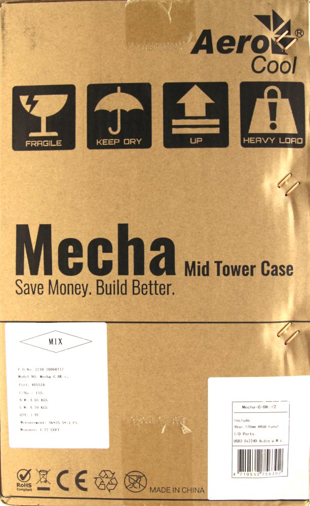

Коробка достаточно компактная для корпуса размера Mid Tower и относительно легкая для модели с закаленным стеклом. Прорезей в картоне, которые образуют ручки для переноски, нет. Даже несмотря на это, одному с ней обращаться очень комфортно.
Она изготовлена из обычного картона. Габариты составляют 475 х 246 х 408 мм, а вес 4,81 кг. Если б не закаленное стекло, то вес был бы еще меньше. Однако, за ним проще ухаживать, и оно практически не царапается в отличие от акрила.

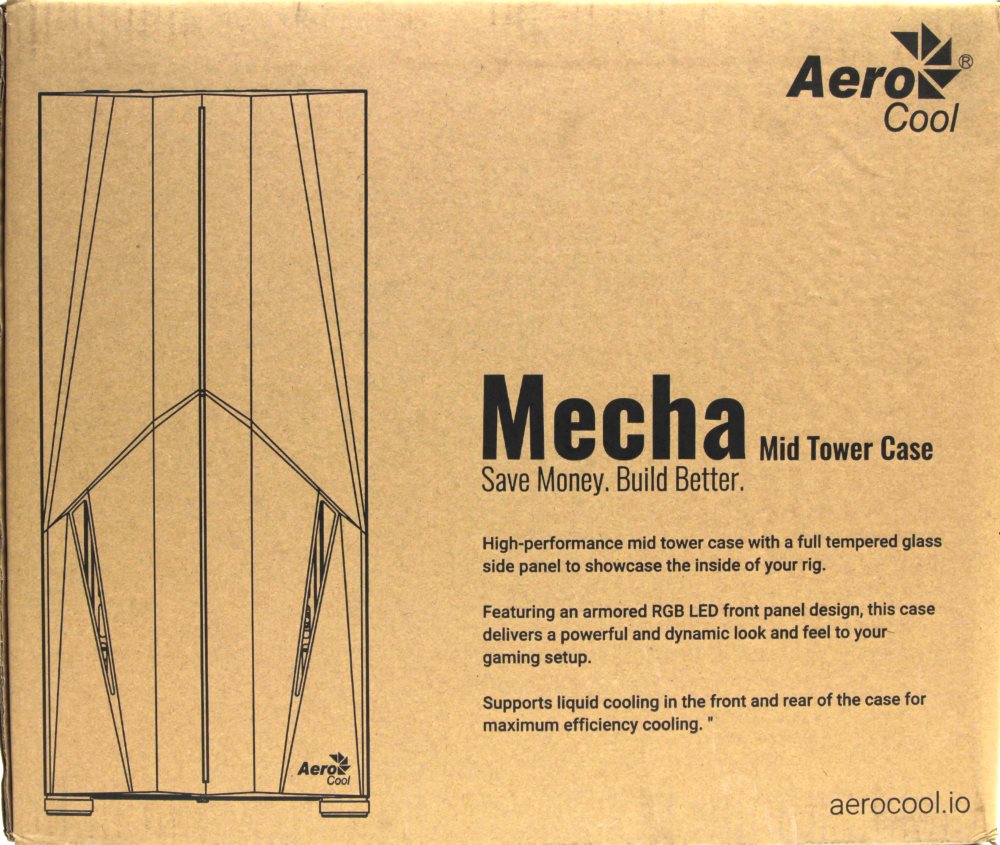

Оформление уже привычно, но к нему до сих пор есть претензии. Самая главная заключается в том, что есть несколько изображений корпуса на упаковке, но по ним невозможно понять суть этого устройства, как оно устроено и что внутри и снаружи.

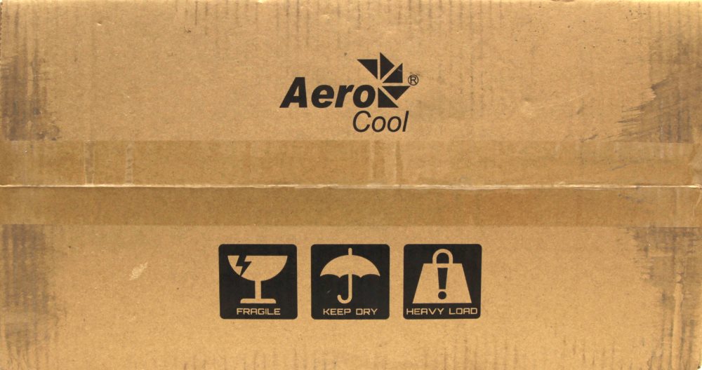

Сверху и снизу коробка заклеена прозрачным скотчем. Там нет никакой информации кроме транспортировочных значков. Поэтому будем изучать боковые стенки.
Несмотря на небольшие габариты коробки, корпус относится к формату Mid Tower, а еще в описании обозначено, что это высокопроизводительная модель и есть даже подсветка ARGB. Боковая панель из закаленного стекла. Также нам сообщают, что в корпусе предусмотрена поддержка систем СЖО.
На другой боковой поверхности мы видим изображение корпуса, но на этот раз с правого бока и под углом. Как раз там, где находится глухая стальная панель, в левой части опять находится огромная таблица со спецификацией. В ней указано, что толщина металла 0,5 мм, что похоже на правду. Передняя панель сделана из пластика ABS, основной цвет черный, глубина ниши для укладки кабелей справа – 18,9 мм. Также тут много другой полезной информации.

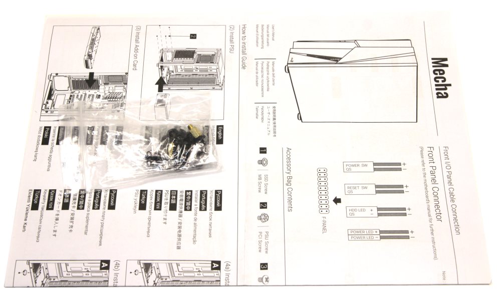

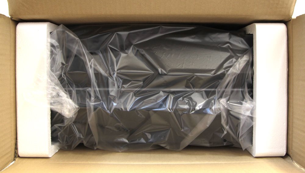

На одной боковой стороне мы видим информацию о комплектации устройства, а на другой просто есть место для транспортировочных наклеек. Открыв коробку сверху, я обнаружил, что корпус расположен передней панелью верх.
В качестве каркаса используется пенопласт. Статика образуется, но не критично. Извлечение корпуса из упаковки не вызывает проблем. Комплект поставки находится внутри корпуса. Он состоит из небольшой инструкции и пакета с аксессуарами. Инструкцию эту можно изучить непосредственно на сайте компании.
Что касается аксессуаров, то их не так много.
- Несколько стяжек;
- Втулки для крепления материнской платы к шасси;
- Комплект разных винтов.
Заглушки для карт расширения здесь выламываются, как в любой бюджетной модели. Вставляющихся запасных в комплекте нет.

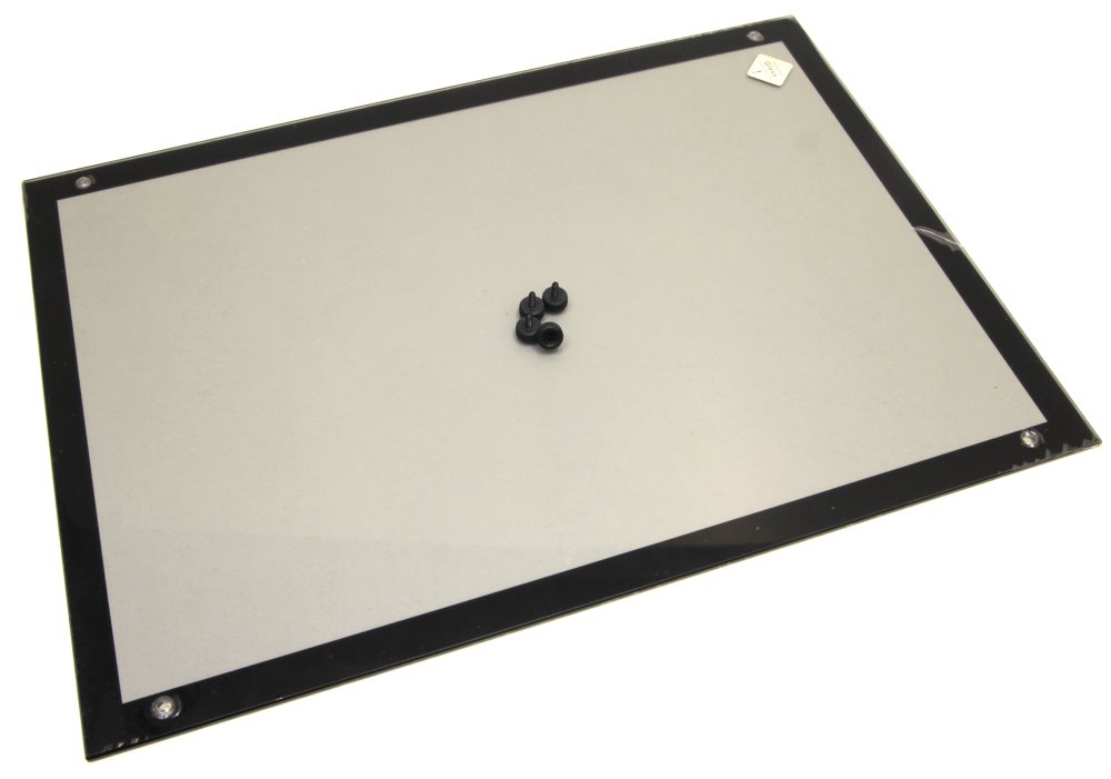

Боковая стеклянная панель здесь крепится по-простому четырьмя барашками прямо через отверстия в стекле. На самих барашках есть резиновые втулки, которые фиксируются в стекле, а еще на стойках рамы есть резиновые шайбы.
Стекло сверху заклеено защитной пленкой. Оно немного тонировано и поэтому смотрится еще интереснее, чем просто прозрачное.

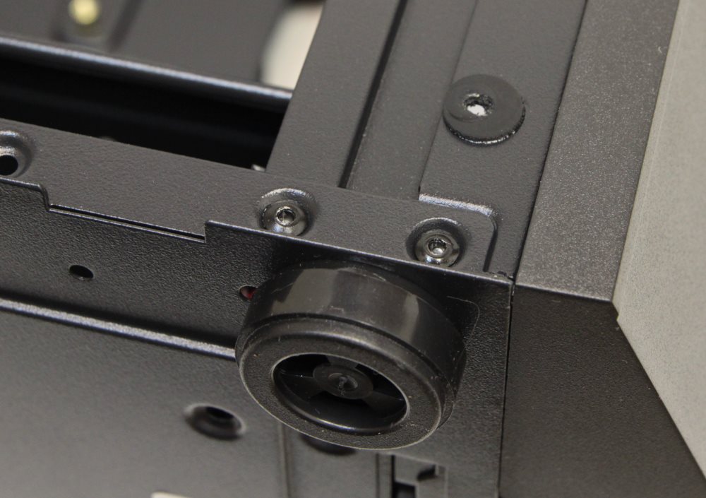

Корпус опирается на четыре пластиковые ножки из совсем уж дешевого пластика. Мягкие площадки для лучшей устойчивости отсутствуют. Каждая ножка крепится при помощи саморезов непосредственно к основанию. Корпус стоит устойчиво, но сдвинуть его не трудно потому, что пластик неплохо скользит.

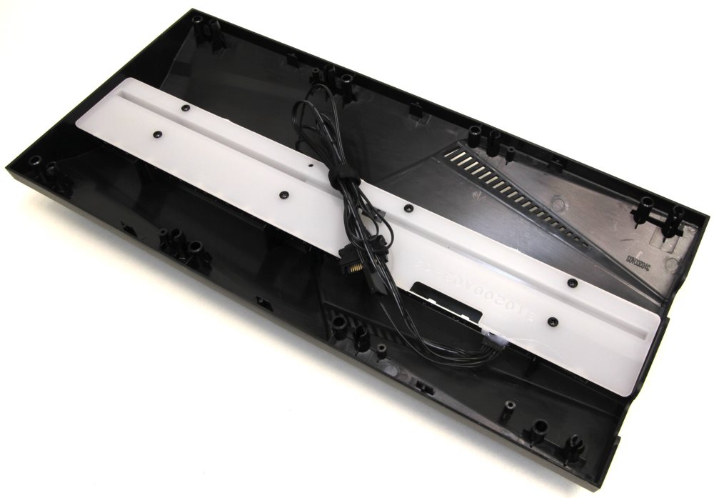

Передняя панель легко снимается.
Она изготовлена из ABS пластика. Внутри находится модуль с ARGB подсветкой и контроллером, от которого идут кабели за правую боковую крышку.
Ни в панели, ни за ней нет никакой дополнительной сетки для улавливания пыли. Прямо за передней панелью находится рама, куда крепятся вентиляторы.

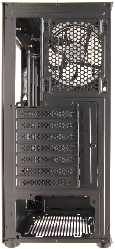

Их можно установить три штуки диаметром 120 мм спереди и один сзади. Спереди они штатно не установлены. Здесь есть только один сзади. Это модификация AeroCool Duo 12 ARGB.
Однако он не совсем обычный и у него нестандартный 4-контактный разъем. Через него он соединяется с контроллером в передней панели, а тот в свою очередь подключается к питанию через SATA и еще синхронизируется через обычный разъем ARGB. Сзади каждого устройства указаны характеристики: 12В, 1,4Вт.
Сзади находятся семь заглушек для карт расширения. Все нужно выламывать, а вместо них устанавливаемых в комплекте нет.
Здесь же находится проем для установки заглушки задней панели материнской платы. Поскольку этот корпус с нижним расположением блока питания, то монтажная рамка для него находится внизу.
