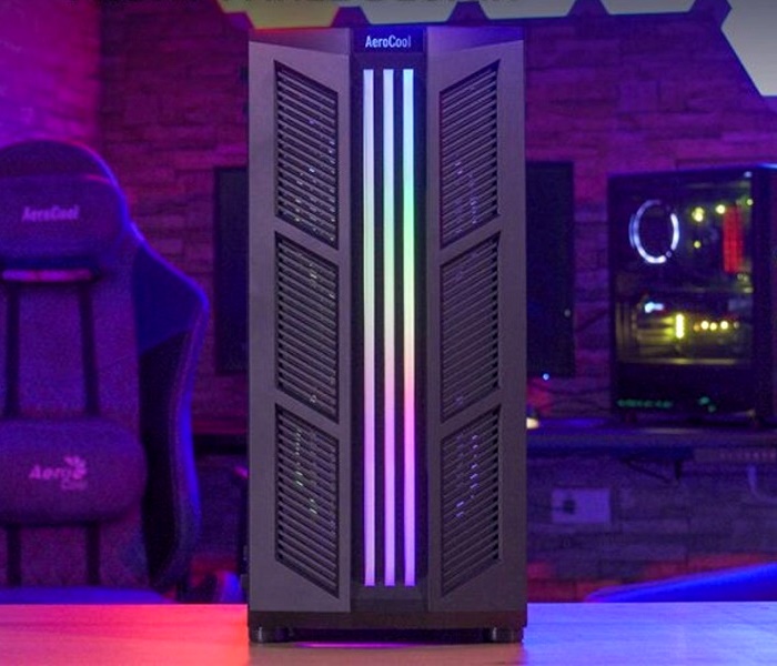

Корпус выглядит необычно. Немного напоминает модель Klaw из-за трех полосок. Только здесь они рядом, а не на большом удалении друг от друга. Корпус очень компактный для полноформатной модели, и я уже сразу предвижу определенные трудности.
Габариты устройства, согласно спецификации, составляют 205 х 442 х 305 мм. Масса – 4.1 кг. В данном случае все параметры приблизительно соответствует действительности. Только корпус получается немного шире из-за винтов крепления стекла, которые выпирают сбоку.
В описании не указано, что одна боковая стенка из стекла, но есть маркер в обозначении комплектации. Это указывает на то, что могут быть различные модификации. Сам корпус размера Mid Tower с нижним расположением блока питания. Рама стальная, передняя пластиковая с вставкой из трех белых матовых полосок с RGB подсветкой. Грани со всех сторон передней панели скошены.
В местах соединения каркаса рамы и других элементов используются заклепки. Толщина металла заявлена производителем как 0.5 мм, что похоже на правду. Металл тонкий, не мнется и не гнется так просто, но есть слабое место – винтовые соединения. В местах фиксации винтом карт расширения металл такой же, как везде. В итоге крепление получается одноразовым. Это касается не данной конкретной модели, а многих, в том числе премиальных, где используют тонкий металл.
В остальном ничего не гнется, не мнется и нет люфтов между элементами. Изготовление очень хорошее: все ровно подогнано, нет ни щелей не заусенцев и прочих производственных дефектов/недоработок.
В описании сказано, что корпус высокопроизводительный и предназначается для геймерских сборок. Отчасти я с этим утверждением согласен потому, что испытал это устройство, но сама формулировка размыта и не совсем понятно, какую сборку считать геймерской? Все очень относительно, и надо разумно подходить к каждой конкретной ситуации.
Внешний вид необычный, особенно это касается передней панели, на которой есть подсвечивающиеся полоски. Боковая стеклянная панель здесь крепится по-простому четырьмя барашками прямо через отверстия в стекле. На самих барашках есть резиновые втулки, которые фиксируются в стекле, а еще на раме есть резиновые шайбы.
