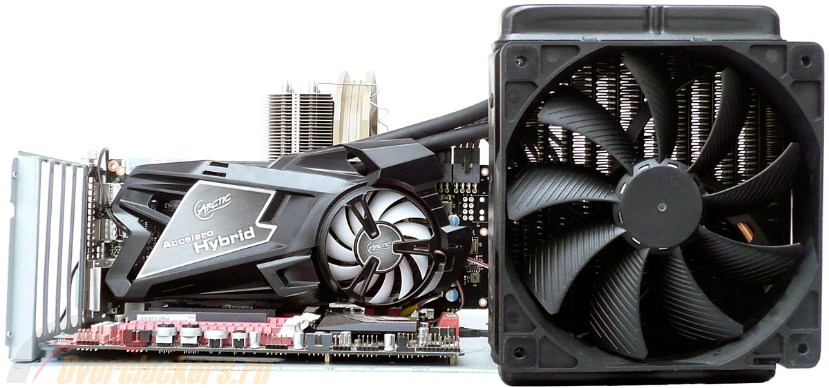

Вентилятор
В данном тесте использовался вентилятор Scythe Glide Stream PWM (SY1225HB12SH-P), размеры которого составляют 120 х 120 х 25 мм. В его конструкции применена особая форма лопастей, которая позволяет уменьшить сопротивление воздуха и соответственно снизить уровень шума. Другой его особенностью являются резиновые накладки на крепежных отверстиях, препятствующие передаче вибрации.
Модель Scythe регулировалась методом ШИМ, диапазон ее работы: 300-1900 об/мин. Для ее крепления на радиаторе СЖО применялись металлические пластинки (с двумя отверстиями из комплекта 140 мм вентилятора Noctua), один край фиксировался на 120 мм, другой при помощи винтов M3 x 20 мм крепился к радиатору.
Обороты были следующие:
  • 900 RPM;
  • 1200 RPM;
  • 1500 RPM;
  • 1800 RPM.

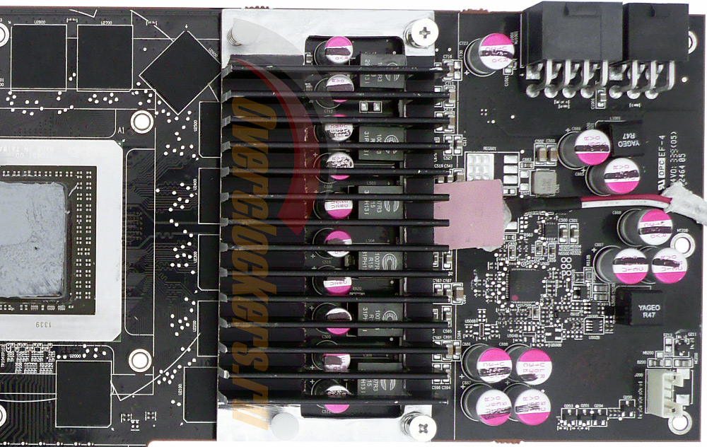

После снятия радиатора с силовой цепи питания Radeon R9 290 (с целью запечатлеть отпечатки) установленная термопрокладка, взятая у GeForce GTX 780 Ti, напоминала труху. Повторное ее использование не представлялось возможным. Да и по эффективности она явно уступала родной. Правда, и штатную термопрокладку было решено не применять, по причине ее потрепанности.
В итоге использовалась теплопроводящая прокладка Phobya Thermal Pad XT 7W/mk (100 x 100 x 0.5 мм). Из нее была вырезана полоска с размерами 6 х 80 мм, которая затем накладывалась на регуляторы.
После закрепления радиатора винтами (М3 х 15 мм) с пружинами необходимо было проверить контакт. Прижим оказался недостаточен, в середине он практически отсутствовал. На снимке ниже он и так малозаметен, а уж про центр лучше промолчать.
Пришлось внести коррективы в крепление радиатора на силовую цепь. Вместо одних винтов с пружинами, были использованы следующие:
Сложно вспомнить, от чего они остались в наследство. Что касается подсистемы питания GDDR5, то термоскотч из-за его периодического отклеивания был заменен термоклеем из комплекта продукции Arctic Cooling.

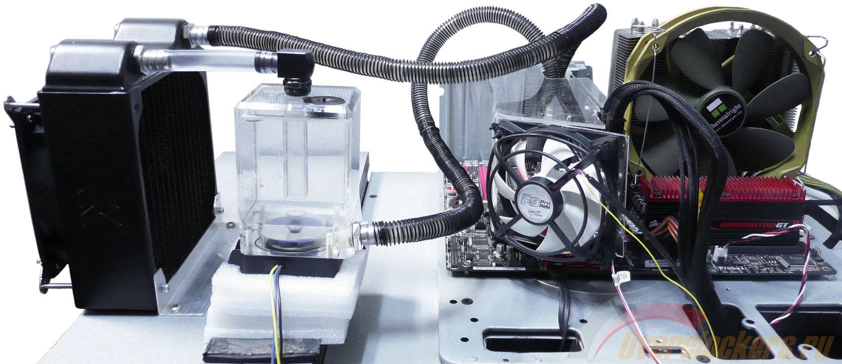

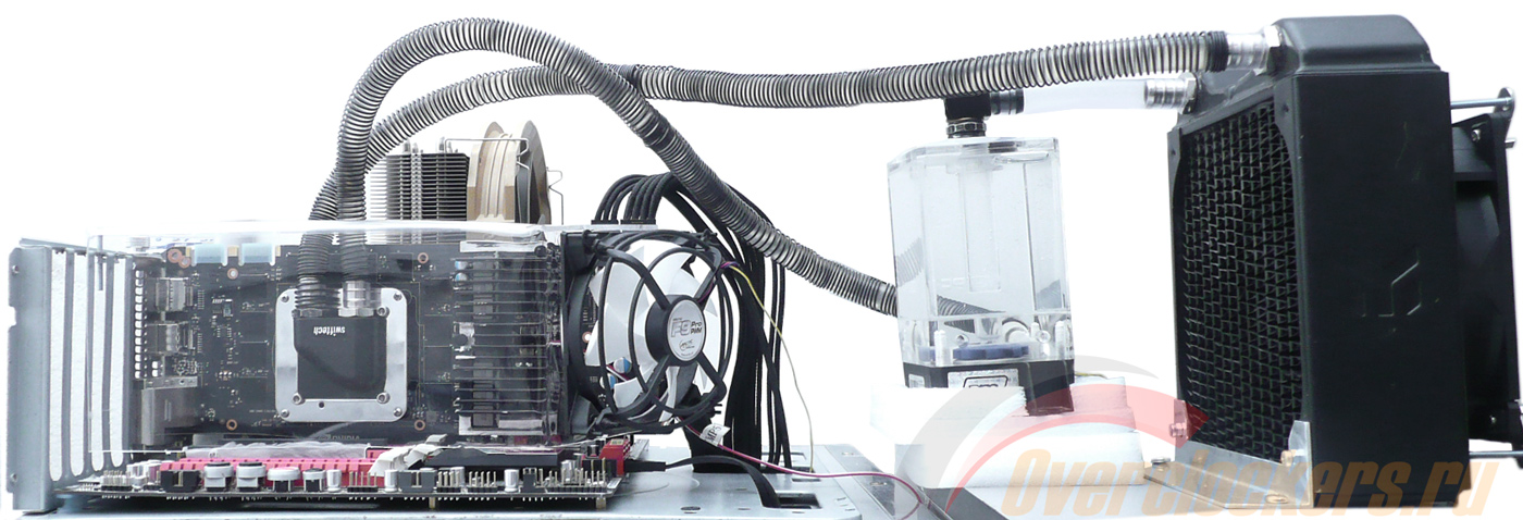

    • Резервуар: XSPC Acrylic Reservoir for Laing DDC;
    • Помпа: Laing DDC-1T (12 В/ 10 Вт, 420 л/ч, Promodz Edition);
    • Ватерблок: Swiftech MCW82;
    • Радиатор: EK-CoolStream RAD XTC (140 мм);
    • Шланг: Nanoxia Nanoflex Tube 10/13 – UV Clear;
    • Защита от перегиба: Koolance Tubing Spring Wrap, Black [For OD: 13 мм (3/8")];

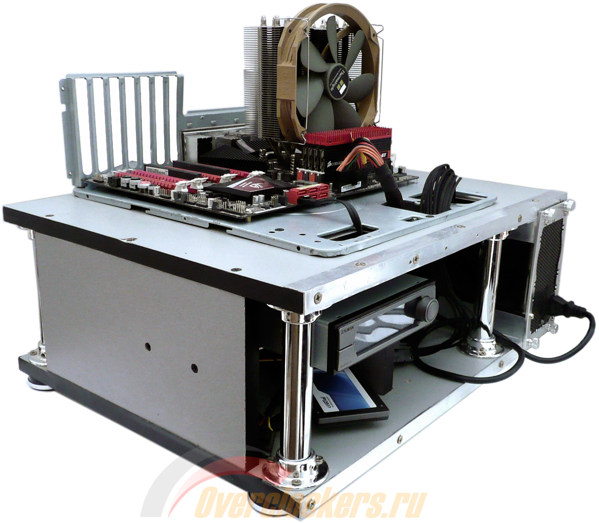

  • Открытый стенд.

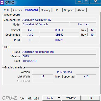

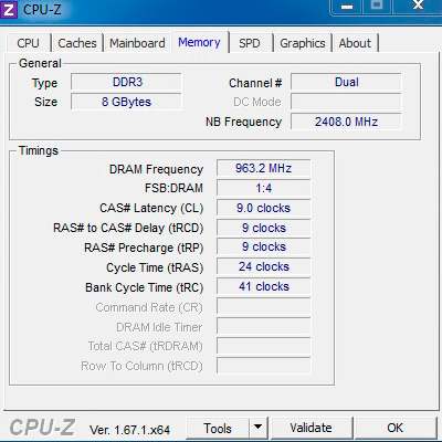

Использовалась операционная система Windows 7 Ultimate 64-bit (Service Pack 1) со всеми обновлениями на данный момент. Процессор был разогнан по шине 240 МГц с множителем 19, его частота в итоге составила 4560 МГц, частота HT/NB – 2400 МГц.
На скриншоте значение завышено из-за особенностей материнской платы, в BIOS которой функции, отвечающие за стабильность, находятся в авторежиме.
В BIOS (версии 3029 за 10/09/2012) платы во вкладке «Extreme Tweaker» в настройках устанавливались следующие параметры:
  • Ai Overclock – manual;
  • CPU Ratio – x19;
  • AMD Turbo CORE technology – Disable;
  • CPU Bus Frequency – 240;
  • PCIE Frequency – 100;
  • DRAM Frequency – 1920 МГц (1:4 с таймингами: 9-9-9-24);
  • CPU/NB Frequency – 2400 МГц;
  • HT Link Speed – 2400 МГц;
  • CPU Offset Voltage – 1.488 [0.10000];
  • DRAM Voltage – [1.68750];
  • HT Voltage – [1.22500];
  • NB Voltage – [1.35000].
Все остальные настройки по умолчанию (Auto).

Вентилятор Scythe Glide Stream PWM устанавливался на радиаторах Arctic Cooling Accelero Hybrid, Accelero Xtreme III и EK-CoolStream RAD XTC. Приведу список режимов его работы:
  • 900 RPM;
  • 1200 RPM;
  • 1500 RPM;
  • 1800 RPM.

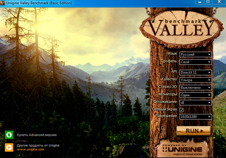

В Unigine Valley воспроизводился один прогон (300 секунд) с настройками:

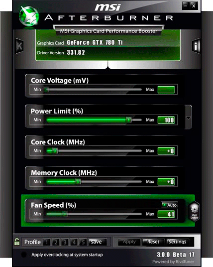

Параметры разгона были следующими (по данным MSI Afterburner):

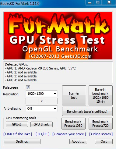

FurMark
Температуры GPU, °C
Меньше – лучше
Температура VRM, °C
Меньше – лучше
Простой, не нагрузка. После "прогрева" FurMark сразу видно преимущество собранной из компонентов СЖО. Сравнивая работу на 1800 оборотах, продукт Arctic проигрывает 3 градуса а-ля Гибрид на 900 RPM, не говоря уже о одинаковых оборотах (уже 7 градусов).
А вот замена монтажных винтов на гвоздики сказалась не в лучшую сторону, при сравнении 100% работы Hybrid до разделения вентиляторов на независимую работу друг от друга. Самоделка с модификацией равна по температурам на силовой части.

По показаниям MSI Afterburner параметры разгона были следующими:

FurMark
Температуры GPU, °C
Меньше – лучше
Температура VRM, °C
Меньше – лучше
Нагрузка в виде «волосатого бублика» показывает расстановку сил и кто обладает более высокой эффективностью.

В отличие от остальных, «а-ля Гибрид» удалось пройти отметку 1200-1235 МГц, работая на 1800 об/мин. Конечно, это не показатель стабильности при постоянной работе, но «рубеж» преодолен, продукт Arctic Cooling оставлен за бортом.
И снова приседу итоговую таблицу.
Звуковое давление
При тестировании уровня шума были проведены отдельные замеры работы вентиляторов, установленных на системах охлаждения.
Для более понятного обозначения необходима «расшифровка»:
  • «System». Работают установленный на Thermalright Archon rev. A вентилятор (не более 1000 RPM в «авторежиме») и вентилятор блока питания Zalman.
  • «Arctic Accelero Xtreme III». Система воздушного охлаждения с троицей 92 х 92 мм. Вентиляторы подключались через переходник к мультиконтроллеру Zalman ZM-MFC3, при помощи которого выставлялись необходимые режимы работы (900-2000 RPM). Тест на 2000 об/мин не производился, результаты замеров указаны для сравнения.
  • «Arctic Accelero Hybrid». В данном случае его подключение происходило несколькими способами.
    • Первый способ. Подключался по инструкции. Molex к блоку питания по 12 В. Коннектор №4 (на снимке, приведенном в начале статьи) присоединялся к разъему печатной платы видеокарты. Режимы работы выставлялись с помощью MSI Afterburner (Auto, 100%) как на GTX 780 Ti, так и на R9 290 с установленными драйверами.
    • Второй способ. Аналогичен первому, за исключением драйверов для видеокарт.
    • Третий способ. Подключение только к блоку питания по 12 В и 7 В, без использования 4-рin c двумя контактами («Сигнал» и «ШИМ»).
    • Четвертый способ. Применялся только с ускорителем AMD. В режиме «Auto» число оборотов приблизительно равно 900 RPM, в режиме 100% – ~2000 RPM.
  • «Hybrid mod». «Arctic Accelero Hybrid» с независимым раздельным подключением и с использованием вентилятора Scythe Glide Stream, устанавливаемого на радиатор СЖО. Регулировался с помощью Zalman ZM-MFC3, режимы работы 900-1800 RPM. 80 мм вентилятор, установленный на кожухе СО, подключался к разъему, расположенному на печатной плате видеокарты. С помощью MSI Afterburner выставлялось 100%, постоянная работа проходила на 2000-2050 оборотах в минуту. Molex подключался к БП.
  • «A La Hybrid». Самодельная система, кожух с 92 мм вентилятором, подключенным к мультиконтроллеру и постоянно работающим на 1800 RPM. В состав конструкции входит ватерблок Swiftech MCW82 и помпа Laing DDC-1T, подключенная к материнской плате (3800 RPM), радиатор EK-CoolStream RAD XTC с установленным на него Scythe Glide Stream (900-1800 RPM).

Сборная СЖО плюс самодельный кожух выигрывает по всем фронтам.

Достоинства самодельной системы в том, что ее применение позволяет без головной боли отводить тепло с силовой части видеокарты, да еще и за пределы закрытого пространства. Если у вас уже есть ватерблок для охлаждения GPU, то вы уже знаете, что это незаменимая вещь, которая при наличии прямых рук позволяет творить многое. Но еще раз напомню, что недостаточно обеспечить охлаждение лишь графического процессора, необходимо позаботиться и о силовой части. Тем более в разгоне. В качестве варианта можно рассмотреть возможность установки «воды» на VRM, что позволит сократить количество вентиляторов и соответственно снизить уровень шума. А это уже другая история…
