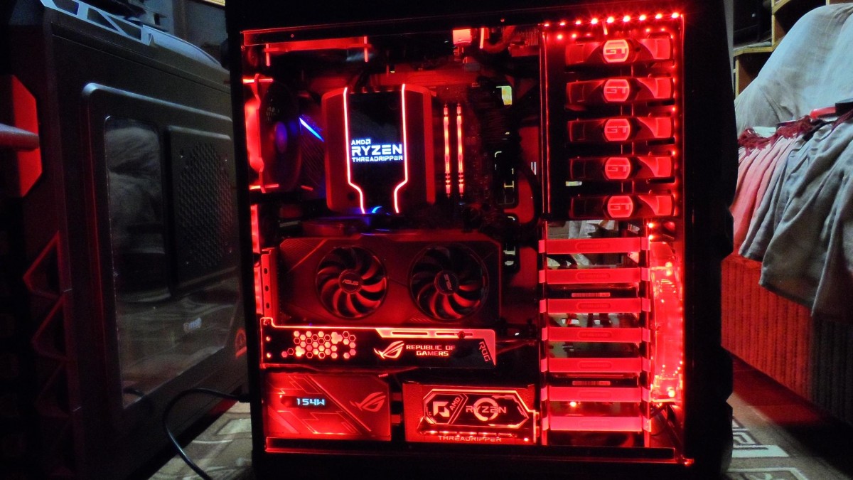

Начал устанавливать комплектуху. На мостик nvlink вернул кожух с подсветкой.
Под видеокарты установил подпорки, пришлось частично разобрать.
На фото ещё старые вентиляторы, сейчас стоят чёрные от ROG.
Для неверящих...
Прикупил украшений по теме, наклеил ленты подсветки ARGB.
Так как колодка ARGB на материнской плате стоит одна, пришлось покупать хаб.
Про установку второго процессора уже писал тут тыц
Наверное придётся покупать ещё один контроллер ARGB,не нравится всё красным.
Ну и набил татухи на боковых дверцах.
Трендовый риппер всё-таки. Вдруг забуду.
