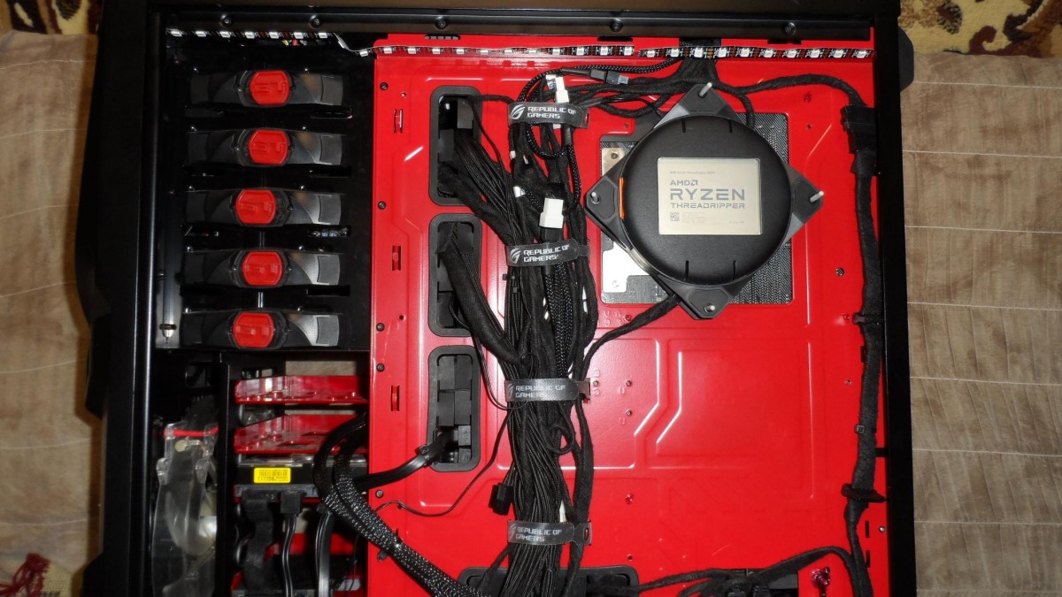

Вот и всплыла проблема, после замены процессора. Что-же делать с процессором AMD RYZEN Threadripper 1900Х? Продать на вторичном рынке не получится, объявлений много, а спроса на этот процессор нет. Платы для него стоят больших денег и только растут в цене. А цена процессора наоборот неподобающе низкая. Брелок из него сделать тоже не получится, ибо размер очень большой. Решил увековечить для себя. Занялся в отпуске переездом системы в другой корпус, там окна будут на обеих стенках, будет место где разместить. Конечно можно было оставить в фирменной шикарной упаковке процессора, она у меня сохранилась. Но в ней процессор не видно, а задумал разместить его на видном месте.
Идея появилась внезапно. Сначала пришлось кое-что примерить и прикинуть .В результате получилось комбо-устройство. Памятник-витрина для процессора и заодно охлаждение задней части сокета.
Использовал для этой поделки часть упаковки процессора, захрустевший вентилятор 120 мм с шикарной подсветкой и вентилятор 50 мм. Подсветку можно менять с пульта. Втулку от стоявшего ранее вентилятора удалил бокорезами. Больших усилий поделка не отняла, все материалы были в наличии и обошлись бесплатно. Упаковку процессора посадил на клей, хотя и без него плотно держалась. Маленький вентилятор закрепил стяжками. Дует прямо на заднюю пластину крепления сокета.
Получилось на мой взгляд достойно. Процессор на видном месте, плата подсвечивается и охлаждается сокет. Необычно и симпатично. Плюс какая-никакая польза есть. Тысячную часть градуса наверное снимает...
Перед установкой просверлил отверстия для силиконовых гвоздиков. Что-бы не было вибрации от вентилятора на корпус. Отверстия раззинковал и закрасил от ржавчины. Вентилятор подключен через реобас и при работе его не слышно. Термощуп реобаса закрепил на задней части радиатора мосфета.
