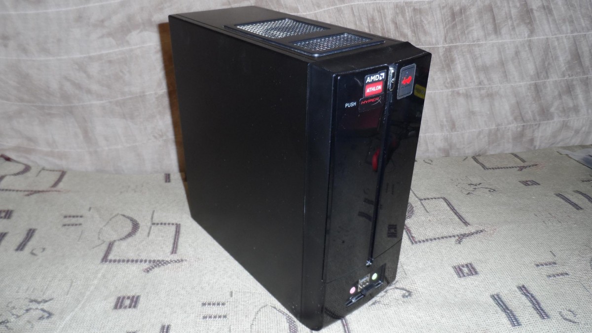

Собрал HTPC на самой дешевой плате с ноутбучным процессором
Перейдя по ссылке был удивлён своим незнанием матчасти. Корпус моего HTPC оказался подходящим для плат формата Mini-DTX, а не только Mini-ITX, как я считал ранее. Рекламируемая мне плата была именно Mini-DTX и она, на мой взгляд, должна была влезть в указанный корпус. Причём у неё более богатый функционал в отличие от предыдущей платы. Делать было нечего, решил обновить начинку малыша.
Заказал сразу: материнскую плату, память, кулер, твердотельный диск. Корпус с блоком питания и дисковод оставил от предыдущей сборки. Также были куплены ранее звуковая и видео карты.
