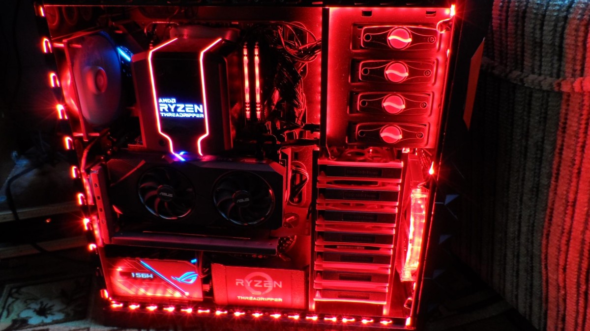

Поискал на маркетплейсах кронштейны. Прикинул как их соединить. Померял место линейкой в корпусе, вроде должно влезть. Заказал два кронштейна и пару райзеров. Один райзер 20 см длиной ,второй - 25 см. Последний оказался нерабочим, система не видела видеокарту. Снова заказал копию райзера 20 см.
После получения посылки собрал кронштейны и соединил их между собой. Примерил в корпус, всё сошлось как надо.
Прикрепил райзеры и вставил видеокарты.
Соединил их мостиком NVLink 4 slot, который прислали из Новосибирска. Предыдущий владелец ошибся в выборе, купил не тот размер. Зато на мою конструкцию встал как родной и обошёлся в полцены.
Поддерживающие видеокарту в кронштейне болты не подошли, придётся придумывать что-то.
Первая примерка в корпус. Ура! Оно туда влезло! Оно - это нечто.

Краска на кронштейнах более-менее подсохла. Собрал заново конструкцию.
Установил снова в корпус. Из-за звуковой карты пришлось поднять к кулеру процессора. Смотрю сейчас на фото и понимаю что вторую видеокарту я не почистил. Да, косячок...
Всё влезло, вроде даже симпатично получилось. Осталось придумать, чем поддерживать видеокарты в кронштейне. Сейчас они только на райзерах висят. Прямо парящие в воздухе получились...
