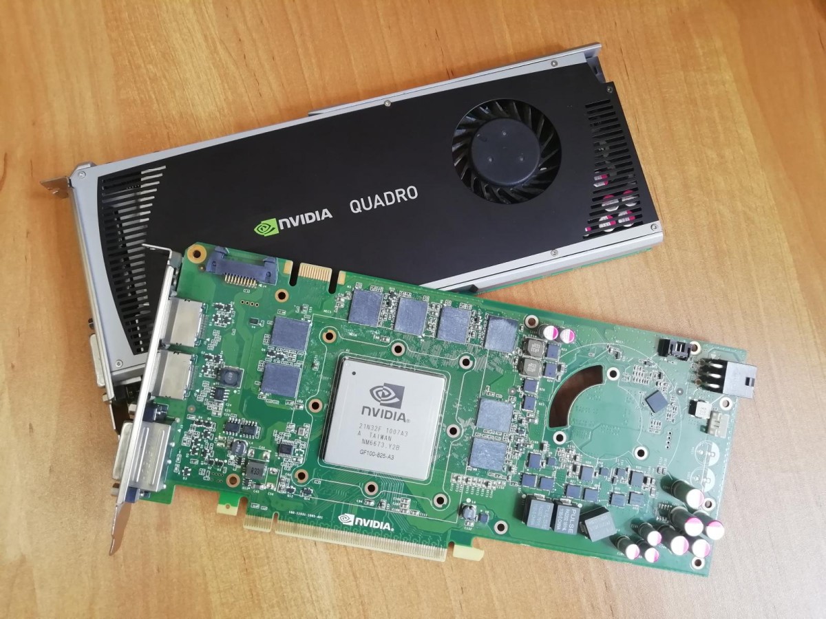

Полностью "раздетая" и очищенная от пыли и остатков термопасты видеокарта

Займемся очисткой старой термопасты и нанесением новой. Первым делом, очистим видеочип. Для этого стоит воспользоваться смоченной спиртом марлей, спирт весьма хорошо растворяет даже застывший слой пасты и заодно чистит и обезжиривает поверхность теплорассеивателя. Можно смочить им и ватный тампон, но это чуть менее эффективно в силу худшего механического воздействия на прилипшие остатки пасты. После того, как поверхность будет очищена и высохнет (а спирт высыхает очень быстро), можно наносить новый слой свежей пасты. Мастера говорят, что для этих целей вполне хватит и КПТ-8, благо поверхность контакта теплорассеивателя чипа с подошвой радиатора большая. От себя добавлю, что по консистенции и цвету штатная термопаста весьма похожа на КПТ-8, хотя, ясное дело, это какой-то зарубежный аналог. Лично я бы лучше воспользовался пастой марки АлСил-3, который и теплопроводность имеет выше раза в два, а то и больше (для сравнения: 1,8...2 Вт/м*К против 0,65...1 Вт/м*К у КПТ-8) и дольше не высыхает, да и консистенцию имеет оптимальную для удобной работы – не текуч, не тянется и легко размазывается тонким слоем. Но это – дело предпочтений и возможностей. Главное - не перепутать его с термоклеем АлСил-5!
Поверхность кожуха чипа очищена от остатков старой пасты
