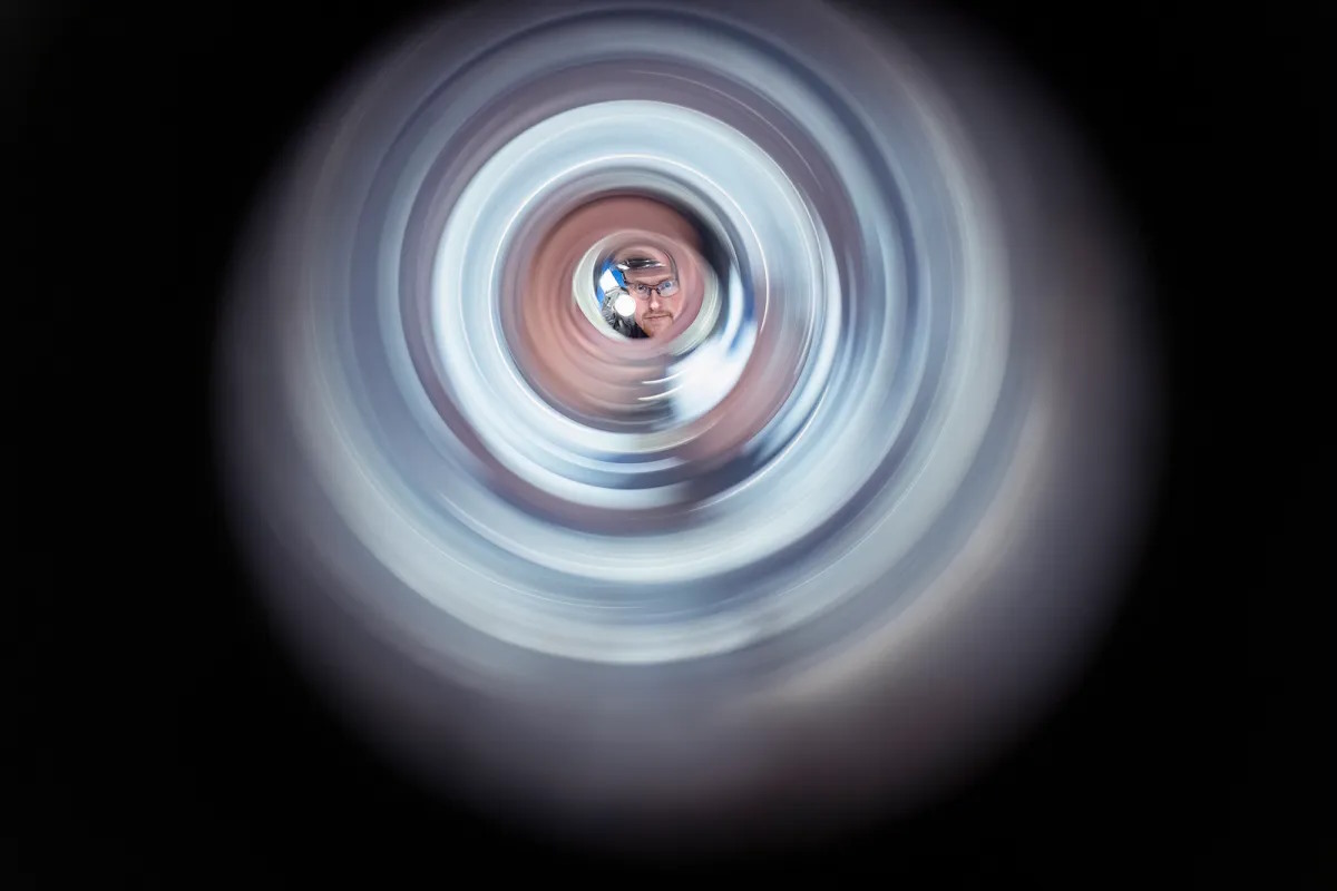

Взгляд в ствол "Большой дружелюбной пушки" First Light Fusion - двухступенчатой газовой установки, используемой для генерации термоядерных реакций в результате удара высокоскоростного снаряда по специально разработанной мишени. Изображение представлено онлайн-журналом Asia Times Files / First Light Fusion)

BFG способна разгонять снаряды до скорости более 24 000 километров в час. Изображение представлено онлайн-журналом Asia Times Files / First Light Fusion)

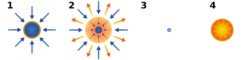

Простейшая версия лазерного синтеза с прямым приводом: (1) лазерные лучи ударяют по топливной таблетке, (2) разрушая внешний слой и создавая реактивные силы, которые сжимают таблетку до сверхвысокой плотности (3), запуская тем самым термоядерный микровзрыв. Изображение: Creative Commons.

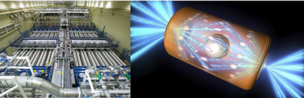

В Национальном комплексе лазерных термоядерных реакций США (NIF) для зажигания термоядерного синтеза используется альтернативный метод, называемый "непрямой привод": Топливная таблетка подвешивается в центре цилиндрического корпуса, называемого " хольраум"; лазерные лучи направляются через отверстия на его стенки, нагревая их до миллионов градусов.
Слева: лазерный отсек Национального комплекса лазерных теромядерных реакций США Справа: Схема "непрямого привода" Изображения: Creative Commons.
При такой температуре вещество начинает испускать рентгеновские лучи. Холраум мгновенно заполняется однородным полем интенсивного рентгеновского излучения. Обстреливаемая со всех сторон, гранула разрушается примерно так же, как это происходит при использовании прямого привода.

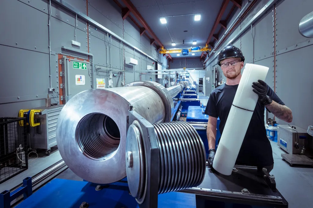

Сегодня "Большая дружелюбная пушка" (Big Friendly Gun), развивает скорость 7 км в секунду, или более 25 000 км в час. Это двухступенчатая установка. На первой ступени взрывающийся порох приводит в движение поршень, движущийся по трубе. Поршень сжимает водород до давления, в 10 000 раз превышающего атмосферное. Расширяющийся газ разгоняет снаряд.
Именно это устройство First Fusion использовала в своей первой демонстрации реакций термоядерного синтеза при помощи снаряда в ноябре 2021 год. Стоит отметить, что двухступенчатые пушки такого рода создавались для самых разных целей. Например, НАСА использует их для исследования воздействия микрометеоритов на космические аппараты. Также они рассматриваются в качестве серьезной возможности выведения полезной нагрузки непосредственно в космическое пространство.

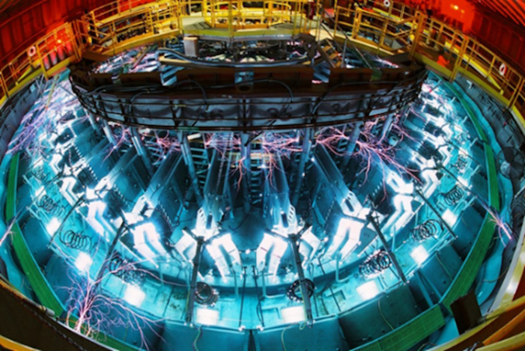

И хотя Machine 4 станет самым мощным в мире импульсным энергетическим устройством, научные и инженерные принципы, заложенные в ней, давно известны. Z-машина в Сандийской национальной лаборатории США, гигантская многоцелевая импульсная энергетическая установка, уже развивает скорость 45 км в секунду, что является мировым рекордом.
