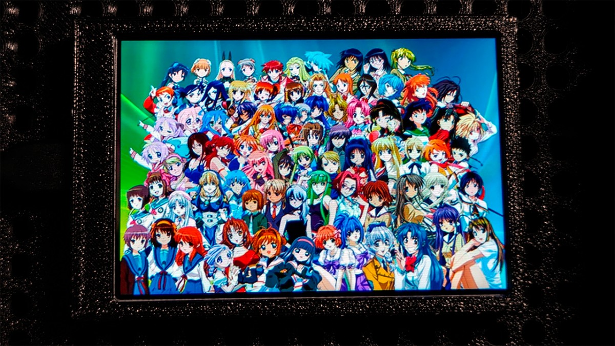

Дисплей в диспетчере устройств определяется как com-порт, а картинку и данные он обрабатывает самостоятельно. Экран имеет разрешение 320*480 пикселей при диагонали 3,5". Установлена хорошая матрица, под любым углом обзора картинка сохраняет четкость.
Экран имеет хорошее соотношение PPI (163).
