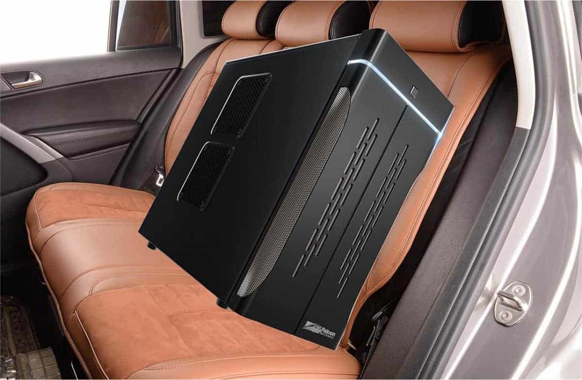

Перевозка в пределах населенного пункта
В пределах одного города дорогостоящий игровой ПК лучше всего перевозить на такси – корпус можно плашмя положить в багажник автомобиля. Даже если коробка утеряна, с ним ничего не случится. Видеокарту в фабричной упаковке и кулер в ней же можно положить туда же. Если упаковки нет – садитесь на заднее сиденье и берите пакет или сумку с «железом» с собой. В случае переезда и перевозки мебели и прочих крупногабаритных вещей закидывать комп, и, особенно, коробку с видеокартой в грузовик я бы не рискнул. Во-первых, грузчики могут случайно что-то уронить или поставить сверху. И во-вторых, вот представьте. Вы Ашот, работаете грузчиком, получаете 25 тысяч в месяц. И видите коробку с надписью «RTX 4090». Как тут устоять? В общем, держите видеокарту ближе к телу. Ах, да, чуть не забыл. Монитор, естественно, тоже лучше всего перевозить в разобранном виде (с отсоединенной подставкой), в заводской коробке плашмя. Если коробка утеряна – найдите похожую по габаритам и зафиксируйте устройство при помощи пенопласта, пенополиэтилена и пупырчатой пленки, чтобы оно не тряслось и не подпрыгивало во время поездки.
