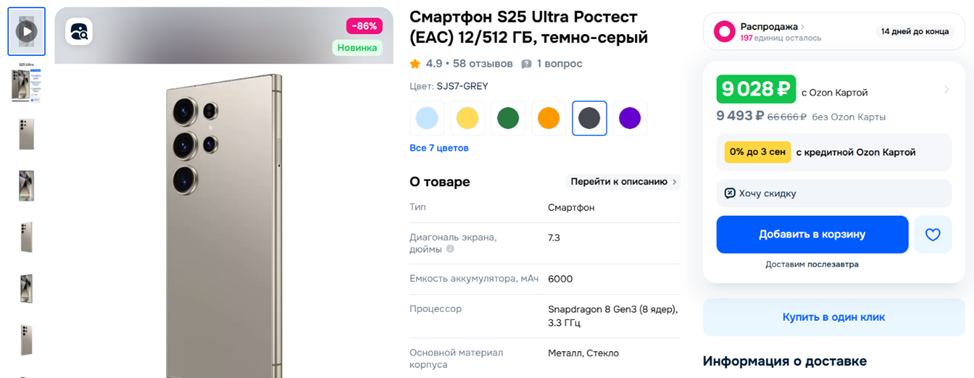

Ноутбуки, планшеты и смартфоны с фейковыми характеристиками
Начну с мобильных устройств. Многочисленные продавцы вообще не стесняются предлагать пользователям ноутбуки, планшеты и смартфоны с заявленными характеристиками, не имеющими никакого отношения к реальности. Пример на скриншоте выше — аппарат явно мимикрирует под один из флагманов Samsung, на деле же внутри окажется какая-нибудь маломощная SoC года примерно 2016-го, 2-3 ГБ оперативной памяти и медленный флеш-накопитель на 16-32 ГБ. И таких предложений огромное количество. При этом люди, далекие от цифровой техники могут и вовсе не понять, что купили что-то не то. Главное — что денег сэкономили. Что же касается отзывов — их накручивают. Легко, массово и разными способами. Иногда по тысяче в день или даже больше. Маркетплейсы — это дикий капитализм во всей красе. Продвинутый пользователь может воспользоваться открывшимися возможностями с выгодой, но многие потеряют деньги, просадив их на всякое фуфло.

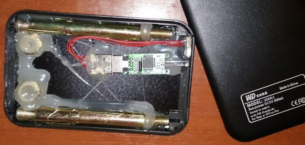

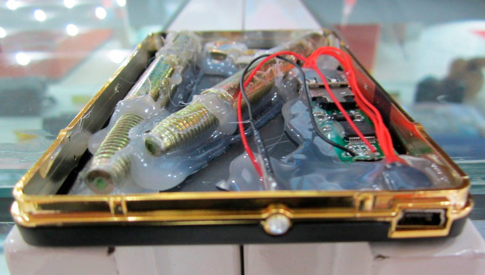

Пауэрбанки с завышенной емкостью

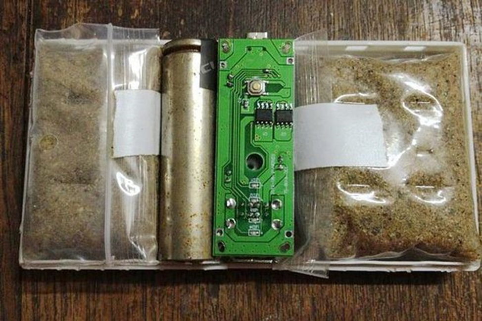

Пауэрбанки — одна из самых подделываемых категорий товаров. Стоят они сравнительно дешево, и многие пользователи, получив контрафактное устройство, емкость которого и близко не соответствует заявленной, поленятся разбираться с маркетплейсом и продавцом, и просто продолжат пользоваться покупкой, хотя ее использование может быть не только некомфортным, но и небезопасным. Если бы я покупал внешний аккумулятор, то я взял бы его в сетевом магазине, где с вероятностью 99,9 % он будет подлинным. Пословица «скупой платит дважды» здесь актуальна в полной мере — если мне нужен пауэрбанк, то он должен быть качественным, а его емкость должна быть реальной. Спасибо, но никаких 3000-5000 мА*ч вместо заявленных 20 000.

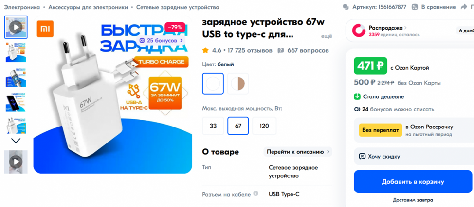

Некачественные и даже опасные зарядные устройства
Покупать на маркетплейсе зарядное устройство — серьезный риск. Хорошо, если смартфон или планшет просто будет заряжаться очень медленно. Плохо — если что-то выйдет из строя или загорится. И это не такая уж нереалистичная перспектива. Да, маловероятно, но возможно. Например, уровень пульсаций в 300+ мВ в случае поддельных зарядок — не такая уж и редкость. Иногда встречается и совсем лютый треш — более 1 В. Об адекватном температурном режиме тоже говорить не приходится. Как и в случае многих других товаров, продавцы предлагают как поддельные зарядные устройства, мимикрирующие под продукцию популярных брендов вроде Xiaomi, так и Noname-решения. «Начинка» при этом может быть одинаковой — одинаково плохой.
