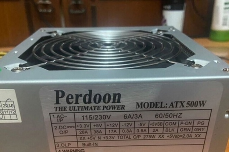

Окей, с отличиями дешевых БП от дорогих разобрались. А что с отличиями дешевых от других дешевых? Как отличить плохой бюджетный БП от хорошего? На глаз — никак. Иногда можно по весу — хороший БП 500-600 г или меньше весить не может. А вообще, стоит ориентироваться на обзоры, и, в меньшей степени, на отзывы, а также на репутацию бренда. Например, Chieftec – компания уже на протяжении как минимум 15 лет предлагает бюджетные, и при этом качественные и надежные блоки питания. А в ассортименте условной ExeGate куча наименований и многие из них — фуфло. Не может качественный блок питания на 500-600 Вт в 2024 году стоить 2 тысячи рублей. Скорее всего, в таком БП не будет входного фильтра, и хорошо если будет варистор. Будут стоять самые дешевые конденсаторы, миниатюрные радиаторы. А мощность окажется сильно ниже заявленной.
