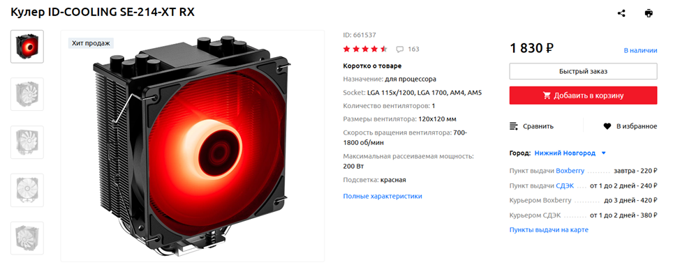

Кулер: ID-COOLING SE-214-XT RX
AMD Ryzen 5 5600 по современным меркам и близко не является горячим процессором – для его охлаждения хватит и боксового кулера. Но, как я не устаю повторять, боксовые кулеры как Intel, так и AMD шумные и неэффективные, а переплата за них и за дополнительные пару лет гарантии в случае приобретений BOX-версий процессоров вряд ли оправдывает себя. На мой взгляд, оптимальнее покупать CPU в OEM-исполнении и систему охлаждения от стороннего производителя. Так, в ассортименте китайской компании ID-Cooling есть множество бюджетных кулеров стоимостью до 2 тысяч рублей, рассчитанных, если верить заявлениям производителя, на TDP до 180-200 Вт. И даже если это некоторое преувеличение, уж для «пять тысяч шестисотого» возможностей такого кулера, как SE-214-XT RX хватит вне всяких сомнений. Главное – внимательно читайте инструкцию по установке, и, при необходимости, посмотрите видео. Ну или поручите сборку компьютера профессионалам.

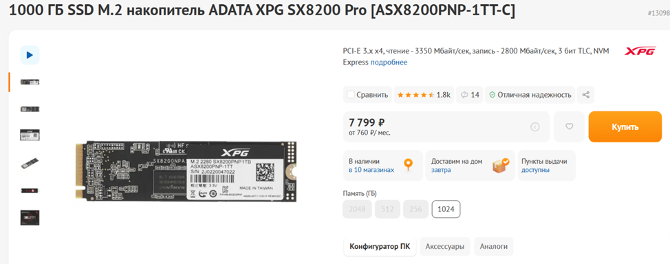

SSD: ADATA XPG SX8200 Pro 1 ТБ
Если проблем с бюджетом не наблюдается, для игровой конфигурации в 2024 году лучше выбирать твердотельный накопитель на 2 терабайта, причем желательно с DRAM-буфером. В рамках данной статьи нас ограничивает лимит в 80 тысяч рублей, поэтому для начала придется обойтись терабайтным SSD – в будущем вы сможете добавить к нему еще один. Хоть на 2, хоть на 4 терабайта – свободный разъем имеется. Как обычно, бюджетные китайские накопители сомнительного качества и неизвестно на каких чипах я вам рекомендовать не стану. Да и зачем? На рынке есть недорогие, но достаточно качественные и надежные модели ADATA, такие, как Legend 960 (PCI-E 4.0) и XPG SX8200 Pro (PCI-E 3.0). Возможностей последнего, кстати, будет вполне достаточно для геймерского ПК бюджетного, среднего или даже субфлагманского уровня.

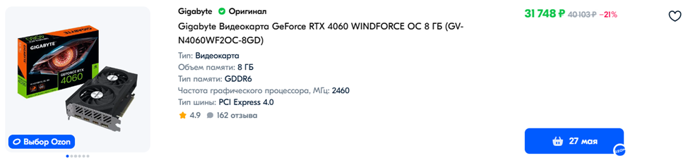

Видеокарта: NVIDIA GeForce RTX 4060 8 ГБ
Не так давно я рассказывал в новостном разделе сайта об исследовании, проведенном специалистами популярного технического ресурса Tom’s Hardware. Они протестировали видеокарты NVIDIA GeForce RTX 4060 и AMD Radeon RX 7600 во множестве игр в разных режимах и выяснили, что у «семь тысяч шестисотой», по сути, есть только одно преимущество – она немного дешевле. Производительность графических ускорителей в режиме без трассировки лучей оказалась примерно одинаковой, но с рейтрейсингом RTX 4060 справляется в полтора раза лучше конкурента. Еще она энергоэффективнее и холоднее, а также поддерживает технологии DLSS 3 и Frame Generation. Думаю, в подобных условиях из доступных нам в рамках бюджета видеокарт стоит выбрать именно RTX 4060. Впрочем, комфортно играть в любые проекты в разрешении FullHD позволит и RX 7600 — если вы не будете включать трассировку. А для гейминга с «волшебными лучами» RTX 4060 без генерации кадров тоже слабовата.

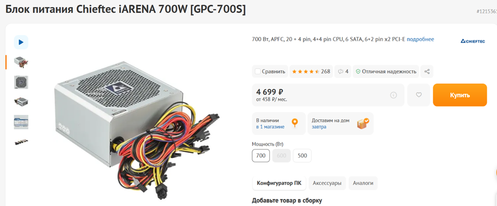

Блок питания: Chieftec iARENA 700W GPC-700S
Я часто рекомендую в своих статьях блоки питания компании Chieftec – впервые я познакомился с продукцией бренда в 2010 или 2011 году и с тех пор в ней не разочаровался. На рынке БП мало фирм, предлагающих в бюджетном ценовом сегменте качественные решения — кроме, собственно, Chieftec, я сходу назову разве что Zalman, Deepcool, Cooler Master и Thermaltake. Так вот — для нашей сборки с солидным запасом хватит и 500-ваттного БП, но с учетом будущей замены процессора и видеокарты на более требовательные стоит рассмотреть вариант с приобретением 700-ваттного. Благо, блоки питания на 500 Вт и 700 Вт стоят почти одинаково, разница составляет около тысячи рублей. Хорошо подойдет, например, Chieftec iARENA GPC-700S – модель отличается высокой надежностью, хорошими для бюджетного БП электрическими характеристиками и тихой работой.

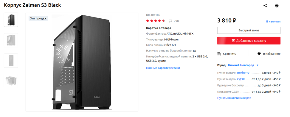

Корпус: Zalman S3 Black
И последний компонент сборки, в котором будут размещаться все остальные – это корпус. Финансов у нас осталось немного, около 4 тысяч рублей, но и за такие деньги можно купить неплохой кейс для игровой конфигурации с невысоким или даже средним энергопотреблением и тепловыделением. Один из вариантов — Zalman S3. Шасси оснащено предустановленным 120-миллиметровым вентилятором, к которому при желании можно добавить еще 5-6. Также к преимуществам корпуса можно отнести наличие базовой системы прокладки кабелей и пылевых фильтров. Есть у модели и недостатки — тонкий металл и «глухая» переднюю панель. Впрочем, на сборки с высоким тепловыделением кейс и не рассчитан. Для нашей его хватит с лихвой, причем даже с одним вентилятором.
