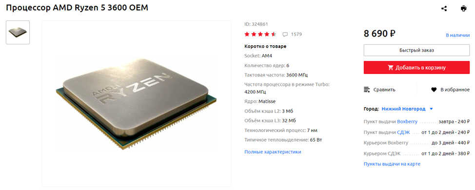

Процессор: AMD Ryzen 5 3600 OEM
Начну, как обычно, с выбора процессора. Варианты с Intel Core i3-12100F и другими четырехъядерниками отмету сразу. Как показывают тесты, четырех ядер и восьми потоков некоторым современным играм недостаточно – даже более старые процессоры с шестью ядрами демонстрируют в них более высокие результаты. Например, Core i3-14100F уступает в игровых сценариях использования Core i5-12400F. Но для «двенадцать тысяч четырехсотого» или даже другого народного шестиядерника, AMD Ryzen 5600, у нас слишком ограниченный бюджет. Поэтому придется брать более доступный CPU — AMD Ryzen 5 3600.
Рассматриваемая модель базируется на микроархитектуре Zen 2 — большинство узких мест Zen и Zen+ в ней были как минимум частично исправлены. А полноценные шесть ядер и двенадцать потоков позволяют процессору демонстрировать приемлемый уровень производительности в актуальных задачах. Да, разница между 3600 и 5600 в играх достаточно велика и может составлять 15-20% среднего FPS. Но это с видеокартой уровня RTX 4070 и выше. С недорогим же графическим ускорителем упор будет именно в возможности GPU, а не CPU, поэтому в разумных пределах экономить на процессоре ради того, чтобы вложить больше денег в видеокарту допустимо.

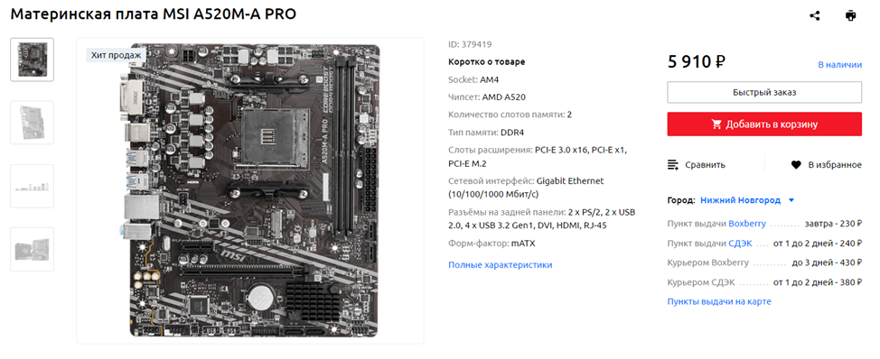

Материнская плата: MSI A520M-A PRO
При выборе материнской платы обязательно следует обращать внимание на наличие разъемов M.2 PCI-Express – как минимум один такой должен присутствовать. Он нужен для установки скоростного твердотельного накопителя, который будет исполнять роль системного диска. На этот SSD, помимо операционной системы, можно будет установить программное обеспечение и даже несколько игр. Но вернемся к материнской плате. Переплачивать за мощную подсистему питания, поддержку PCI-E 4.0 или дополнительные слоты для модулей оперативной памяти нам не позволяет бюджет, да и необходимости в таких «излишествах» нет. А вот второй разъем M.2 для SSD, конечно, пригодился бы, но МП, оснащенные парой таких портов, стоят заметно дороже 6 тысяч рублей. В качестве же варианта по-умолчанию я предлагаю взять одну из бюджетных A520 плат — MSI A520M-A PRO или GIGABYTE A520M K V2.

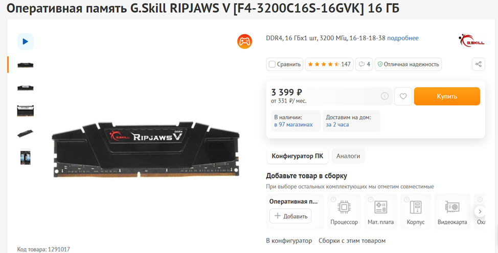

Оперативная память: G.Skill RIPJAWS V [F4-3200C16S-16GVK] 16 ГБ
Хорошему игровому ПК в 2024 году необходимо 32 гигабайта оперативной памяти, причем набирать этот объем следует двумя планками, чтобы пользоваться преимуществами двухканального режима. Но несколько месяцев использовать один шестнадцатигиговый модуль, а потом докупить второй – тоже допустимый вариант, если бюджет жестко ограничен. Увы, но 650 долларов – сумма для сборки игрового компьютера небольшая, поэтому поначалу предлагаю поставить одну планку ОЗУ, а вторую установить при появлении свободных денежных средств. Оптимальный с точки зрения соотношения стоимости и характеристик вариант — модули с частотой 3200 МГц и таймингами 16-18-18 или 16-20-20. При этом категорически не рекомендую приобретать решения китайских Noname-производителей — в них могут встречаться бракованные, бывшие в употреблении или не прошедшие внутренний контроль производителей чипы.

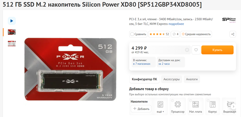

SSD: Silicon Power XD80 512 ГБ
Будь бюджет на сборку не 60, а 80 тысяч рублей, я предложил бы сразу установить хотя бы терабайтный твердотельный накопитель, поскольку 500 или даже 512 гигабайт в 2024 году – это очень мало. Ведь крупная игра может занимать и 100, и 200, и даже 250 гигов. Но, опять же, исходя из соображений экономии, придется выбрать полутерабайтную модель, например, Silicon Power XD80. Это бюджетный SSD с DRAM-буфером, базирующийся на контроллере Phison E12S и использующий 3D TLC флеш-память YTMC. Его производительность можно охарактеризовать как довольно невысокую по меркам более современных и дорогих твердотельных накопителей, но для бюджетного геймерского ПК ее вполне хватит. Также среди плюсов рассматриваемого решения можно назвать солидный ресурс перезаписи и пятилетнюю гарантию. Внезапным отказам SSD не подвержен – используемый контроллер можно считать проверенным временем.

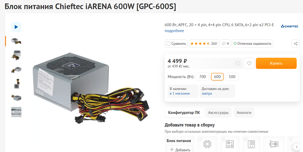

Блок питания: Chieftec iARENA 600W GPC-600S
Бюджетный сегмент российского рынка игровых блоков питания, на мой взгляд, стоит на трех китах. Эти киты — Chieftec, Deepcool и Zalman. Особо отметить следует Chieftec – тайваньский бренд предлагает БП с выгодным соотношением стоимости и характеристик на протяжении многих лет, причем поддерживает стабильный уровень качества. Сравните с другими известными брендами – у Aerocool были фуфловые модели, be Quiet ушли в более высокие ценовые сегменты, Deepcool и Zalman еще держатся, но ассортимент у них не столь широкий. Но это было лирическое отступление. Для сегодняшней сборки я предлагаю взять блок питания Chieftec iARENA на 600 Вт — он обеспечит необходимый запас мощности. Альтернативный вариант — DeepCool PF600. Обе модели обладают честной мощностью, приличными электрическими характеристиками и тихой системой охлаждения.

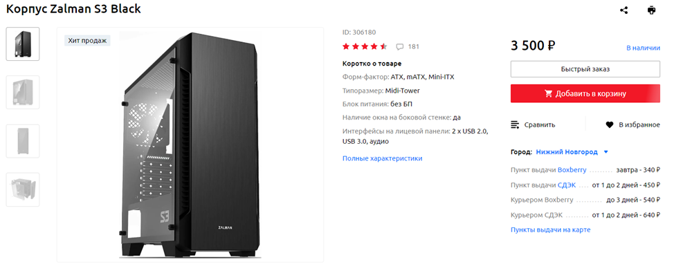

Корпус: Zalman S3 Black
Разместить все перечисленное выше железо можно в корпусе Zalman S3 – это недорогой, но довольно продуманный и качественный для своего ценового сегмента кейс, по-умолчанию оснащенный одним предустановленным 120-миллиметровым вентилятором. При желании вы можете добавить к нему еще несколько. Хотя конкретно наша конфигурация обладает скромными по современным меркам показателями энергопотребления и тепловыделения. Все-таки Ryzen 5 3600 и RX 7600 – это далеко не Core i9-14900KS и RTX 4090. Если же вы по какой-либо причине не хотите покупать корпус Zalman, можно рассмотреть, например, такие варианты, как AeroCool Tomahawk-A или ACCORD 3407, но последний не оснащается вентиляторами – желательно докупить к нему хотя бы одну «вертушку» и установить ее на задней панели, чтобы она выбрасывала горячий отработанный воздух из шасси.
