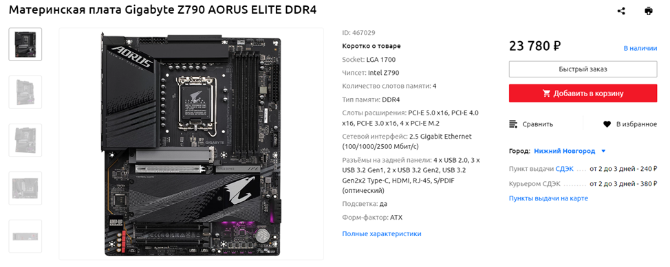

Материнская плата: Gigabyte Z790 AORUS ELITE DDR4
Материнскую плату стоит взять на чипсете Z690 или Z790 – это позволит осуществить тонкую настройку процессора. В данном случае это будет не оверклокинг, а скорее андерклокинг и андервольтинг. Такие меры позволят понизить энергопотребление и тепловыделение выбранного CPU. Что же касается подсистемы питания – она перегреваться не будет и без обдува, поскольку в случае Gigabyte Z790 AORUS ELITE DDR4 и других подобных плат защищена приличной площади радиаторами. Если вы будете покупать Core i5-12400F, то можно вообще сэкономить на МП и взять модель на чипсете B660 или B760 без радиаторов, перегрева не будет в любом случае. А вот на что стоит обратить внимание – так это на наличие хотя бы пары портов M.2 PCI-Express для установки скоростных твердотельных накопителей. Одного SSD, даже терабайтного или двухтерабайтного, вам с высокой вероятностью очень быстро начнет не хватать.

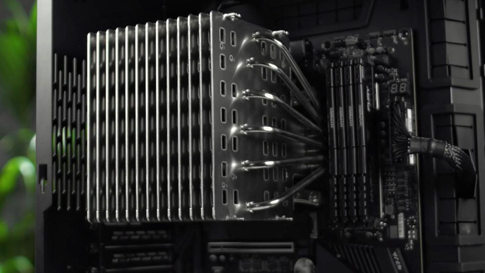

Система охлаждения: Noctua NH-P1
За отвод тепла от процессора будет отвечать монструозный пассивный кулер Noctua NH-P1 – как показывают тесты, в корпусе без вентиляторов он способен справляться с процессором, тепловыделение которого не превышает 125 Вт. И в играх Core i5-14600KF не будет переходить этот предел, если же произвести тонкую настройку параметров CPU, то его TDP станет еще ниже. При этом в стресс-тестах или работе в многопоточном ресурсоемком ПО в номинальном режиме процессор может троттлить. Не забудьте поставить отрицательную корректировку множителя для сценариев работы с AVX-инструкциями — минус 4 или даже минус 5. Кстати, если добавить к Noctua NH-P1 обычный 120-миллиметровый вентилятор, то с Core i5-14600KF он справится легко. Но у нас бесшумная, а не тихая сборка. Систем охлаждения с вентиляторами на рынке полно, а вот безвентиляторных, и при этом справляющихся со 125-ваттными CPU – мало.

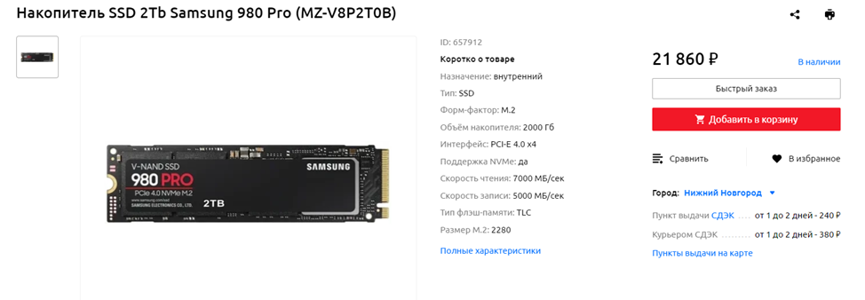

SSD: Samsung 980 Pro 2 ТБ
Твердотельный накопитель стоит тоже выбрать проверенный годами – например, Samsung 980 Pro емкостью 1 или 2 терабайта. Южнокорейская корпорация является одним из лидеров рынка SSD. Да, она пока не представила флагманских PCI-Express 5.0 моделей, но для игровых сценариев использования такие и не нужны. Лидером Samsung делает вертикально интегрированное производство – фирма самостоятельно выпускает и контроллеры, и чипы памяти для своих накопителей. Конечный продукт получается весьма качественным и надежным — SSD Samsung крайне редко выходят из строя, а их ресурс перезаписи в несколько раз превосходит заявленный. Для охлаждения же им хватает небольших радиаторов – обдув вентилятором пока нужен только топовым PCI-E 5.0 SSD. Рекомендую при наличии достаточного бюджета сразу брать двухтерабайтник — слишком уж много места занимают современные игры и обновления для них.

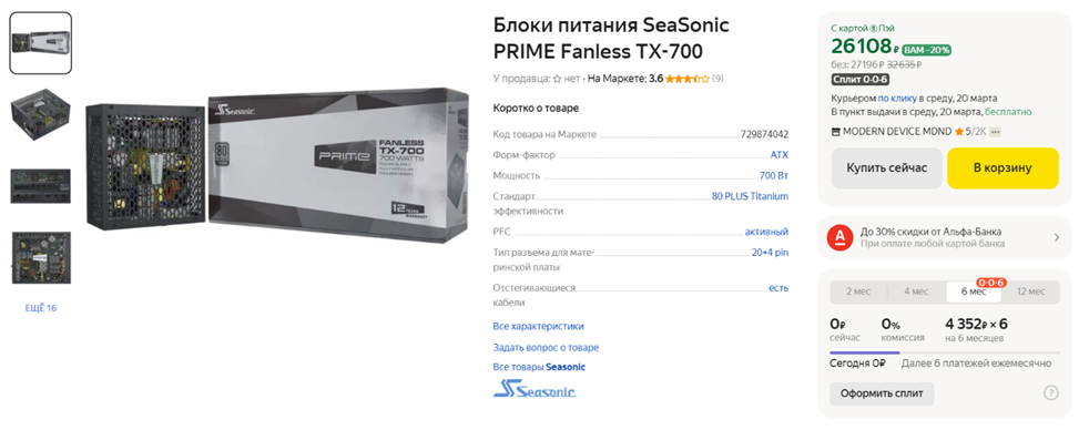

Блок питания: Seasonic PRIME Fanless TX-700 [SSR-700TL]
По блокам питания вариантов два. Или модель мощностью 500-700 Вт с пассивной системой охлаждения, или более мощная модель на 1000-1200 Вт с полупассивной. В обоих случаях вентилятор работать не будет. В первом случае — из-за его отсутствия, а во втором — из-за низкого уровня нагрузки. Я предложил бы взять be Quiet Dark Power 12 1000 Вт, но не нашел его в российских магазинах, а модель 13 линейки слишком дорого стоит, поэтому в качестве варианта по-умолчанию предлагаю рассмотреть БП Seasonic PRIME Fanless TX-700. До недавнего времени это был самый мощный безвентиляторный блок питания в массовой рознице. Но в начале 2024 года Cooler Master анонсировала модель с пассивной системой охлаждения мощностью аж 1100 Вт. Интересно, как она будет охлаждаться при полной нагрузке. Что же касается PRIME Fanless TX-700 — Seasonic традиционно поддерживает высокий уровень качества компонентов и сборки, поэтому за надежность и электрические параметры БП можно не переживать.
