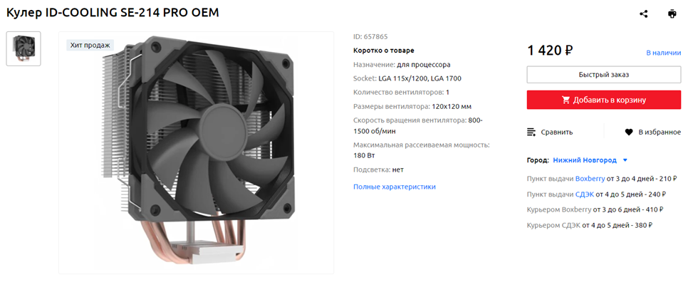

Кулер: ID-COOLING SE-214 PRO OEM
Как я уже говорил выше, AMD Ryzen 5 3600 – процессор нетребовательный. А теперь добавлю, что не только нетребовательный, но и негорячий — кто не верит, посмотрите на тесты Intel Core i9 последних поколений. С «три тысячи шестисотым» без особых проблем справится и боксовый кулер, но он шумный и неэффективный. Поэтому предлагаю взять бюджетную башенную систему охлаждения с заявленным показателем рассеиваемой мощности 160-180 Вт, состоящую из радиатора с несколькими тепловыми трубками и 120-миллиметрового вентилятора. Таких много в ассортименте ID-Cooling и Deepcool, и именно к решениям этих двух компаний можно обратиться. Хорошим вариантом будет SE-214 PRO — этот кулер чуть слабее по эффективности ряда других моделей китайской фирмы из-за меньшей площади радиатора, но с таким процессором, как Ryzen 5 3600 вы вряд ли заметите разницу – полагаю, что она будет выражаться в паре градусов температуры или даже меньше.

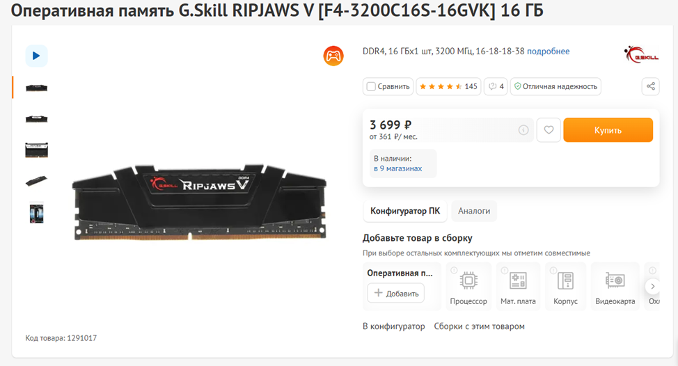

Оперативная память: G.Skill RIPJAWS V [F4-3200C16S-16GVK] 16 ГБ или аналогичная
Как я неоднократно писал в предыдущих статьях, в любую игровую конфигурацию, предназначенную для более-менее современных проектов, в 2024 году крайне желательно устанавливать 32 гигабайта оперативной памяти, причем двумя модулями – для активации повышающего пропускную способность подсистемы ОЗУ двухканального режима. Конечно, для многих игр хватит и 16 гигабайт, но хватит впритык. А если параллельно с игрой открыты еще пара браузеров с кучей вкладок, Steam, Discord, Telegram, Battle.net, приложение для стриминга и записи видео и другой софт, то 16 гигабайт не хватит уже стопроцентно. Но бюджет у нас жестко ограничен, да и разъемов DIMM DDR4 на материнской плате только два. Поэтому предлагаю компромиссное решение — изначально приобрести одну планку оперативной памяти на 16 гигабайт, а в дальнейшем при первой возможности докупить вторую. Затягивать с покупкой не следует — память и SSD в 2024 году будут дорожать.

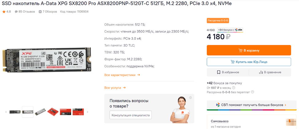

SSD: AData XPG SX8200 Pro 512 ГБ
Кстати, об SSD. Я всегда рекомендую покупать накопитель емкостью хотя бы в терабайт, потому что в противном случае свободное место на нем закончится очень и очень быстро. Но в случае конфигурации за 60 тысяч рублей экономить приходится буквально на каждом из компонентов системы, и накопитель – не исключение. Поэтому изначально, чтобы не превысить бюджет, я выбрал для сборки модель емкостью 512 ГБ — AData XPG SX8200 Pro. В дальнейшем же предлагаю заменить его на двухтерабайтник или докупить 2.5-дюймовый SATA III SSD. В операциях последовательного чтения и записи поначалу он будет медленнее актуальных M.2 PCI-Express моделей с DRAM-буфером, но в играх разница будет невелика. Особенно с учетом того, что остальное железо тоже не топовое, и узким местом, ограничивающим скорость загрузки локации, может стать не накопитель, а, например, процессор или видеокарта. Если же есть возможность – сразу берите терабайтник или двухтерабайтник. Ну и процессор – 5600 вместо 3600. Но об этом в разделе вопросов и ответов.

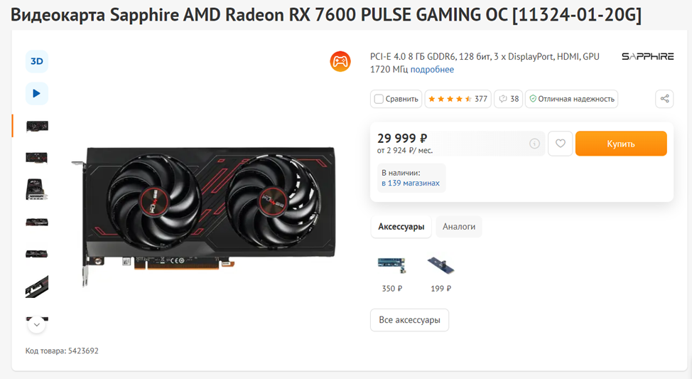

Видеокарта: AMD Radeon RX 7600 8 ГБ
Под звуки фанфар на сцене появляется главный компонент любой игровой сборки – графический ускоритель. Здесь у нас два варианта – NVIDIA GeForce RTX 4060 или AMD Radeon RX 7600. «Зеленая» видеокарта энергоэффективнее, холоднее, лучше справляется с трассировкой лучей и поддерживает технологии DLSS 3/Frame Generation, дающие в ряде игр бесплатную прибавку FPS. Зато «красная» дешевле и производительнее в сценариях без рейтрейсинга. В нашем случае максимальное значение имеет вопрос цены, поэтому в качестве варианта по-умолчанию я предлагаю именно «семь тысяч шестисотую». Благо, она позволяет играть в разрешении FullHD в любые проекты без трассировки лучей на максимальных настройках графики, не переживая о частоте смены кадров. Да, «летать» будет даже пресловутый Cyberpunk 2077. Напоследок скажу, что RX 7600 ощутимо превосходит такие GPU, как GeForce RTX 3060 или Radeon RX 6600 XT, поэтому рассматривать их нет смысла.

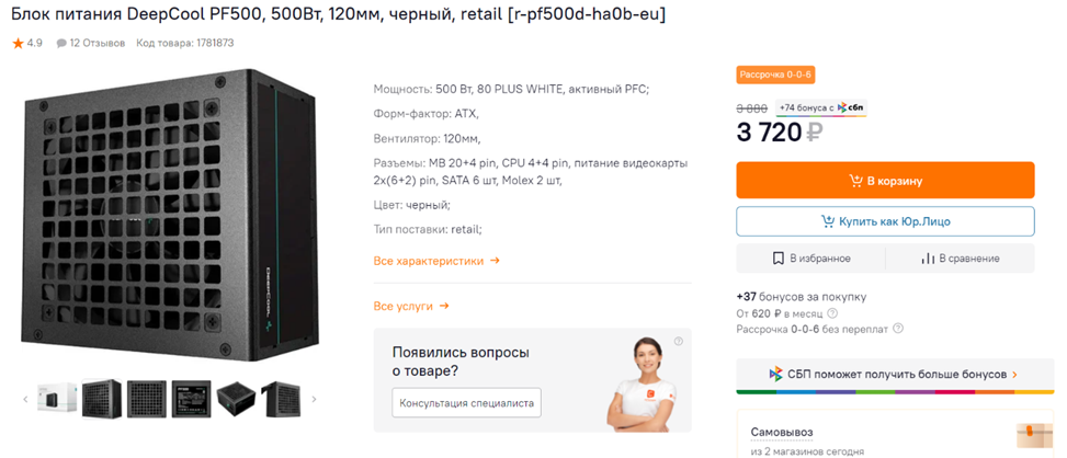

Блок питания: DeepCool PF500 500 Вт
Опытные компьютерщики часто говорят, что на блоке питания экономить нельзя. Это слишком категоричное утверждение. Можно – но с умом и в меру. Брать китайские Noname-БП или максимально дешевые модели от Aerocool действительно не стоит, а вот в ассортименте таких компаний, как Chieftec, Zalman и Deepcool встречаются доступные, но при этом качественные и достаточно надежные решения. Например DeepCool PF500 — возможностей этого сверхбюджетного блока питания вполне достаточно для нашей сборки. Более того, при его использовании даже останется солидный запас мощности сверху. По разъемам тоже все хорошо. Конечно, у БП стоимостью меньше 4 тысяч рублей не будет новомодной подсветки или модульной системы подключения кабелей, но со своими базовыми задачами он справится. Да и вентилятор у PF500 довольно тихий. За свои деньги – хороший вариант.

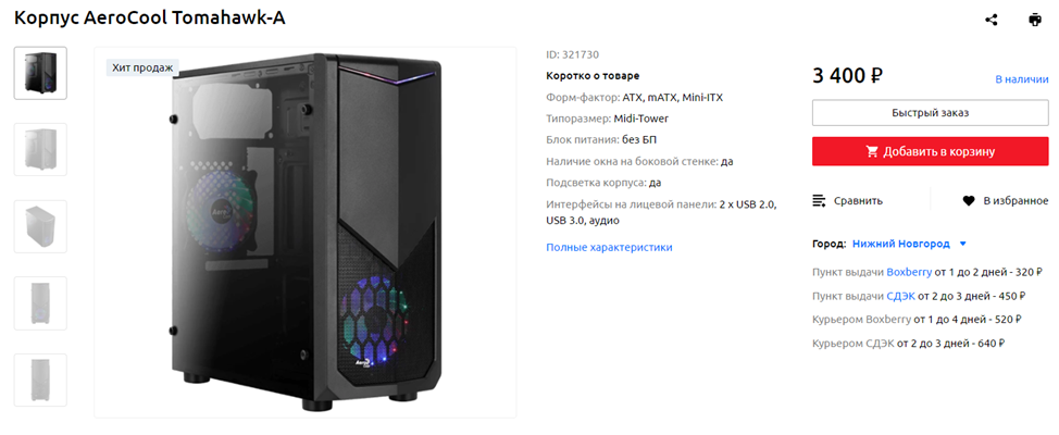

Корпус: AeroCool Tomahawk-A
На корпус осталось буквально 3.5 тысячи рублей. Что можно взять за такие деньги? Ну, например, Zalman T8 или ACCORD 3407, но AeroCool Tomahawk-A, на мой взгляд, смотрится предпочтительнее. Конечно, для конфигураций с высоким энергопотреблением и тепловыделением он не подходит, но у нас эти параметры не дотягивают даже до среднего уровня. А еще рассматриваемый кейс необычно выглядит и по-умолчанию оснащается предустановленным 120-миллиметровым вентилятором. Правда, с передней панели лучше бы его переставить на заднюю, но это мелочи. Более серьезный недостаток – верхнее расположение блока питания. Если вас это не устраивает – берите уже упомянутый ACCORD 3407. По продуваемости он в перспективе даже лучше, но у него нет предустановленных вентиляторов – желательно докупить одну «вертушку» и поставить сзади на выдув.
