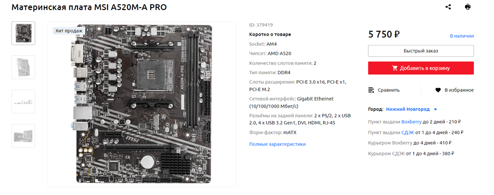

Материнская плата: MSI A520M-A PRO
На материнской плате традиционно уже для сборок за 60 тысяч рублей сэкономим — да, хотелось бы установить не самую простенькую модель, но важнее вложить дополнительные средства в комплектующие, напрямую влияющие на производительность. От материнской платы же нам требуются всего две вещи – совместимость с выбранным процессором и наличие разъема M.2 PCI-E для установки скоростного твердотельного накопителя. В идеале еще, конечно, нужна поддержка четвертой версии интерфейса PCI-Express, но бюджет не позволяет за нее переплачивать без экономии на других комплектующих. Выбранная же видеокарта хорошо работает и задействуя 8 линий PCI-E 3.0, а еще если покупать более дорогую материнскую плату, то придется брать более доступный графический ускоритель, что в любом случае негативно скажется на производительности сборки. Так что предлагаю в качестве варианта по-умолчанию одну из самых бюджетных МП сокета AM4 с портом M.2 — MSI A520M-A PRO.

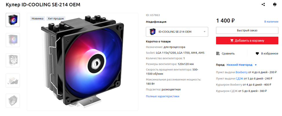

Кулер: ID-COOLING SE-214 OEM
Шестиядерным процессорам AMD, если их не разгонять, вполне хватит и боксовых кулеров, но грамотно выбранные системы охлаждения от сторонних производителей эффективнее, тише, а зачастую еще и дешевле. Взять, например, кулер SE-214 от китайской компании ID-Cooling. Его можно найти в продаже за 1400-2000 рублей в зависимости от комплектации, и он легко справится с отводом тепла от Ryzen 5 3600 или Ryzen 5 5600. Это полноценный башенный кулер с приличной площади радиатором, оснащенным тепловыми трубками, а также 120-миллиметровым вентилятором. С «три тысячи шестисотым» он будет функционировать на средних, а не околомаксимальных оборотах, поэтому уровень шума будет комфортным. За такие небольшие по меркам 2024 года деньги – отличный выбор.

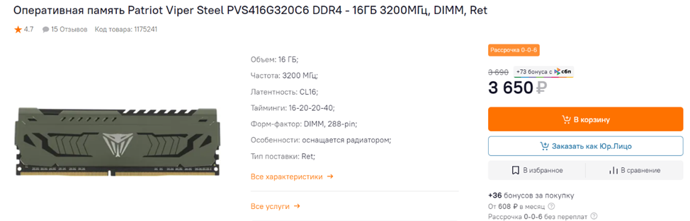

Оперативная память Patriot Viper Steel PVS416G320C6 DDR4 - 16ГБ 3200МГц, DIMM
Как я не устаю напоминать в своих статьях, хорошей игровой конфигурации в 2024 году нужно 32 гигабайта оперативной памяти, причем набирать их желательно двумя модулями по 16 гигабайт. Если же изначально бюджет не позволяет раскошелиться на такую роскошь – стоит взять одну шестнадцатигиговую планку и при первой возможности докупить вторую. Какой именно модуль брать? DIMM DDR4, с частотой 3200-3600 МГц и таймингами 16-18-18 или 16-20-20. Такой выбор обеспечит сочетание низкой цены и высокой производительности. В дальнейшем докупите еще одну планку с такими же или похожими характеристиками – не обязательно той же фирмы и с теми же частотой и таймингами, хотя идеальный вариант, конечно – брать одинаковые модули, чтобы их было проще настраивать в BIOS, если тонкая настройка вообще подразумевается.
