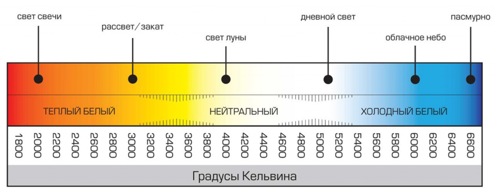

Цветовая температура
Цветовая температура, измеряемая в Кельвинах, на мой взгляд, также входит в число важнейших характеристик при выборе лампы. От нее зависит, каким будет свет – желтоватым, теплым белым, нейтрально-белым или холодным белым. Чем ниже цветовая температура – тем ближе к теплому белому и желтому, чем выше – тем ближе к холодному белому и голубоватому.
Холодный белый свет от ламп с цветовой температурой от 4500K-5000K не слишком комфортен для глаз большинства людей – такие источники света чаще используют в хозяйственных помещениях. В офисах часто ставят лампы с нейтральным белым светом, а именно – с цветовой температурой около 4000K. Некоторые люди предпочитают такой же свет и дома, но их меньшинство. Все-таки теплый свет с цветовой температурой 3000K, а еще лучше 2700K и ниже более комфортен и ассоциируется с отдыхом.

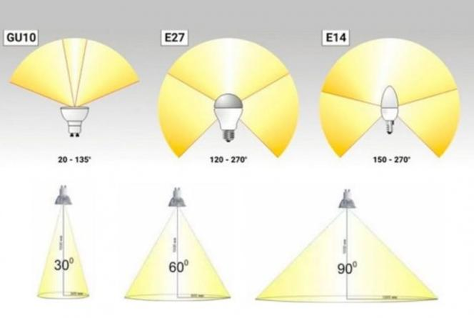

Угол освещения
Лампы накаливания, как правило, оснащаются прозрачной колбой, а потому светят во все стороны. При этом со светодиодными лампами все сложнее – многие из них светят в основном «вперед», в противоположную от цоколя сторону. Если такие лампочки направлены вниз, то потолок может казаться темным по сравнению с остальной частью комнаты. Если для вас важно, чтобы потолок был хорошо освещен – выбирайте лампы, прозрачный колпак которых больше, чем непрозрачная часть корпуса или филаментные лампы.

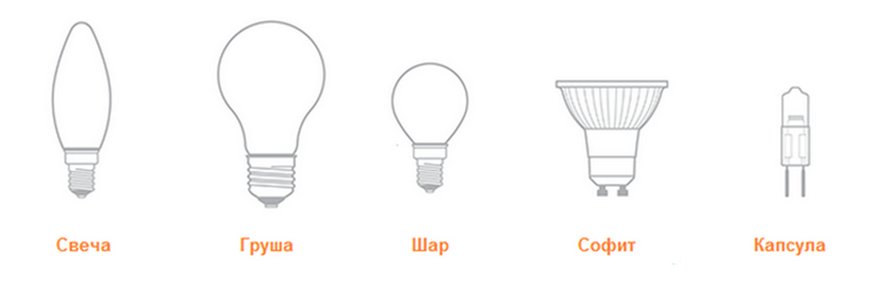

Тип лампы и ее форма
По типу светодиодные лампы бывают классические и филаментные. Классические – это те, что с матовым колпаком, а филаментные – со светодиодными нитями, как на фотографии выше. Большинство из них оснащаются прозрачной, а не матовой колбой. По ощущениям, свет от таких ламп больше похож на свет ламп накаливания. К их преимуществам относится высокая эффективность (нередко – свыше 100 Лм/Вт), а к недостаткам – меньший срок службы по сравнению с классическими вариантами.
Также на рынке присутствуют лампы множества различных форм – некоторые из них представлены на приведенном выше изображении. Наиболее востребованы – грушевидные, шарообразные, а также свечи. Не забывайте о том, что из-за формы или габаритов лампа может не поместиться в светильник, люстру или плафон. Также от формы лампы часто зависит угол освещения, а иногда она накладывает ограничения и на другие характеристики, например, на световой поток.
