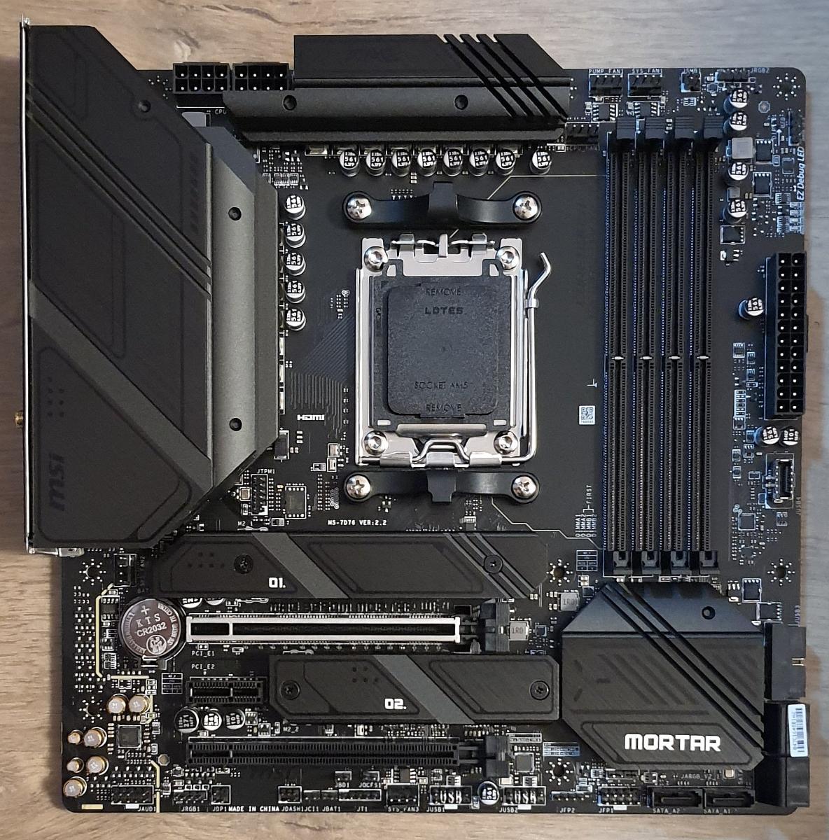

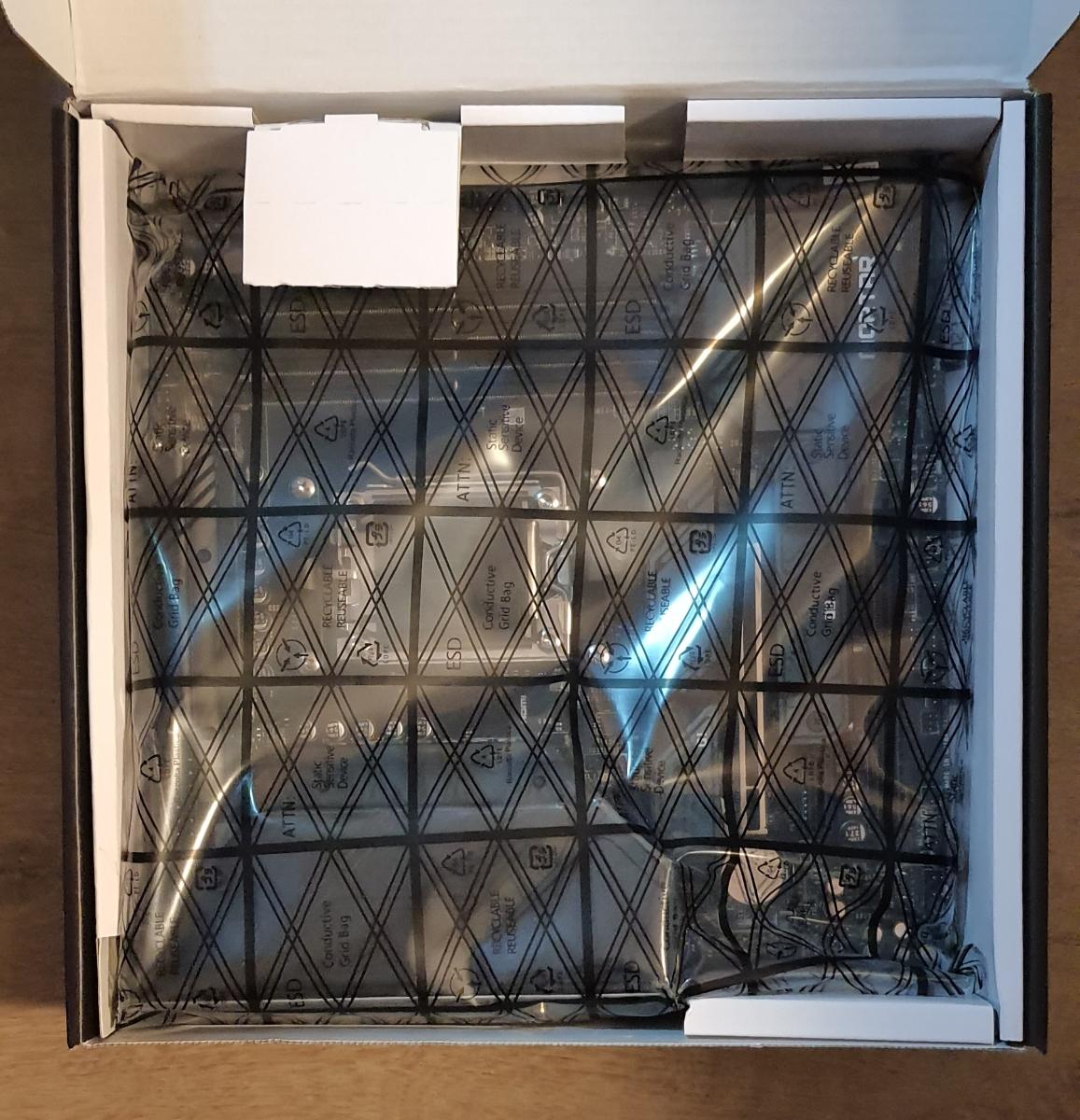

Спустя пару дней после заказа я забрал в магазине процессор и материнскую плату. Еще пару дней пришлось ждать оперативную память DDR5. И вот, наконец-то, я дождался выходных и приступил к апгрейду.
В качестве кулера я решил использовать имеющийся у меня Noctua NH-D14. Он неплохо справлялся с охлаждением AMD Ryzen 9 5950X, который потребляет 140 Вт.

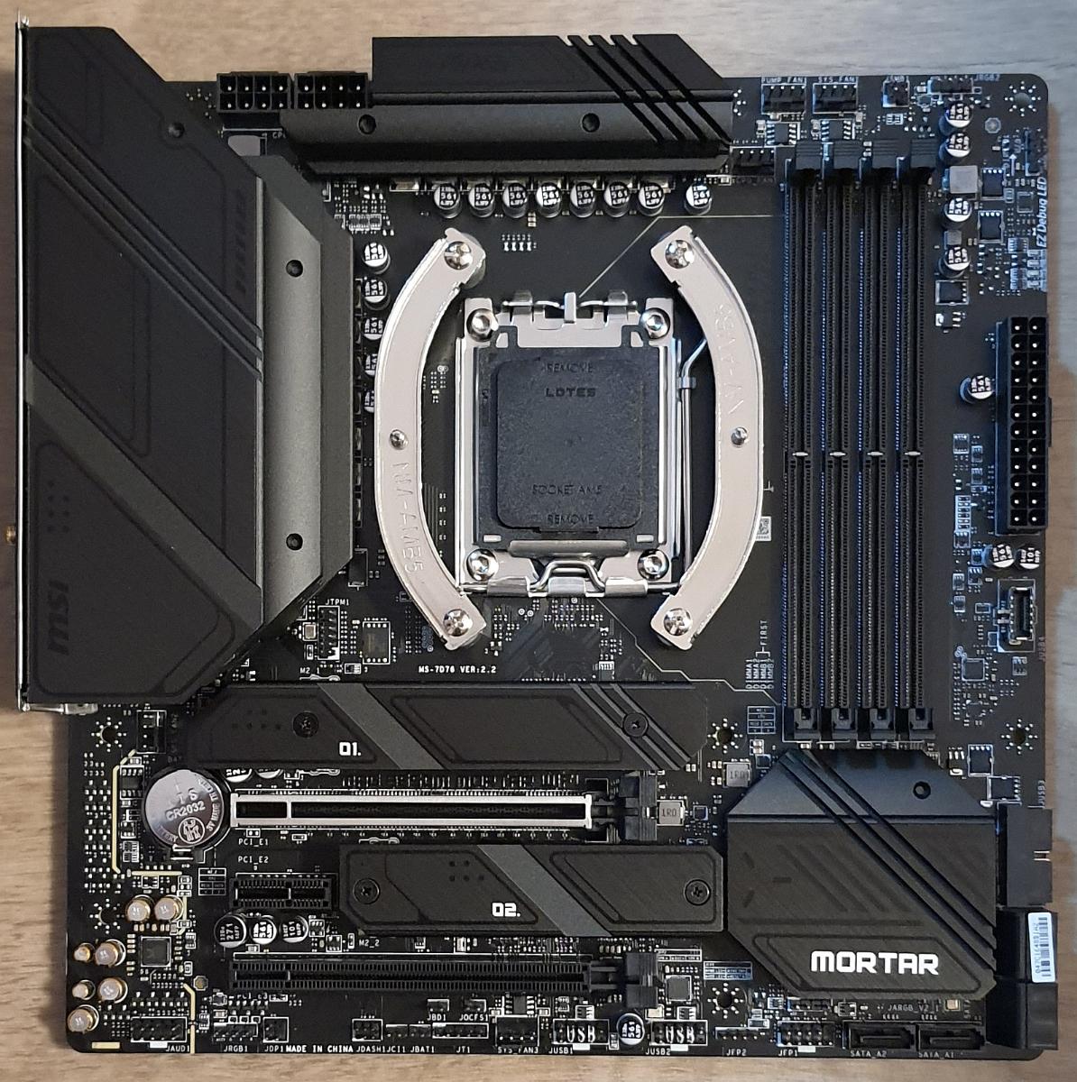

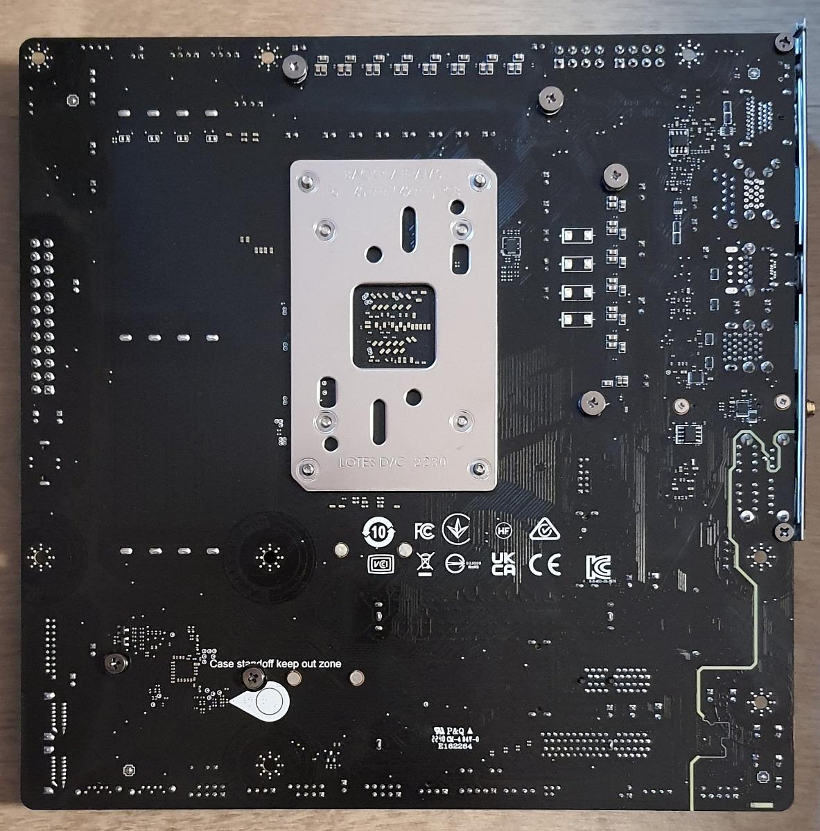

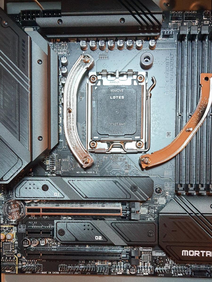

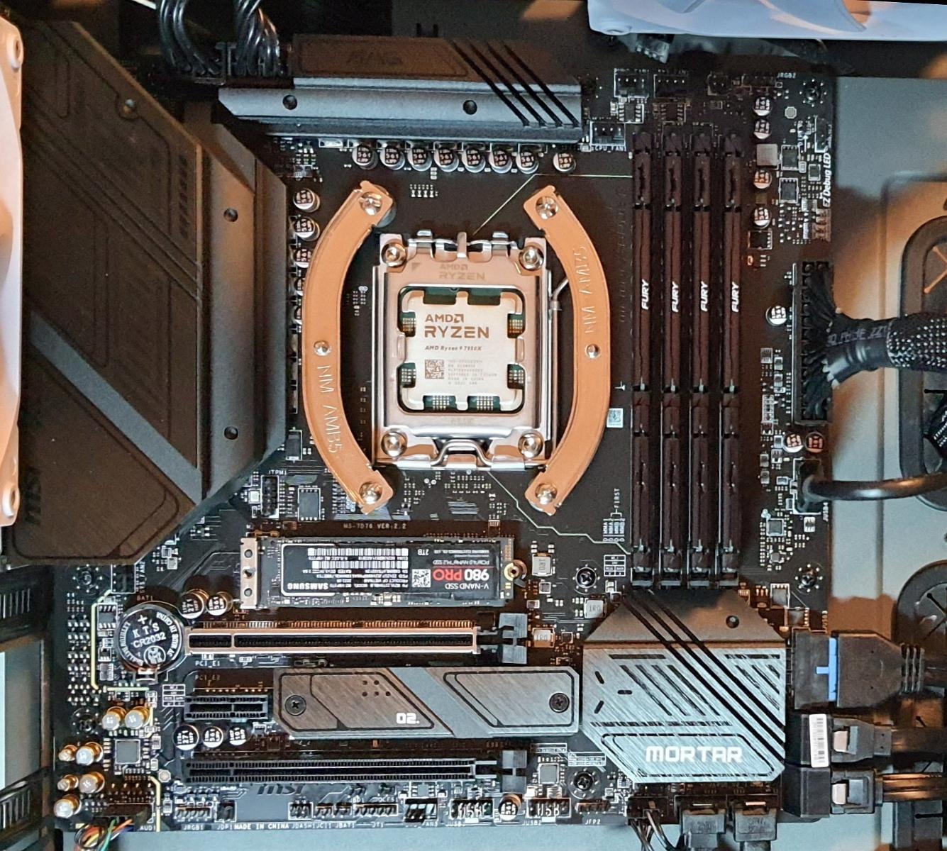

После распаковки материнской платы MSI MAG B650M MORTAR WIFI, я снял штатные элементы крепления кулера с передней поверхности материнской платы. Затем я установил крепление под сокет AM4 для установки Noctua NH-D14. После установки крепления, я понял, что поторопился. Правая часть крепления перекрыла рычаг крепления рамки сокета (на фото рычаг находится слева сокета).
Пришлось снять только что установленную правую часть крепления кулера.

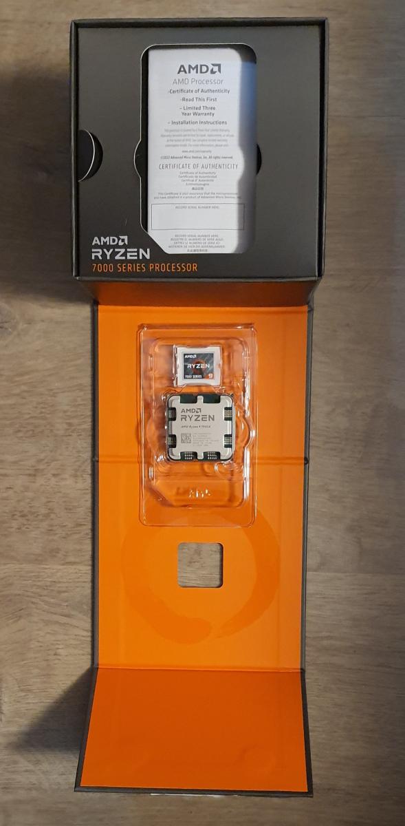

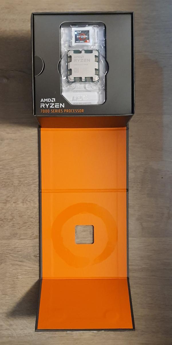

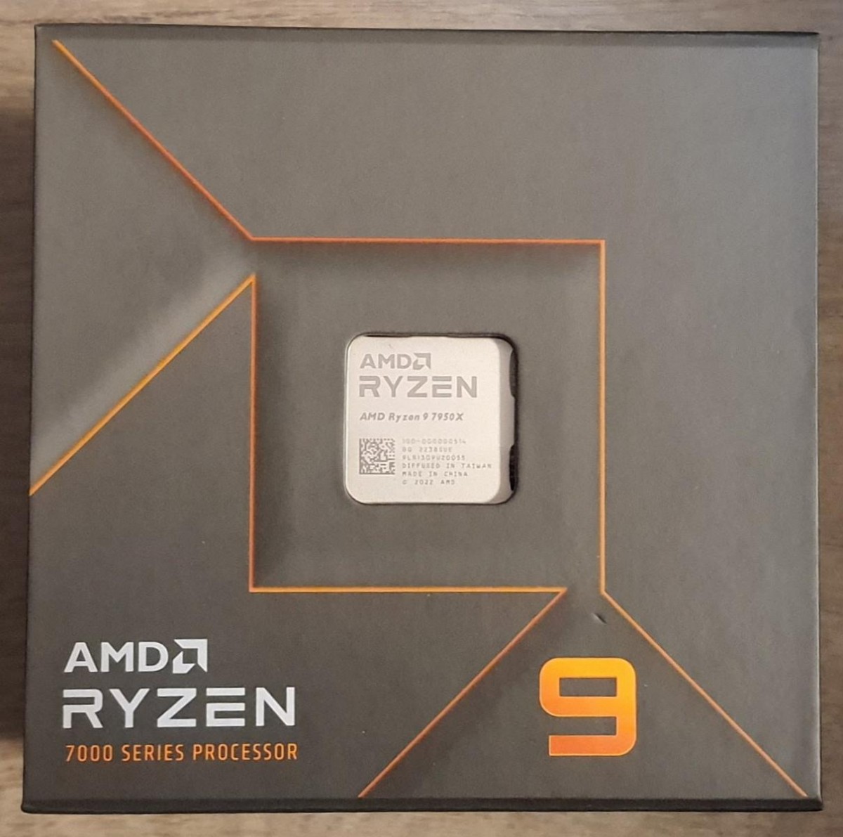

Затем я распаковал коробку с процессором.

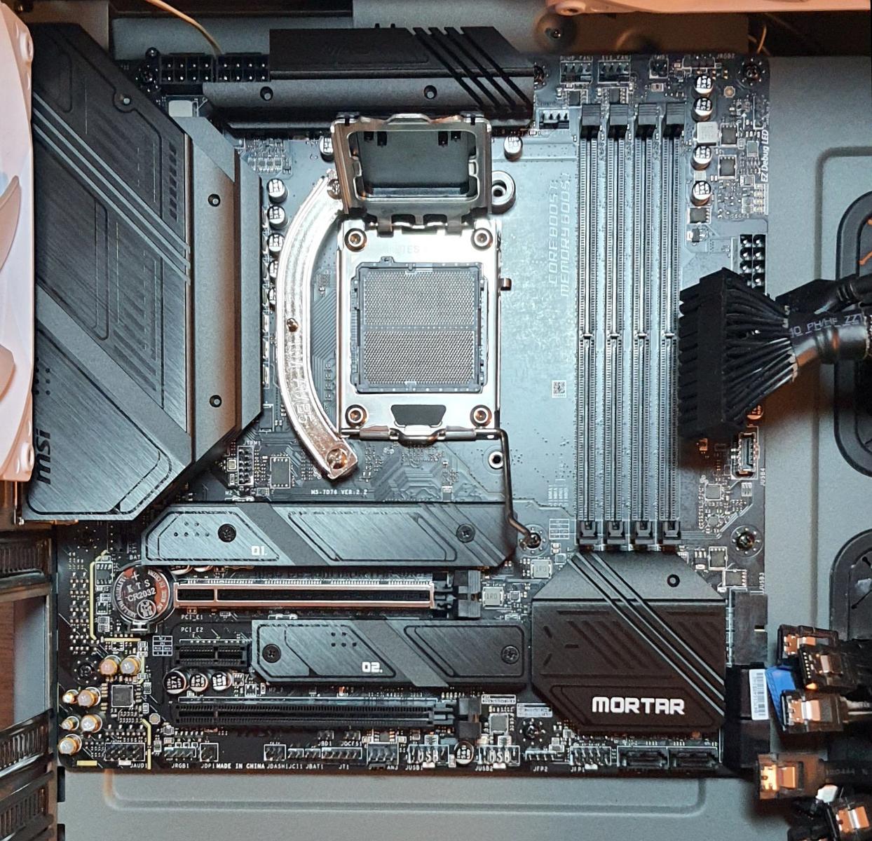

Установил процессор в сокет и перешёл к оперативной памяти.

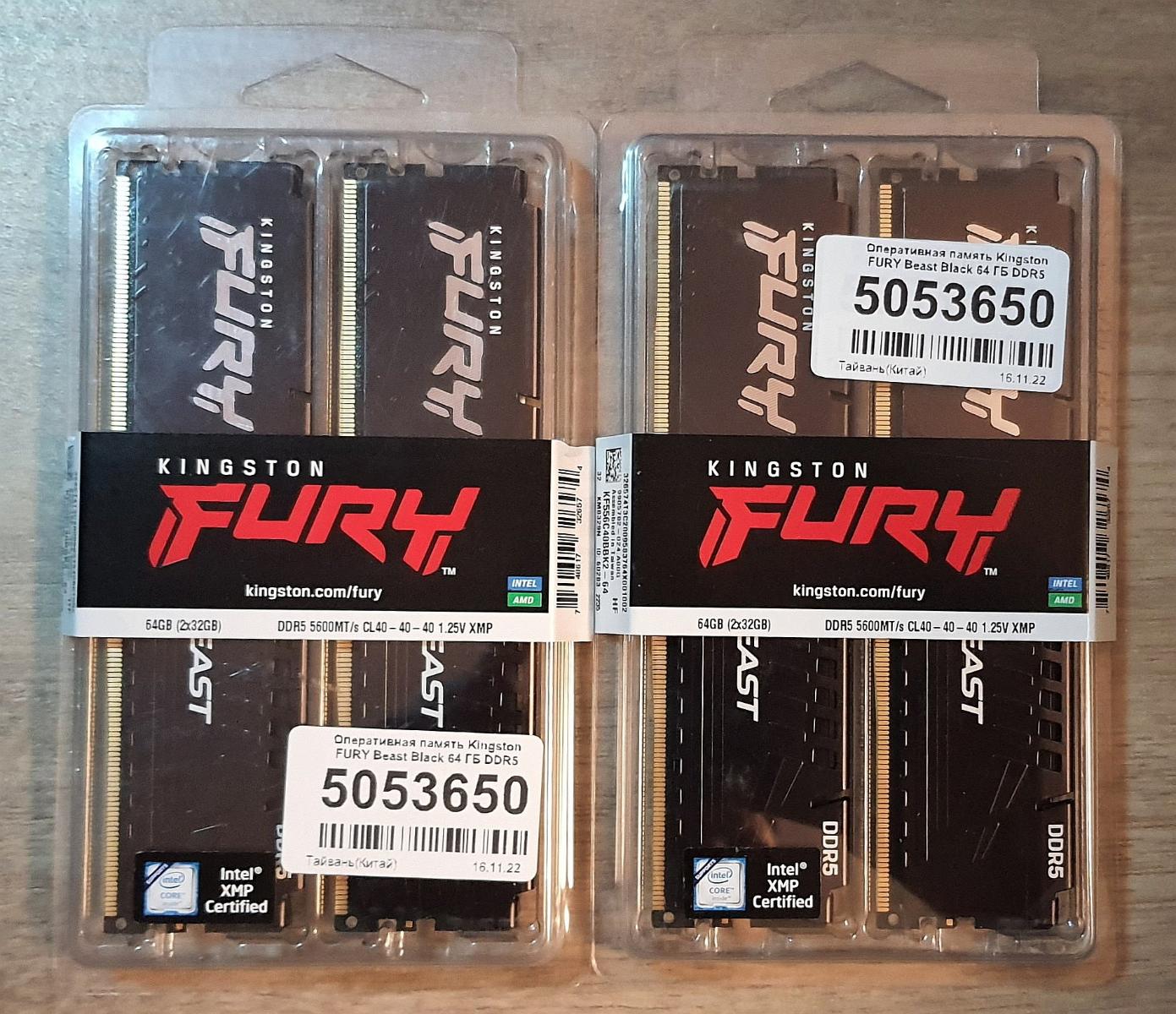

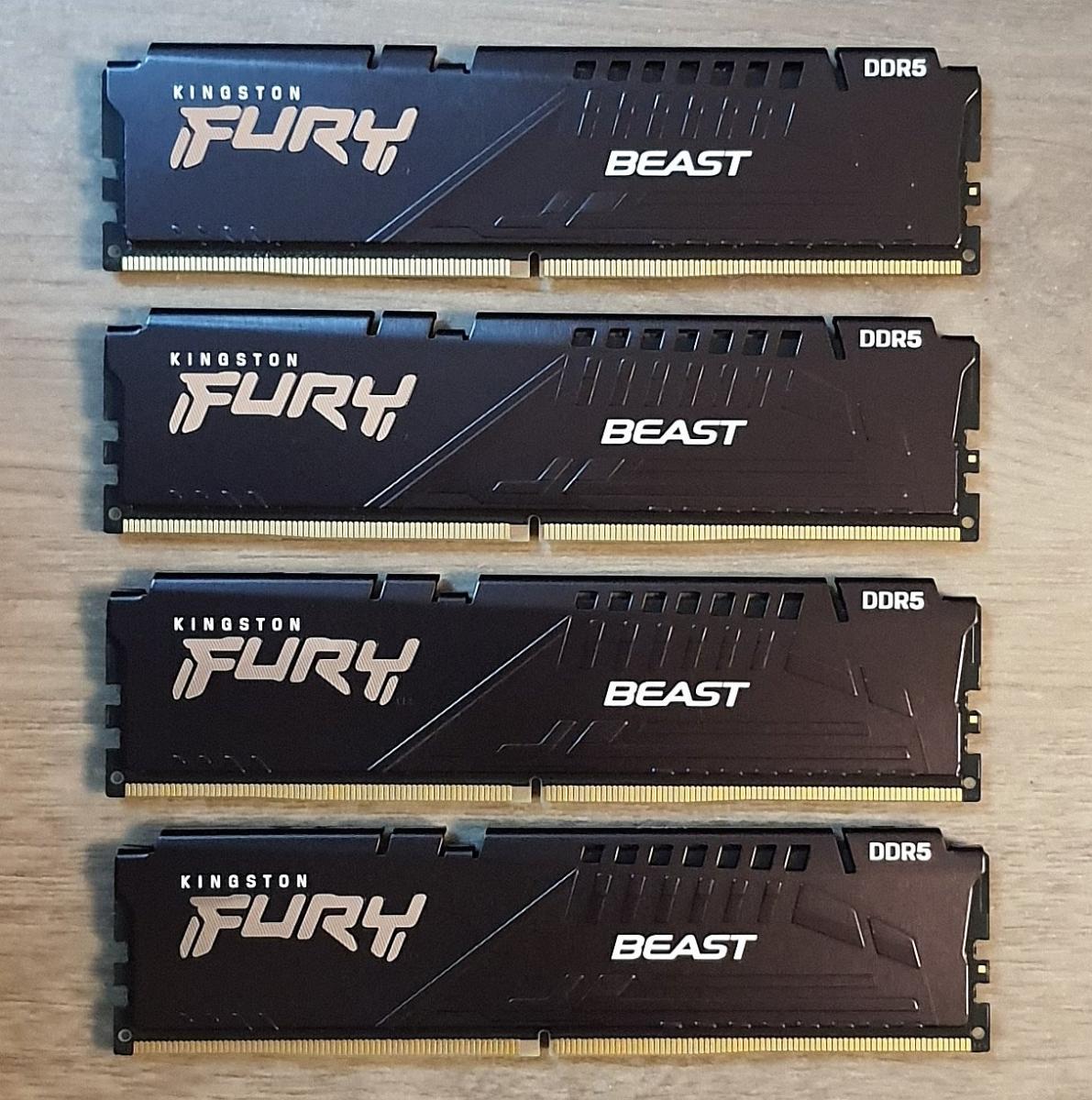

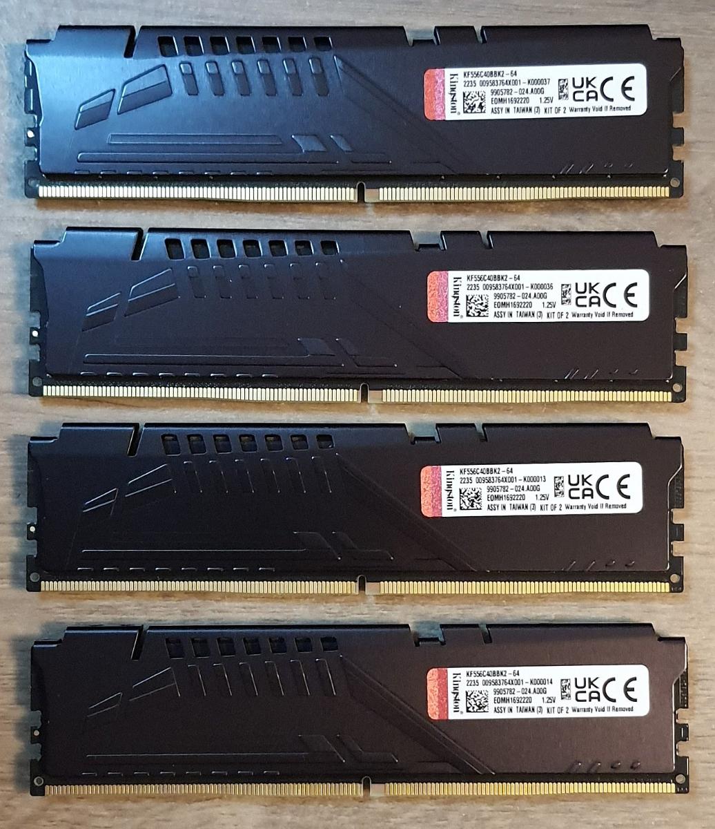

Модули оперативной памяти Kingston FURY Beast Black [KF556C40BBK2-64] 64 ГБ поставляются в пластиковой упаковке. В одном комплекте два модуля объёмом по 32 ГБ каждый модуль. Штатная частота модулей - 5600 МГц (при установке не более двух модулей).

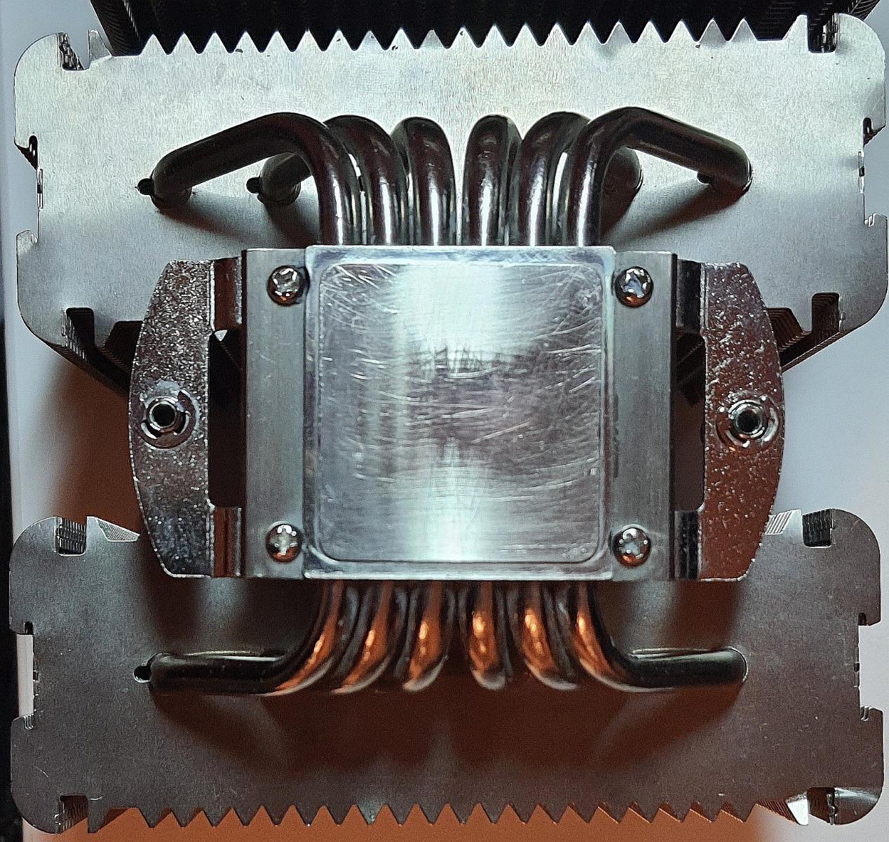

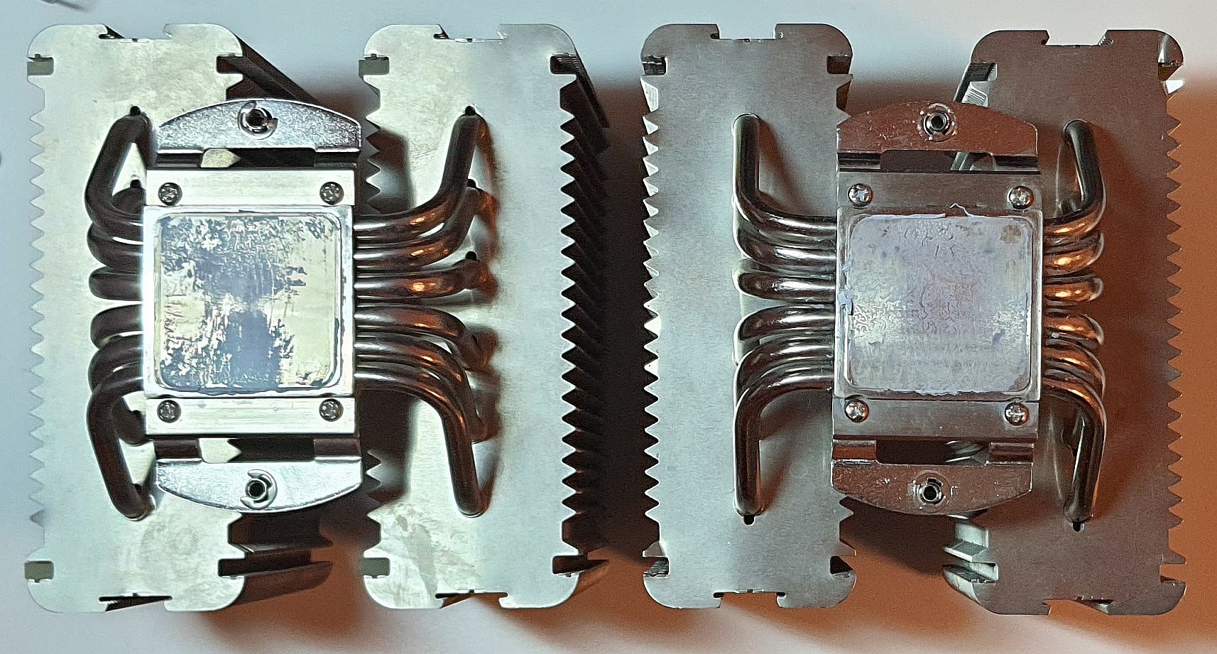

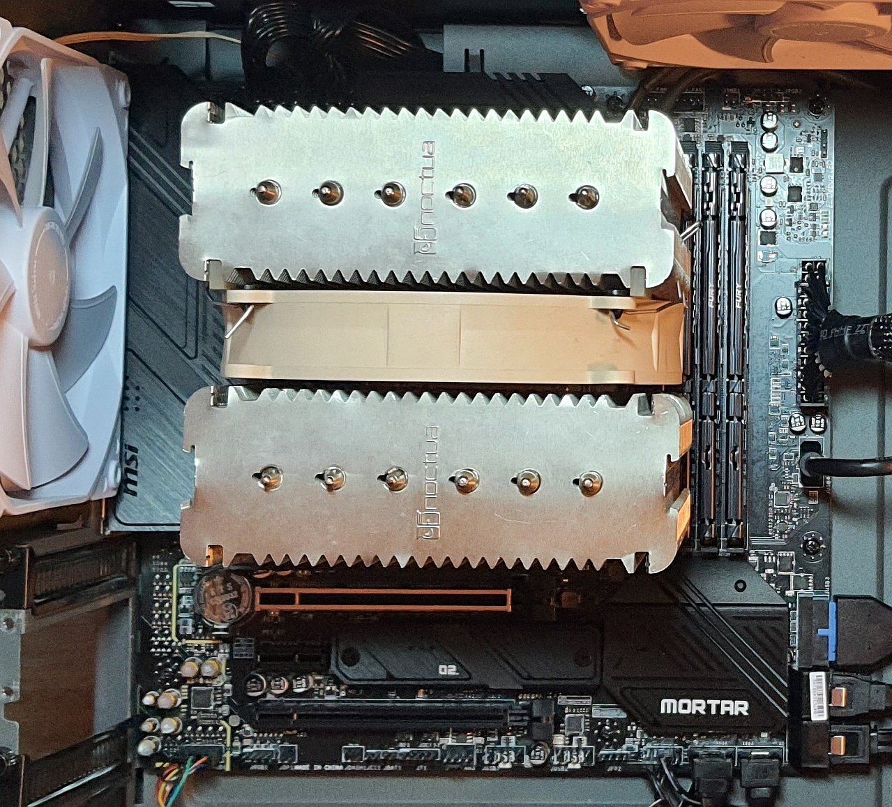

После распаковки памяти я прикрутил ранее снятый элемент крепления кулера. Установил системный NVME диск, который я использовал с процессором 5950X и материнской платой на базе чипсета AMD X570. Подключил все кабели (питания, SATA, USB и др.). Выбрал радиатор с более ровной отшлифованной вручную поверхностью. Нанёс термопасту Noctua NT-H2. И в конце установил выбранный радиатор и вентилятор.

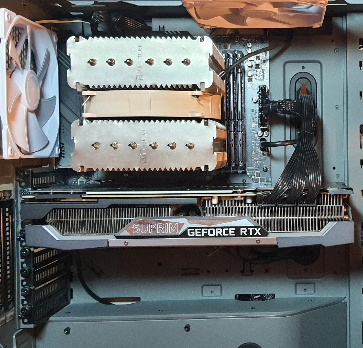

Я также планировал установить второй вентилятор на кулер, но из-за малого расстояния между процессором и разъёмом для установки видеокарты, мне это не удалось сделать. На фото ниже видно, что второй штатный вентилятор кулера между радиатором и видеокартой не поместится.
Затем я установил еще один вентилятор над процессором. После этого я подключил клавиатуру, мышь, монитор и кабель питания. Питание на SATA диски я не стал пока подключать, потому что их я всегда включаю, после того, как предварительно проверю работоспособность системы.

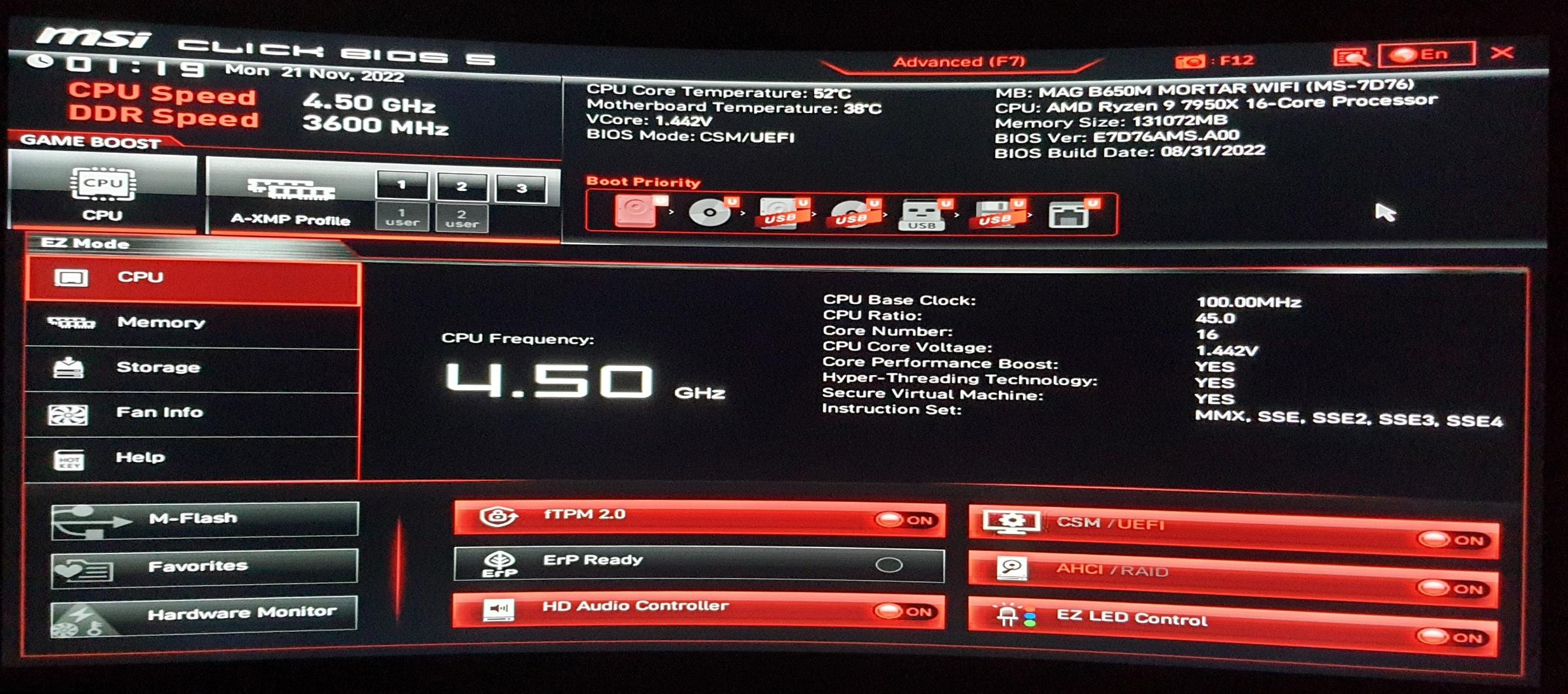

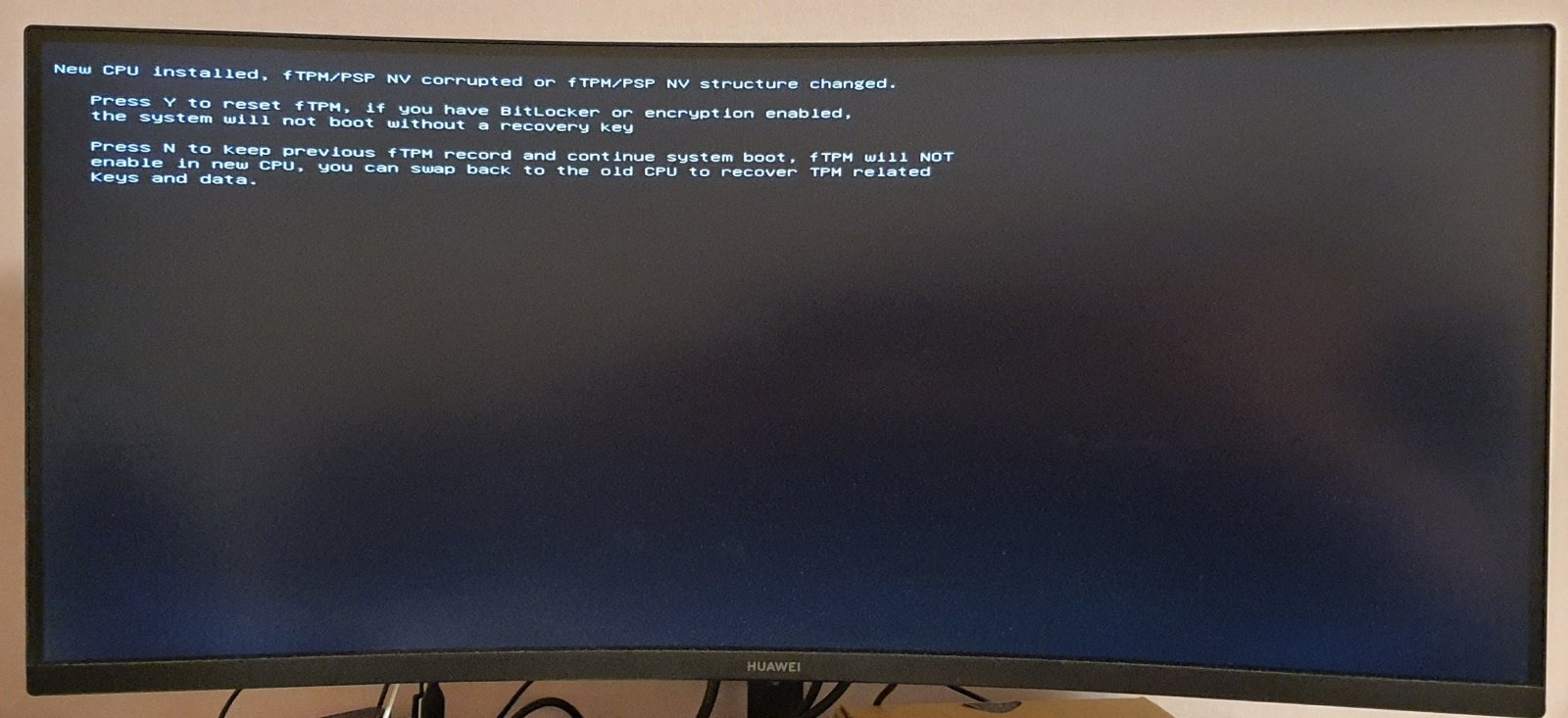

Спустя еще несколько секунд появилось новое изображение:
Я нажал F1 и зашёл в BIOS. Вся память оказалась видна и, как и заявлено в спецификации, работает на частоте 3600 МГц (для 4-х модулей DDR5 и Ryzen 7000-ой серии - это нормально).

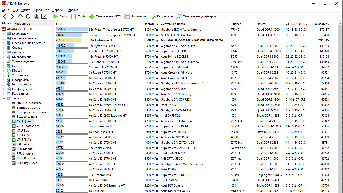

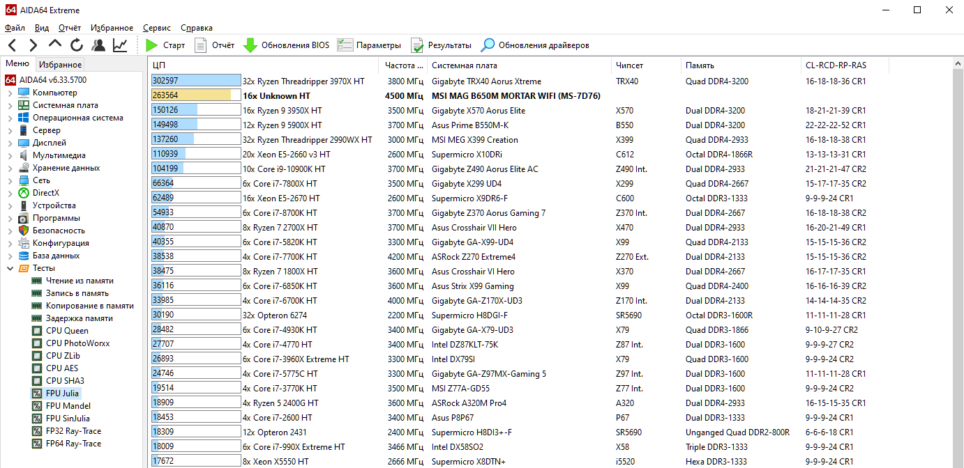

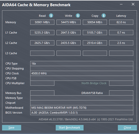

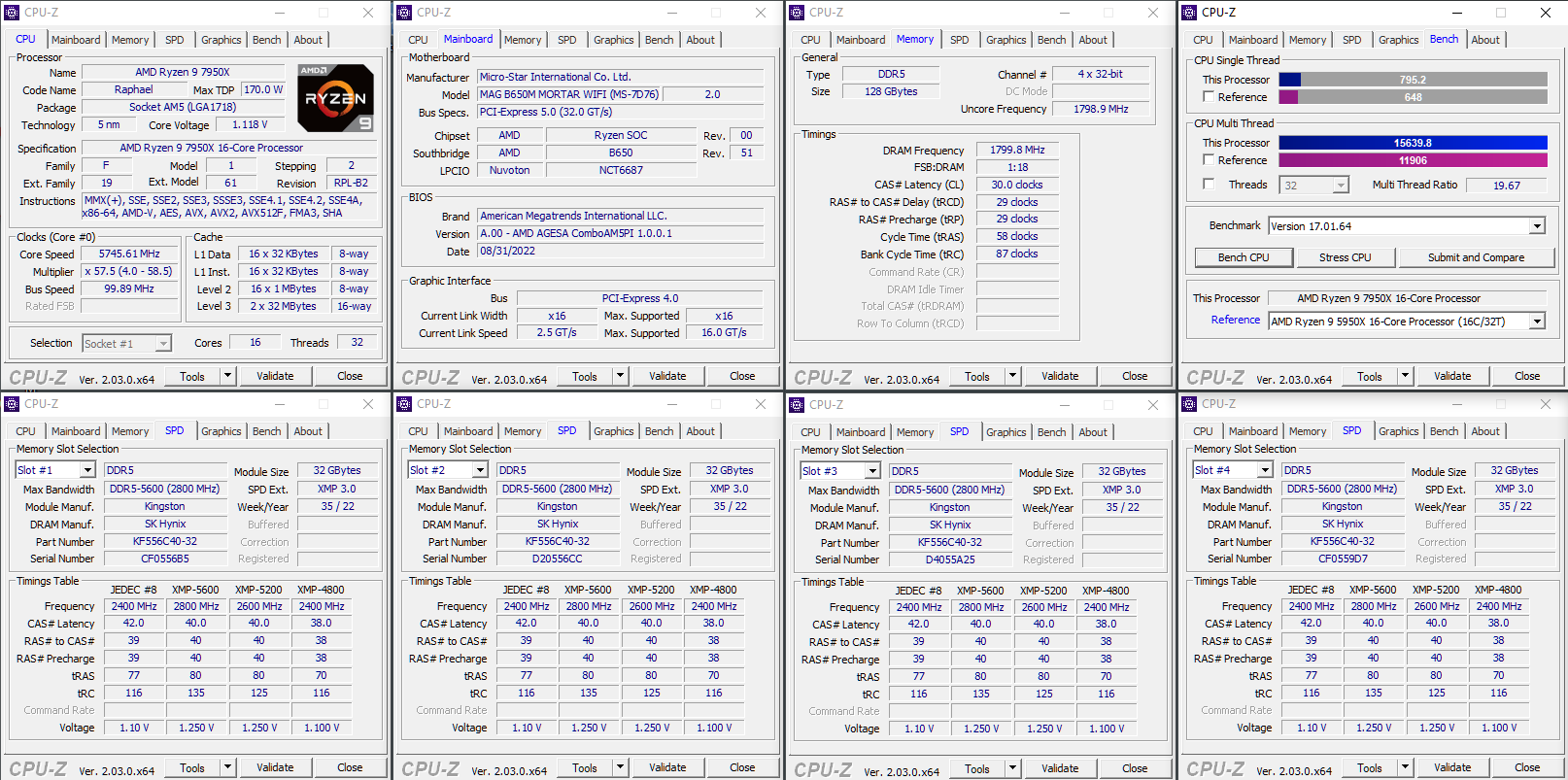

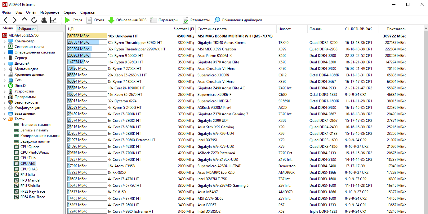

После загрузки я провёл некоторые тесты производительности, результаты которых ниже:
Ниже информация CPU-Z и информация HWiNFO при выполнении теста CPU-Z.
AIDA64
Super PI

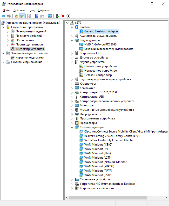

После проведения этих тестов, я открыл диспетчер устройств и понял, что не для всех устройств драйвера установились автоматически.
Возможно это как-то и повлияло на полученные результаты, но я думаю, что не сильно.

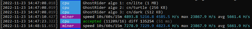

После этого я установил все необходимые драйверы и запустил стресс-тест производительности xmrig-6.18.1. Производительность AMD Ryzen 9 7950X в данном стресс-тесте примерно на 40% выше, чем у AMD Ryzen 9 5950X.
Стресс тест работает уже более 60 часов. Новая система стабильна. С неё я и набираю данный текст.
Стресс-тест xmrig-6.18.1.
55 попугаев в секунду у AMD Ryzen 9 7950X, против 38 попугаев в секунду у AMD Ryzen 9 5950X.

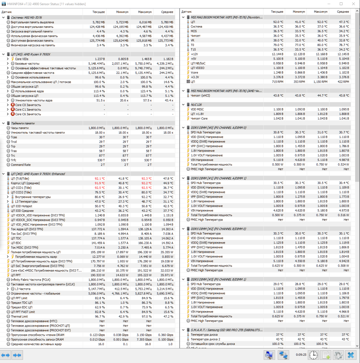

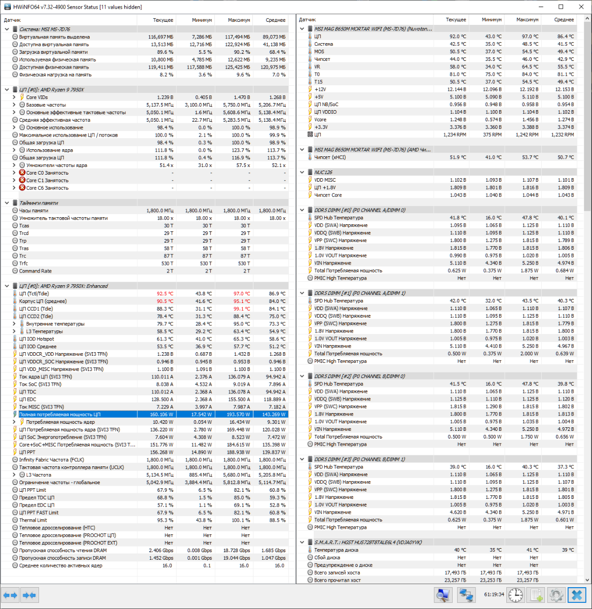

С одним из лучших воздушных кулеров десятилетней давности - Noctua NH-D14 (с отшлифованным основанием) температура AMD Ryzen 9 7950X в пиках достигает почти 100 °С при потреблении в 194 Вт.
При потреблении в 160 Вт температуры достигают 92,5 °С. Но в среднем при потреблении в 143 Вт температуры держатся на уровне 87 °С. В комнате при этом 24,2 °С .
Что касается температур элементов материнской платы, то они не поднимаются выше 84°С. Именно такая максимальная температура была у датчика T0 (за что отвечает этот датчик - пока непонятно). Всё-таки не зря на материнской плате MSI MAG B650M MORTAR WIFI используют 12-ти фазную систему питания ядер процессора со сборками на 80А.
С учётом того, что пиковые температуры элементов на одной из моих предыдущих материнских плат MSI X570A-Pro достигали более 100 °С, я считаю это нормально. MSI X570A-Pro до сих пор у меня работает, хотя ей уже более 3-х лет.

Показания HWiNFO. AMD Ryzen 9 7950X с Noctua NH-D14 и MSI MAG B650M MORTAR WIFI.
