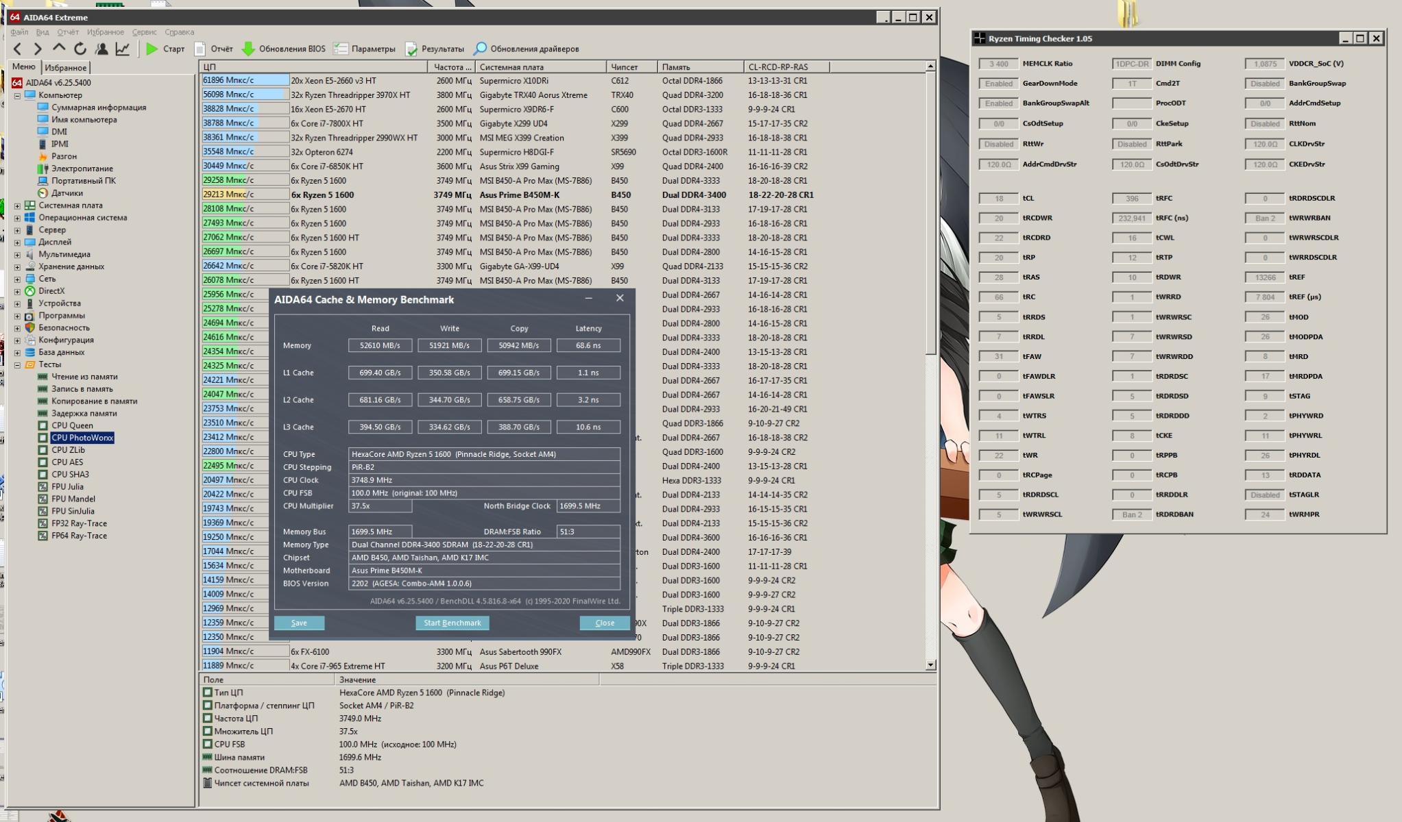

Результаты разгона:
Asus Prime B450M-K | Gigabyte B450M H | MSI B450-A PRO MAX |
| Макс. частота ядер.* | ~4150 MHz (~1.4v)** | ~4150 MHz (~1.38v) | ~4050 MHz (~1.39v) |
| Рабочая частота ядер. | ~3750 MHz (~1.3v)*** | ~3690 MHz (~1.29v)**** | ~3750 MHz (~1.32v) |

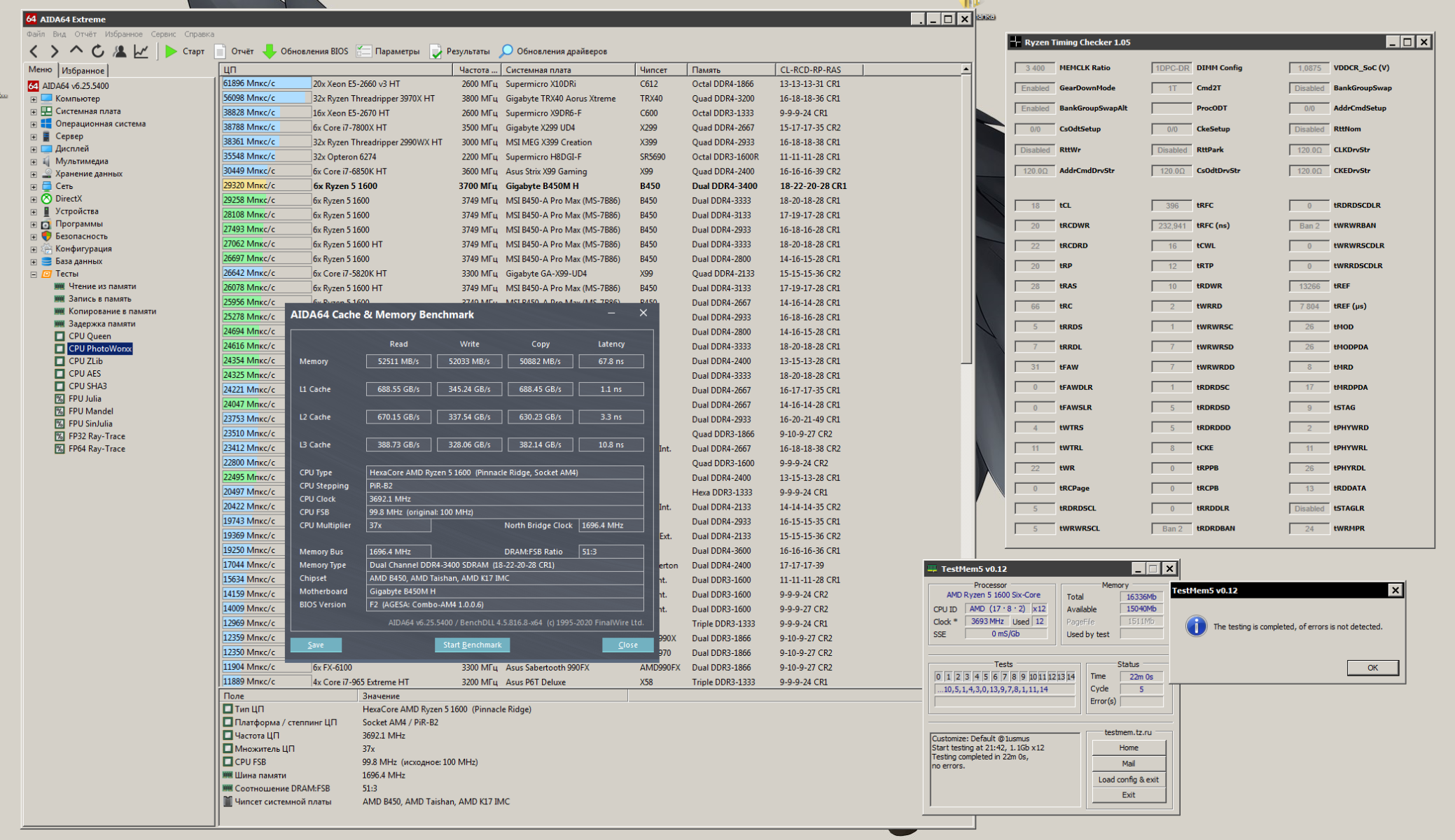

1) Многократное прохождение TestMem5 (профиль 1usmus), если хоть одна ошибка пройдет, особенно под принудительным обдувом ОЗУ, то разгон ОЗУ считается нестабильным.

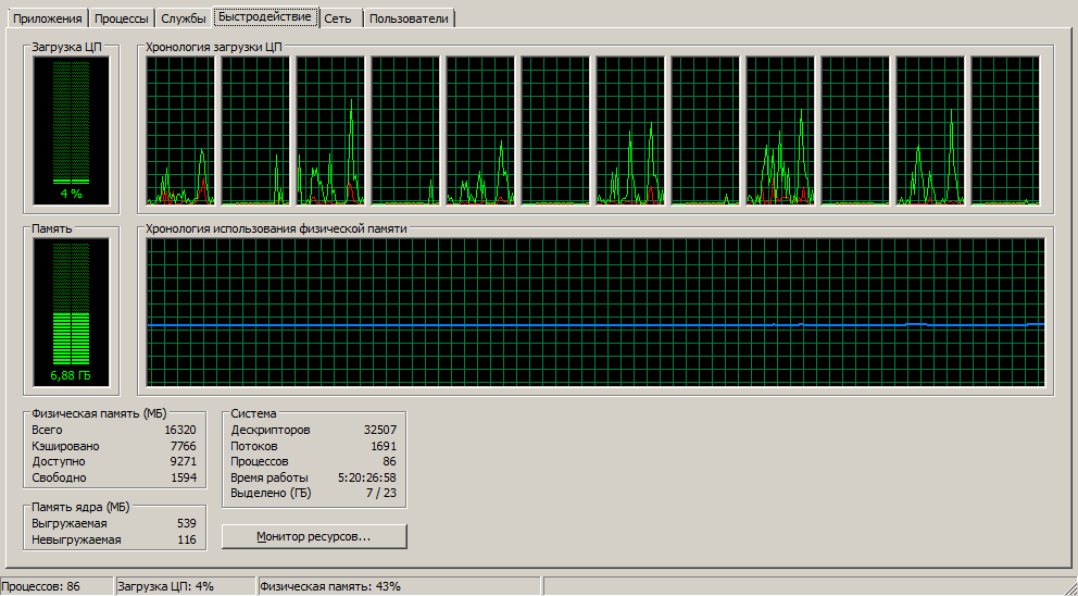

2) После чистого прохождения TestMem5, система должна отработать хотя бы сутки без перезагрузок и проблем в любом софте используемом, с переходами в спящий режим, если хоть один выход из спящего режима неправильный, то разгон ОЗУ считается нестабильным.

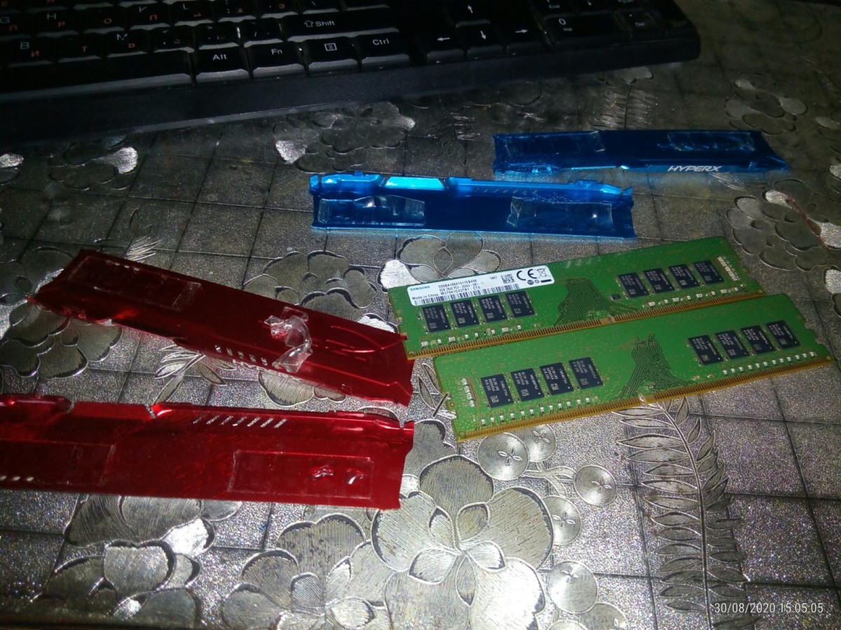

Я снял китайские радиаторы со своей ОЗУ из-за двухслотовых системных плат, в таких условиях модули памяти находятся очень близко, т.к. нет лишнего слота между ними создающего пространство для охлаждения.
В случае установки в двухслотовую системную плату, я допускаю признание стабильности разгона ОЗУ под принудительным охлаждением, думаю никто возражать не станет учитывая условия в которых модули памяти работают.

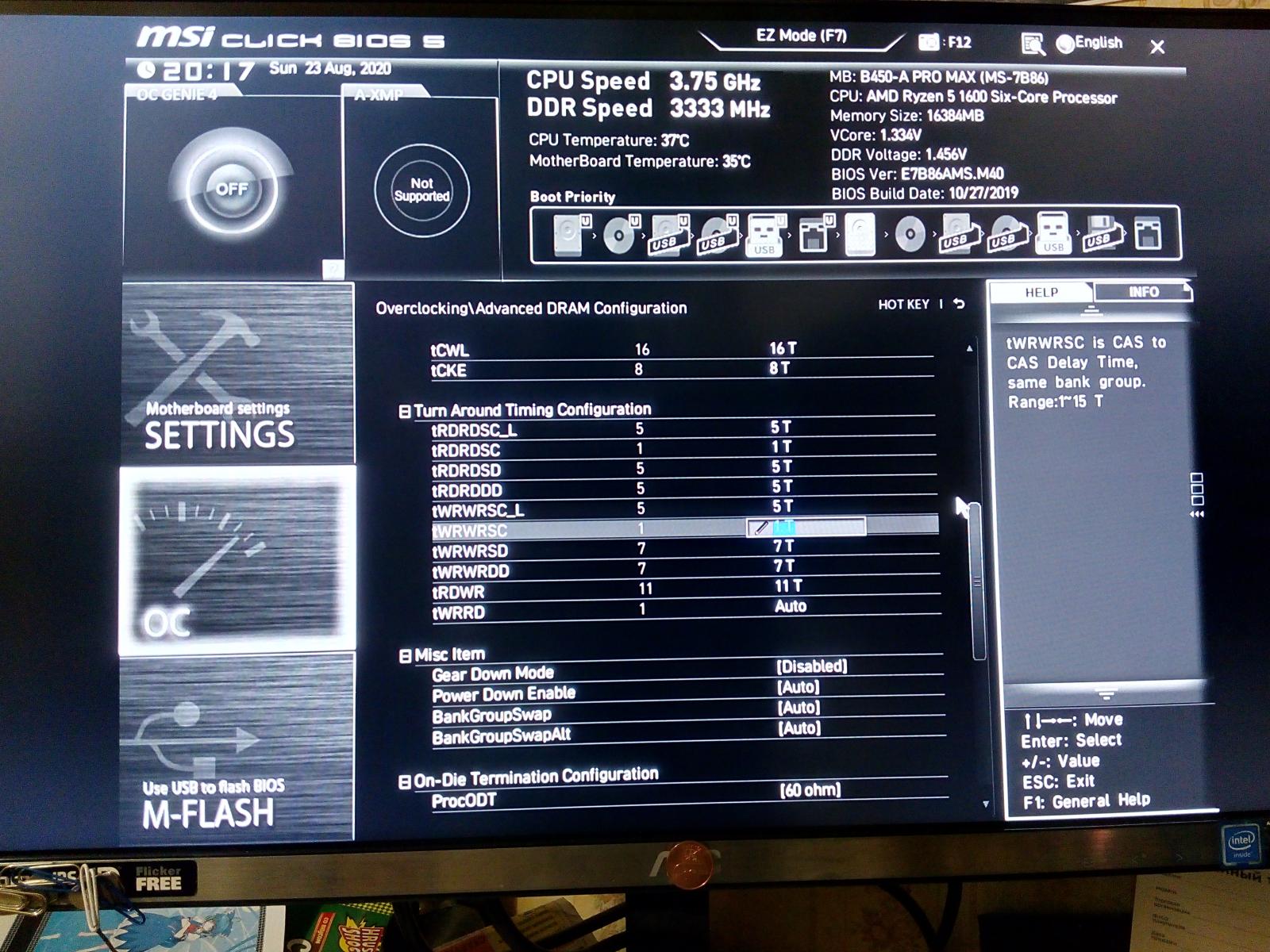

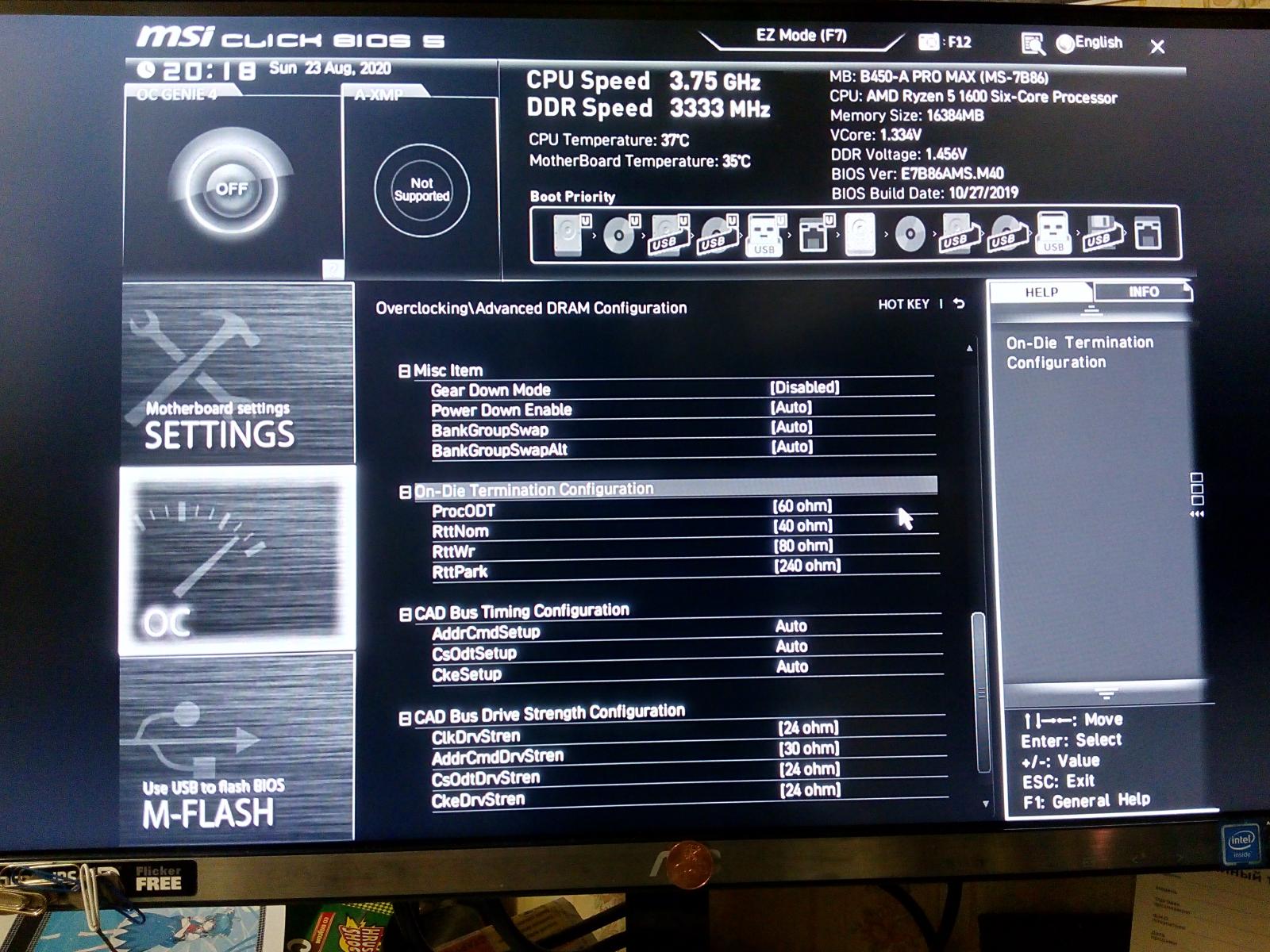

Рабочие настройки ОЗУ для MSI B450-A PRO MAX:
На таких параметрах у меня удалось сделать полностью стабильной работу ОЗУ, на более высоких частотах уже начинаются проблемы со стабильностью.

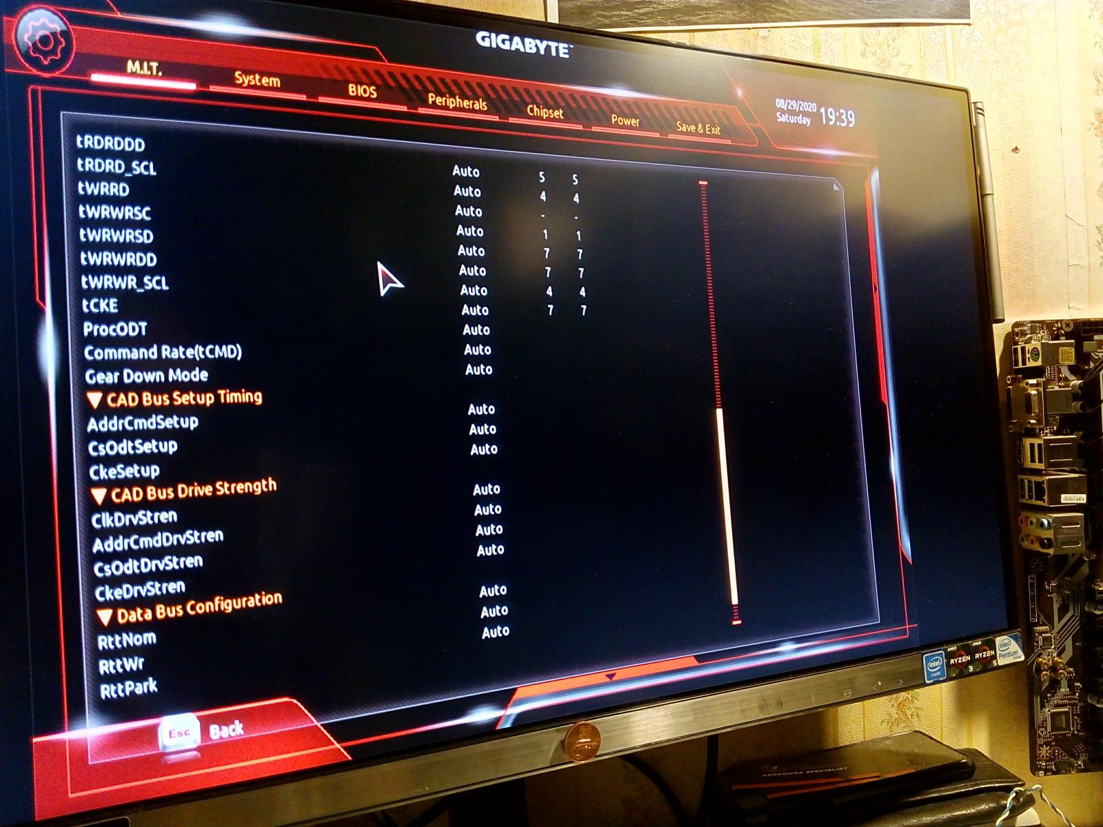

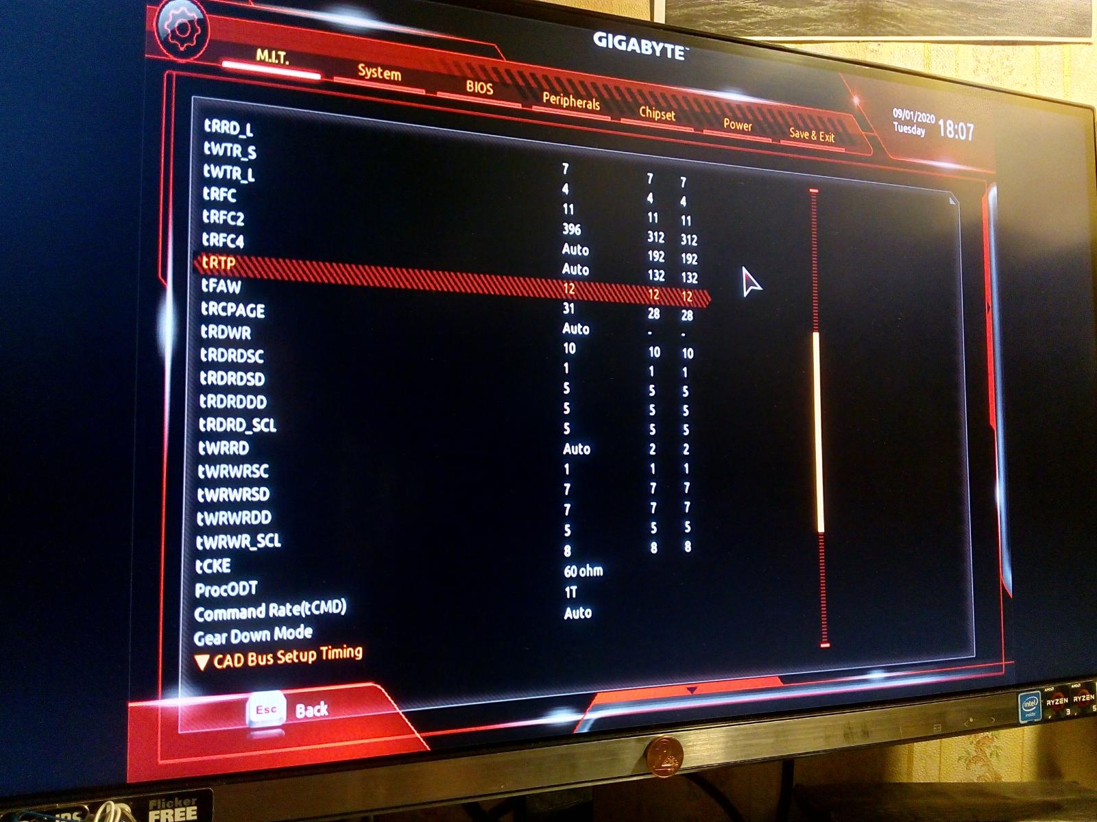

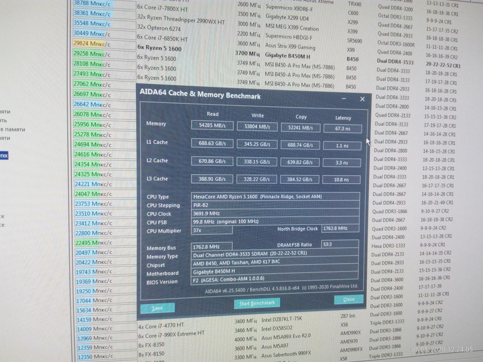

Рабочие настройки ОЗУ для Gigabyte B450M H:
Изначально я пробовал 3600-3666 MHz запускать без настройки сопротивлений, 3600 MHz запустилось, но стабильности недостаточно для прохождения тестов AIDA64.
При 3533 MHz ОЗУ уже можно тесты AIDA64 проходить без настроек сопротивлений, причем в два модуля, системная плата от MSI лишь в один модуль могла при CL24 и настроенных сопротивлениях запуститься у меня, но за пределы биоса невозможно было выйти.
К слову, на отметке в 3533 MHz был предел у системной платы Gigabyte B450 Aorus M, один модуль правда, тогда у меня не было второго модуля, но учитывая факт того, что плата имеет 4 слота и параллельную топологию, это весьма достойно.
Для тех кто не в курсе, параллельная топология лучше всего себя чувствует при заполнении всех слотов памяти, и хуже всего при наличии лишь одного модуля в слотах.
После я пытался 3466 MHz сделать максимально стабильными, однако у меня не получилось никакими плясками это сделать, никакие вариации сопротивлений и напряжений не помогли максимально стабильно удержать 3466 MHz.
И наконец 3400 MHz, на данной частоте у меня нет нареканий к стабильности работы.

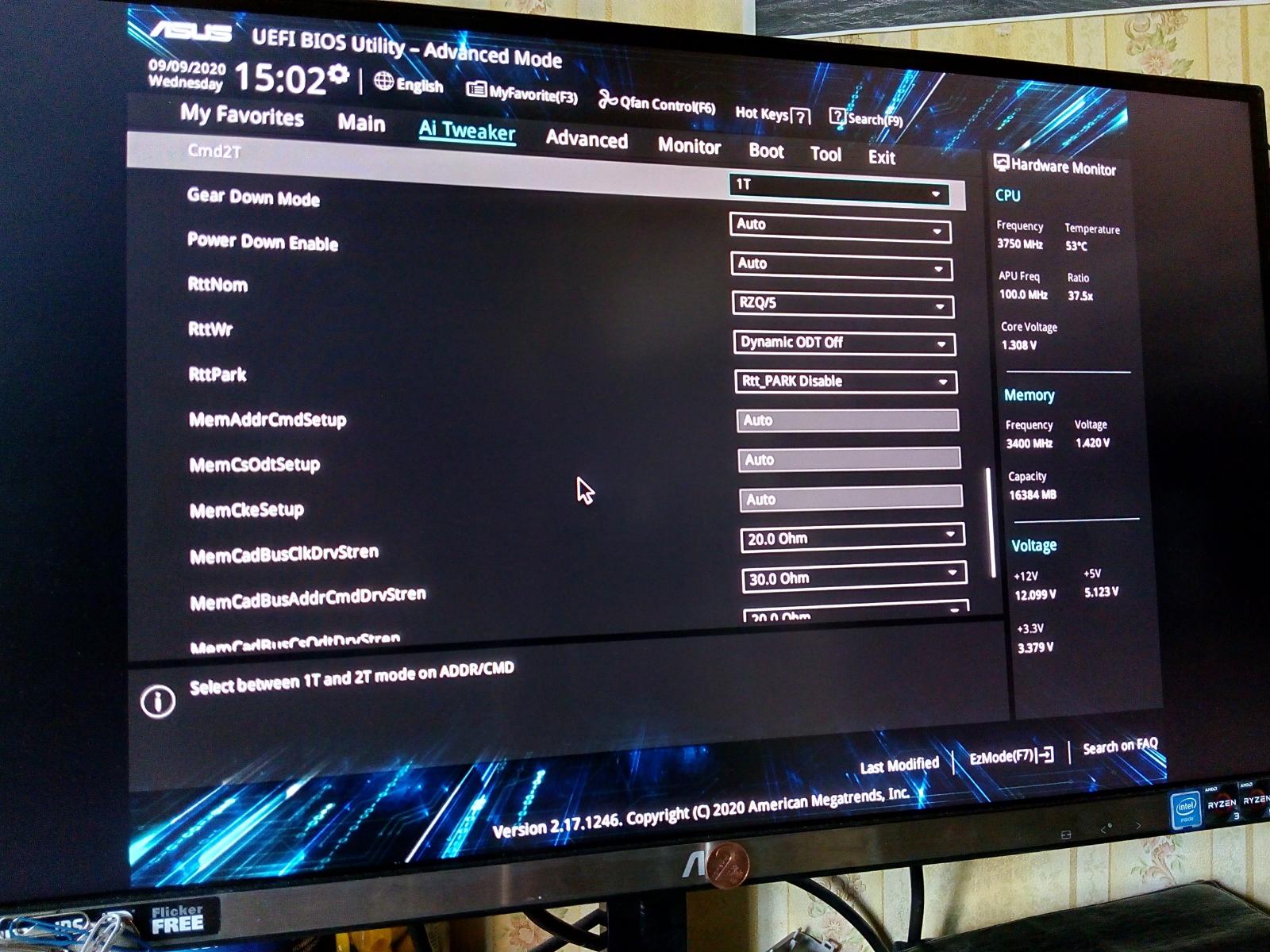

Рабочие настройки ОЗУ для Asus B450M-K в моем случае:
3600 MHz запустились с проблемами, и только после ручной настройки сопротивлений, и то зависало в пределах биоса.
На плате от Gigabyte мне не потребовалось настраивать сопротивления для запуска на такой частоте, это говорит о том, что системная плата от Asus хуже настраивает сопротивления на память (процессор и модули памяти одни и те же).
При частоте 3400 MHz я взял стабильные тайминги и сопротивления от системной платы Gigabyte, сопротивления пришлось подкорректировать для получения максимальной стабильности.
В целом так и работает стабильно.

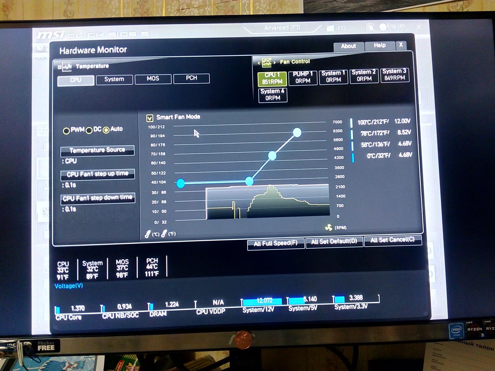

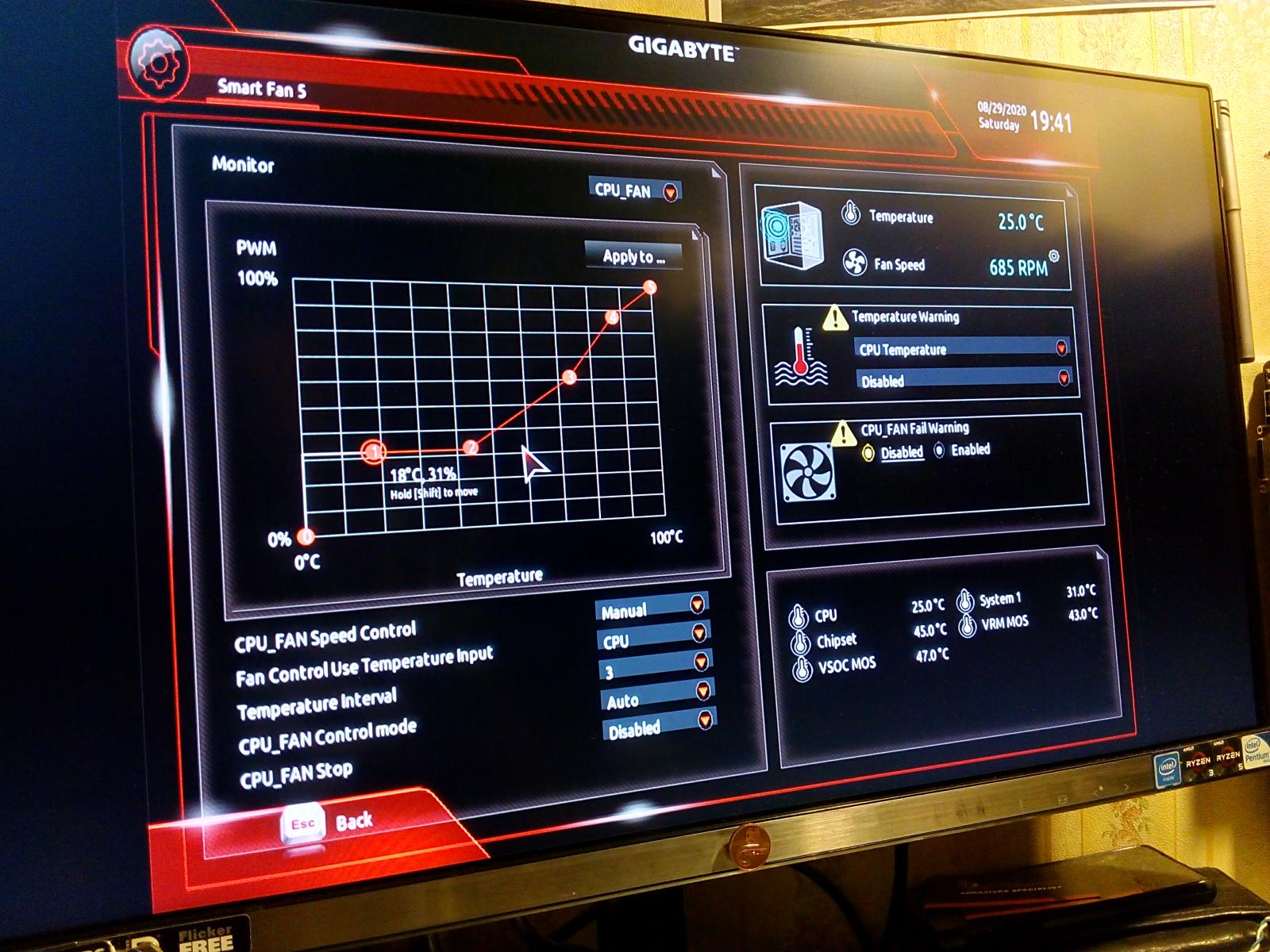

| Управление вентиляторами. | Это боль и страдание, особенно при наличии 3 Pin вентилятора CPU. | PWM и DC, много настроек, никаких проблем с управлением вентиляторами. | PWM и DC, много настроек, никаких проблем с управлением вентиляторами. |

1) Не стоит бездумно вешать китайские радиаторы на модули памяти.
"Красота" не стоит того, чтобы потом с феном в руках отдирать алюминиевые пластинки с модулей в случае увлечения разгоном ОЗУ, лучше тонкие медные пластинки приклеить впритирку на герметик, чем китайские радиаторы на двухстороннюю ленту, это хотя бы будет работать.

В целом я считаю биосы от Gigabyte лучшими относительно Asus и MSI.
Asus явно специалисты, но крайне жадные и готовы лишить всего чего только могут лишить, а вот MSI просто не хватает опыта судя по всему, в итоге MSI допускают ошибки, одна из которых стоила мне процессора.
Не могу сказать что это лучшая системная плата в своем ценовом сегменте, т.к. я не пробовал от других производителей платы, но в данном обзоре она показала себя лучше всех в целом.
Но плата немного разочаровала тем, что не получилось отвязать SATA от BCLK, но не стоит забывать про то, что это самая дешевая B450 от Gigabyte, она и так вполне богата функционалом для её стоимости.
Возможно со временем ситуация изменится, и я таки смогу на самой дешевой B450 от Gigabyte разогнать шину без последствий для SATA, но это уже будет за пределами данного обзора.

Наглядно, почему биос от Asus ужасен в плане удобства использования:
Особенно не стоит забывать что эта системная плата из дешевого ценового сегмента, и вероятность что у человека покупающего такую плату окажется именно 3 пиновый вентилятор далеко не нулевая, и Asus, видимо, это прекрасно понимали, когда обрезали DC режим управления вентилятором.
Причем на упаковке системной платы гордо красуется "ASUS FAN Xpert", описание которого говорит что все будет прекрасно, и никаких адских кругов пользователь не испытает при попытке настроить вентиляторы.
Особенно забавно видеть значок "4-pin PWM/DC Fan", говорящий что плата способна управлять в режимах PWM и DC, только вот умолчали что только одно гнездо способно на DC режим, и то ограниченно, просто плевок мне, как покупателю прямо в лицо.
А в качестве "бонуса", установили точку в 75 градусов, при достижении которой независимо от желания владельца платы, даже при наличии 4 Pin PWM, вентиляторы будут молотить на 100% создавая лишний дискомфорт для пользователя.
Наглядно, насколько Asus ненавидит покупателей своих дешевых продуктов:
Модификация BIOS не спасает, ибо Asus умудрились даже скрытые параметры заблокировать от изменений, на зло энтузиастам видимо, чтобы не делали из "дешевой" и кастрированной платы что-то интересное.

В данном случае у меня включена подкачка, играть времени все равно почти нет, да и без игр порой нужно более 16 ГБ ОЗУ, приходится мириться со всеми вытекающими последствиями нехватки памяти т.к. 32гб модуль ОЗУ я "променял" на 2 системные платы :)
В любом случае я не смог бы достигнуть хороших результатов разгона с новым модулем памяти без системных плат, что были куплены.
