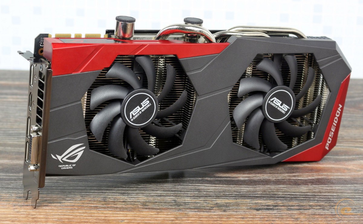

ASUS GeForce GTX 980 Ti Poseidon - ТОП карта, выпущенная восемь лет назад. Подробный обзор можно почитать в этом материале
Обзор и тестирование видеокарты ASUS ROG Poseidon GTX 980 Ti (Poseidon-GTX980TI-P-6GD5)

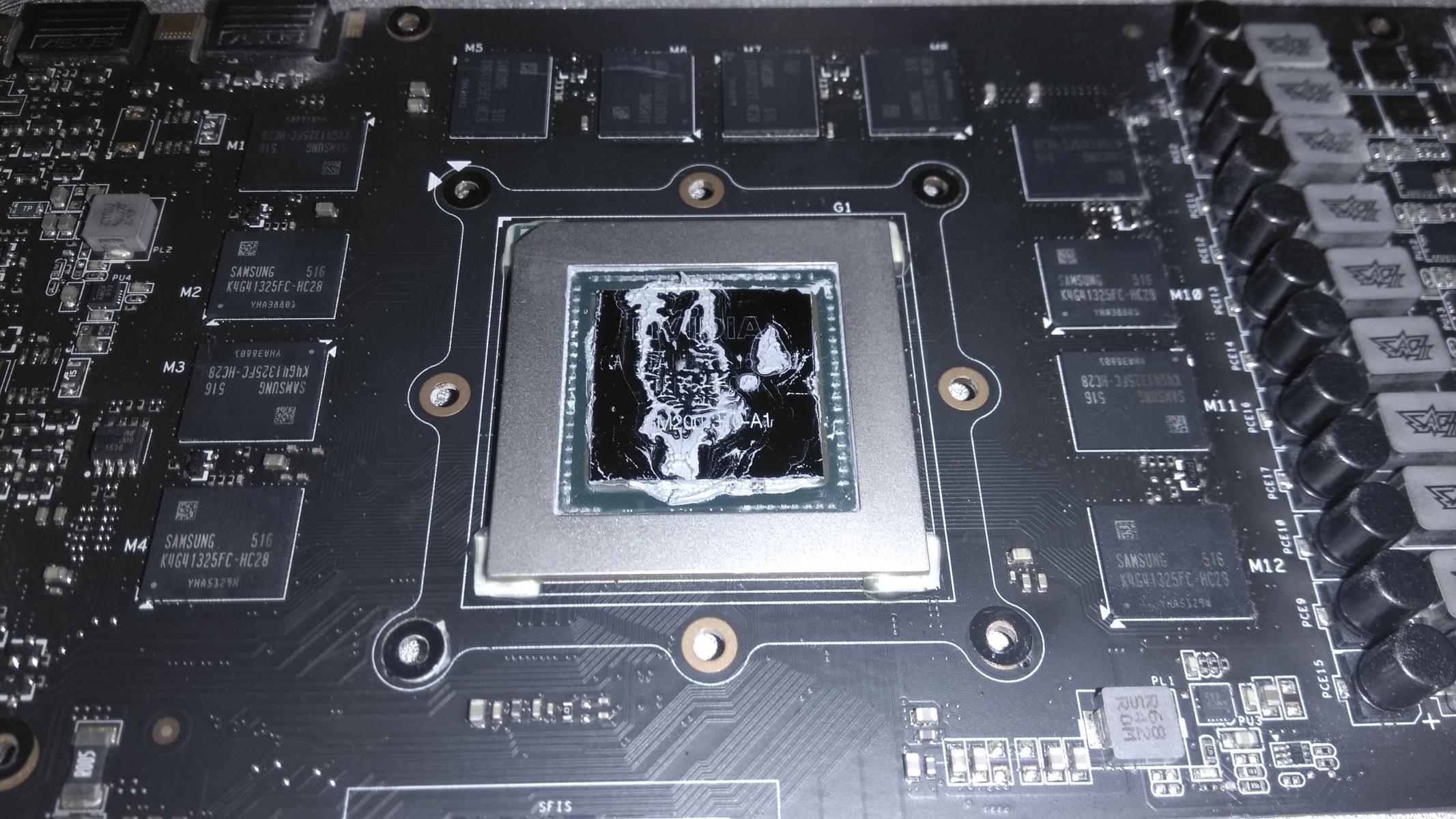

Прямо сейчас у меня на руках две видеокарты (GTX 980 и CTX 980 Ti). Вторая под заводскими пломбами. Базовая держит температуру в Superposition около 80 без тротлинга. Но это забегаю немного вперед. Решил более детально рассмотреть "клиента" и прощупать каждый миллиметр без разбора.
На камеру телефона не удалось сфотографировать, но визуальный осмотр показал, что карта разбиралась и менялись термпопрокладки. Отчетливо видно, что "мастер" не нашел прокладку нужной толщины и положил ее в два слоя. Только после этой информации принял решение разбирать карту. Заводские параметры уже нарушены и кто-то очумело что-то сделал.
Что мы диагностируем при разборе? По отпечатку термопасты отчетливо видно, что система охлаждения не прилегала к кристаллу. Очумелый мастер перекосил плату и нарушил заводскую установку, значительно ухудшив температурный режим.
В этом месте выругался большим числом непечатных слов и пошел за своей любимой КПТ-8. Она любит меня, я отвечаю ей взаимностью.
Первый тест после исправления косяков
Падение температуры на 9 градусов. Исчез тротлинг и видеокарта стабильно держит частоты. Производительность подросла на 7%. Вентиляторы больше не ревут и не раздражают своим визгом. Ошибка неумелого мастера с его "профилактикой" чуть не угробила отличную карту.
